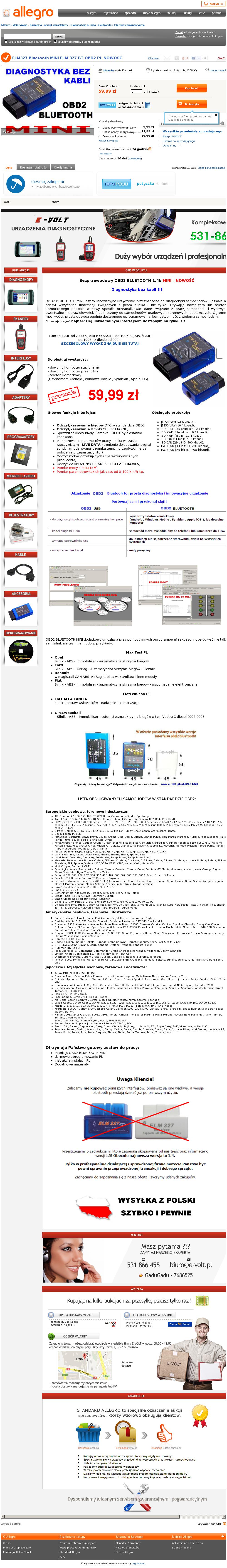

Na komputerach znam się całkiem nieźle :) jako mechanik pracowałem także dawno dawno temu także wiem jak klucz trzymać :) natomiast nie bardzo wiem które z tych interfejsów wybrać,
czy taki z bloutooth-em tutaj może być czy lepsze jest coś innego. Jak masz lepsze propozycje wyślij mi na pw. Dzięki

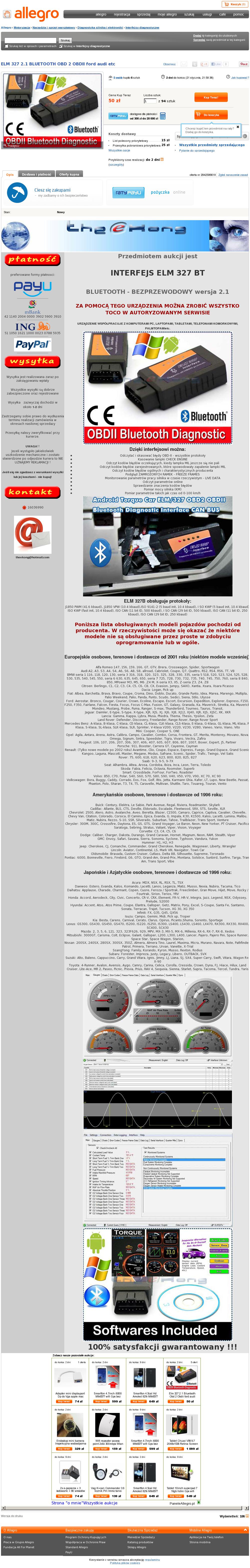

Ja mam ELM 327 i działa bardzo dobrze.
http://allegro.pl/elm-327-2-1-bluetooth ... 86618.html

sprzęt jest ok, mam taki i działą extra, na komórce z androidem zainstalowałem torque pro i zczytuje błędy i wszelkie informacje o działaniu silnika (temp dolotu, temp silnika, przeciążenia, obciążenie silnika, obroty, prędkość, otwarcie przepustnicy i to właściwie tyle jeżeli chodzi o nasze samochody) ale przydatka rzecz za małe pieniądze :)
