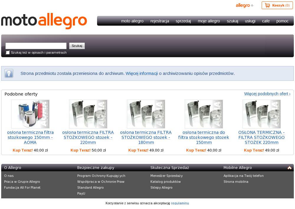

dodatkowo do rury przedluzajacej chce dokupic jeszcze taka oslone term.http://moto.allegro.pl/oslona-termiczna ... 61268.html
i rure karbowana w celu dopr. zimnego powietrza ,bo chyba jednak ciut gorzej sie zbiera do 3tys.rpm imo ze sam stozek jest chlodny jak sprawdzalem nawet po dluzszej jezdzie.

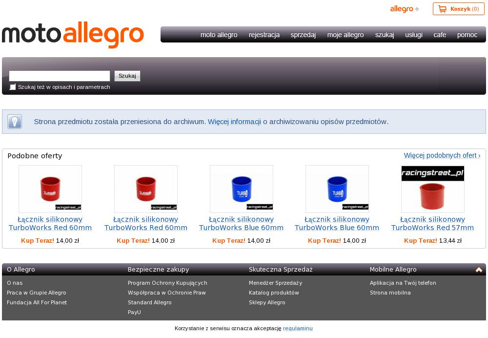

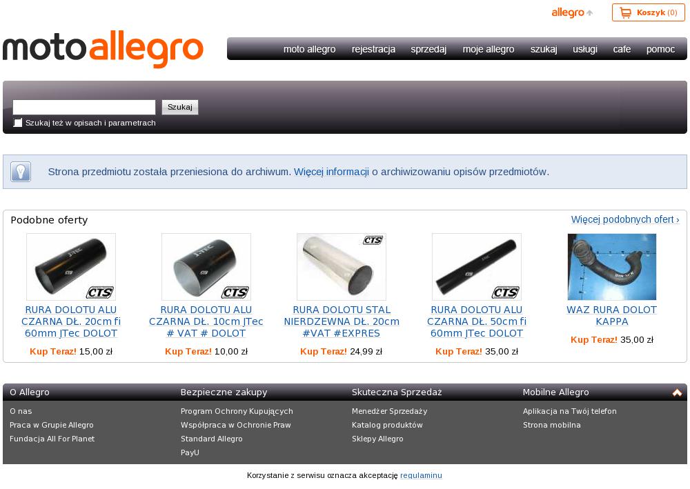

czekam jeszcze na rure fi 60 , zlaczke i oslone termiczna.najgorsze ze na aukcjach nie pisza jaka srednice podaja wewn.czy zewn. i tak rure juz zamowilem 60 ale za zlaczka czekam na odp sprzedawcy bo sa 60,63,67,67 i nie wiem ktora zamowic.
taka zlaczka
http://moto.allegro.pl/lacznik-silikono ... 76561.html
taka rura tylko ze 10 cm
http://moto.allegro.pl/rura-dolotu-alu- ... 27645.html
taka oslona
mysle ze jedna z lapek tej oslony wykorzystam zeby caly dolot gdzies uchwycic zeby nie latal .
