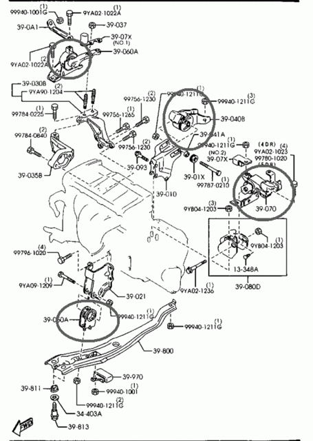

Nie mogę znaleźć żadnej konkretnej informacji ile w końcu jest tych poduszek. Jeśli chodzi o silnik to są 4, a przy skrzyni biegów 2 ? U mnie podczas szarpaniem autem słychać głośne piski, drążek zmiany biegów też w tym momencie dziwnie się przemiesza. W serwisie powiedzieli mi, że przydało by się wymienić poduchy. Chcę kupić te części na necie ale nie wiem sam ile dokładnie tych poduszeczek jest bo chciałbym je wymienić wszystkie od razu i czy wystarczy wymiana samych wkładów czy całe z łapami ?

Razem 4 szt. – od strony skrzyni, od strony rozrządu oraz po jednej z przodu i z tyłu.

Czyli razem aż 6 sztuk ? I każda inna ?
