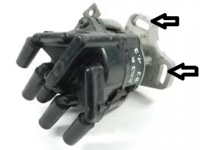

nowy apatart zalozony. I Co gów....o. Chodzi troszke inaczej. Jako takiego szarpniecia nie ma tylko nie chce wbijac sie na obroty czasami. Podczas wymiany mechanik jak mozna go tak nazwac majstrowal cos, znaczy regulowal aparat na bwuch srubach( zmienial kat) i podczs prub na jalowym nawet 4 tych nie chcial przekroczyc. Jeszcze troche pozmienial ten kat wchodzil na jalowym na pelen zakes i powiedzial ze jast ok. Teraz co zmienia ten kat na aparacie. a to wlasnie gdzie majstrowal

Ustawial kat wyprzedzenia zaplonu. Tylko ze powinien to zrobic na lampe stroboskopowa. Da sie na sluch, ale od tego jest lampa.

Taa na sluch to se moze....... wiec zostawiam go z swoimi czarami i pojade do kogos innego. Pozatym obecnie po tej wymienie jak na jalowym biegu podkrece dos wysoko na obrotoch , odpuszcze i podczas opadania dodam znow gazu ma opuznina reakcje jakby sie slizgnal na obrotach. Wiecie opada, dodanie gasu i po ok 0.5 s reaguje i znow do gory

Kat ustawia sie na lampe. Mozna pozniej troche przyspieszyc jesli jezdzimy na dobrej benzynie. Czujnik stukowego skoryguje odpowiednio zaplon.

ok narazie zaplon zostaje ustawiony na sluch bo brak ogarnietego mechanika z lampa. Napewo jest lekko przyspieszony bo(dziwne) czasami slychac zawory. Jezeli chodzi o objawy ustapily. I teraz rodzi sie pytanie. Dlaczego jezeli troche cofne zaplon automatycznie objawy wracaja. I dlaczego zawory tylko czasami graja. Przygodzi mi na mysl razrzad, pasek rozciagniety uszkodzony samonapinacz, pompa paliwa(cisnienie)

Pewnie zawory graja tylko jak jedziesz na wysokim biegu, pod duzym obciazeniem. Np pod gorke na 5 biegu.

Opóźnij jeszcze bardziej zapłon, wtedy sprawdź. Ale w każdym razie podzwoń po mechanikach w okolicy, kto ma lampę. Ale sprawdź sobie jaki kąt ma być ustawiony w tym silniku.

Opuznilem znowu zaplon. Zawory graja tylko chwile lub wcale przy 2 tys. Ate szarpanie stalo sie silniejsze. Przyszo mi do glowowy cos. Po zakupie auta przed rej. Chodzil idealnie. po wymianie razrzadu mial dziwna dziuru przy ruszaniu(pedel do dechy). i tak z roku na rok coras to gorzej. Mrze tam cos nie tak.. Wsobote komputer( jak da rade sie podloczyc) bo narazie nikt nie moze. Jak nic nie pokarze to
