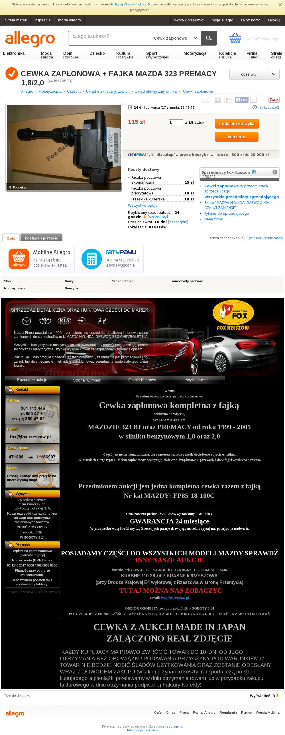

Postprzez bikus » 24 lip 2014, 10:13
jakie 500? NGK można kupić za 350zł
ja kupiłem tą i działa jak ta lala
http://allegro.pl/cewka-zaplonowa-fajka ... 78593.html
Sklep też zaufany od lat.

Postprzez risen28 » 25 lip 2014, 20:46
Ta ja mam jedna cewke :P najtaniej to 100 zl(twz shit) idac dalej to np bosh to juz 480 zl. czekam za aparatem zaplonowym uzywanym. Zobaczymy czy cos to zmieni. Obecnie to mam wku..... jak mamjechac maja madzia, szarpie teraz juz nawet na zimnym jak jakis zajac. Po rozgrzaniu to mul i szarpie troszke slabiej ale tylko jazda po miescie wchodzi w gre bo po za mestem to strach kombajn wyprzedzic

Postprzez bikus » 28 lip 2014, 12:52
aaaa zapomniałem że to 1.3 :P sorry, mój błąd.
to kup nawet taka za 100zł i sprawdź czy pomoże, albo poszukaj kogoś kto ma taki sam silnik i podmień na chwilę
