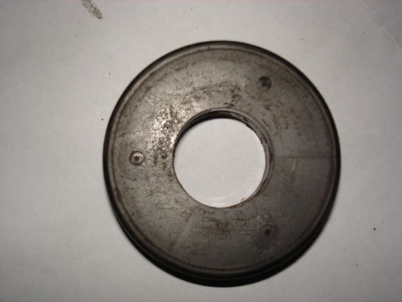

Postprzez riplej » 9 maja 2007, 21:24
Dla tych którzy niewiedza o czym mowa wrzuciłem fotki:)
