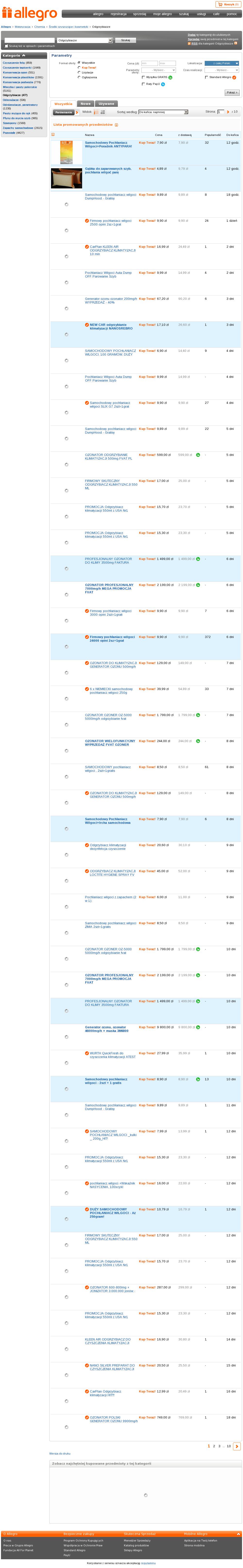

A nazwy preparatu nie pamiętam, trzeba przeszukać allegro "czyszczenie klimy"
http://www.allegro.pl/18921_odgrzybiacze.html
Cały dział, coś można wybrać. Ale ja bym proponował czyszczenie podszybia.
