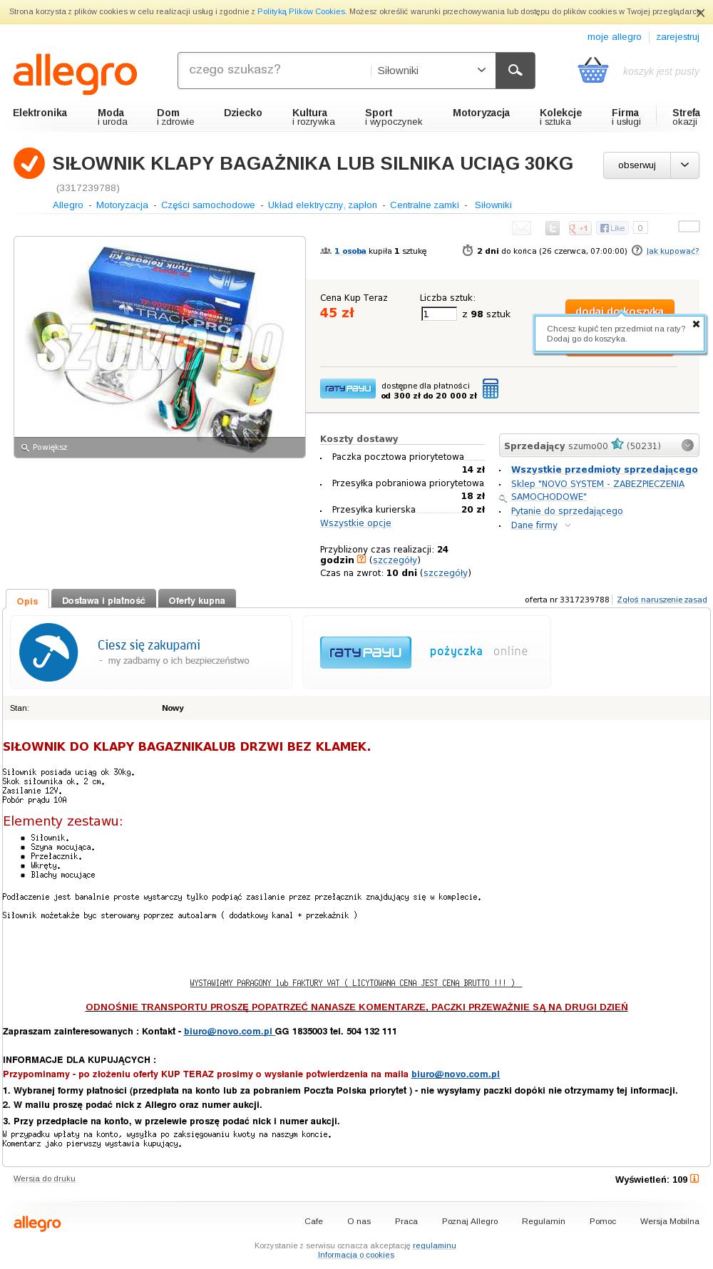

Postprzez Kt65c453 » 23 cze 2013, 19:34
zmiesci się ten "pistolecik" ale nie da rady , znalazłem, http://allegro.pl/silownik-klapy-bagazn ... 39788.html 30 kilo uciągu a i tak zdarzy sie że nie otworzy bo 30 kilo to tylko tak piszą ale ten jest dość mocny, jego tylko przez przekaźnik bo on szarpnie 10 amper , w inne mniejsze się nie baw

Postprzez maris801801 » 25 cze 2013, 08:41
Niedawno wykonywałem taką operację na stojej furze ;) Działa bezproblemowo. Słabsze siłowniki nie bardzo dawały radę. Zaś te słabe nie otwierały...
