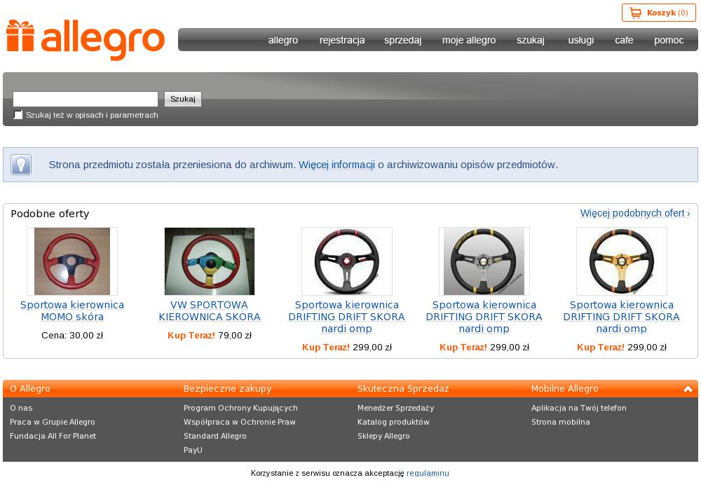

Żeby nie zakładać nowego tematu, bo moje pytanie łączy się dokładnie z montażem kierownicy to zapytam tutaj, mam nadzieję że odpowiecie. Chce se kupić najzwyczajniej nabe i kierownice z odsadzeniem, myślę że gdzieś 80 mm, dlatego że mam 182 cm wzrostu i długie nogi, przez co seryjna kierownica mi przeszkadza bo pomimo maksymalnie odsuniętego fotela i maksymalnie podniesionej kierownicy do góry, dotykam ją często udami, strasznie mnie to drażni, mimo że mam Madzie już prawie 3 lata, czas z tym skończyć. Automatycznie montując mniejszą kierownice 35cm problem się rozwiąże i jestem tego pewien. Oczywiście nie mam zamiaru kupować wiejskiej kierownicy ze śmiesznymi kształtami (bez urazy koledzy którzy takie mają) tylko najbardziej standardową i w miarę tanią, nie zapłacę za markową kierownice Sparco która mi się podoba 900 zł <glupek2>
Taka kierownica mi się widzi
http://allegro.pl/kierownica-omp-style- ... 18540.html

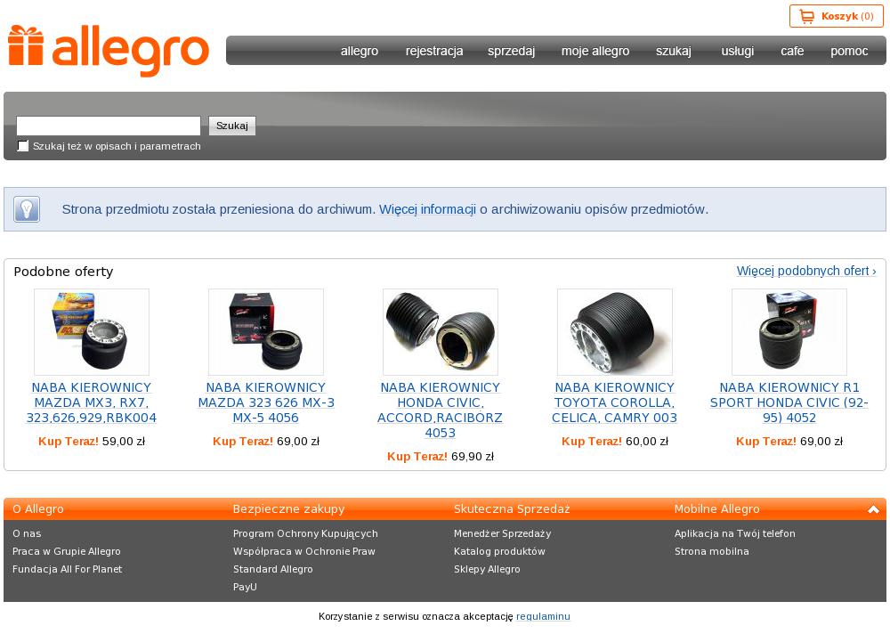

do tego dochodzi temat NABY, który jest trudniejszy bo jak mam ją dobrać ? proszę o pomoc co trzeba zmierzyć i co wiedzieć coby dobrze dopasować, widzi mi się taka bo najtańsza
http://allegro.pl/naba-kierownicy-mazda ... 39908.html

Więc tak, kierownica i naba kupiona. Kierownice znalazłem na allegro połowę taniej i jest [tiiit], gorzej z nabą, nie polecam kupowania tej do której dałem link, chiński shit, wykonanie wieloklina pozostawia wiele do życzenia. Przy montażu nie do końca spasowała więc nie myśląc wgl dokręciłem śrubą, co było wielkim błędem. Gdy na drugi dzień (bo w pierwszy zamontowałem na szybkości) chciałem ją zdjąć celem przesmarowania bolca i ringu od klaksonu bo zapomniałem zrobić to odrazu, a strasznie zaczeło zgrzypieć przy skręcaniu, okazało się to niemożliwe. Wieloklin naby z wieloklinem kierownicy tak sie polubiły że przy pierwszej próbie ściągnięcia ściągaczem naba się poprostu złamała, dlatego odradzam zakupu tego superproduktu <glupek2> Dopiero po złamaniu zaczeła się przygoda żeby to dziadowstwo zdjąć, ale tego moze nie będę opisywał, koszmar. Kupiłem drugą nabę, tym razem stalową, cięższą, jutro będzie więc jak spasuję to wam polece. Myślę że przyda się informacja bo sam takowej znaleść nie mogłem.

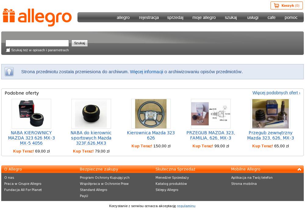

"Chytry dwa razy traci" ... druga naba którą kupiłem http://allegro.pl/naba-kierownicy-mazda ... 85961.html robi robotę, polecam ludziom którzy chcą zrobić to co ja, czyli zmienić w gustowny sposób kierownice i poprawić pozycję za kierownicą + ta http://allegro.pl/sportowa-kierownica-z ... 64402.html kierownica. Jestem zadowolony.
