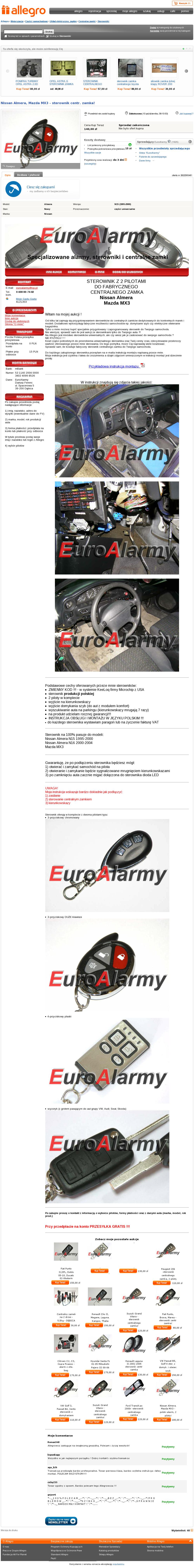

http://allegro.pl/nissan-almera-mazda-m ... 85481.html
Odświerzam temat. Już jakiś czas temu znalazłem na allegro taki oto zestaw podobno działający bezpośrednio do mx-3. Jest instrukcja do naszej madzi jak wszystko podłączyć. Wszystko fajnie tylko się zastanawiam jak to jest sterowane, bo w drzwiach kierowcy nie ma siłownika podobno. Czyli wychodzi na to że ten gotowy zestaw opiera się na centralce, przewodach i jednym siłowniku. Co myślicie o sens takiego zakupu? Z elektryką jestem raczej na średnim poziomie i nie ukrywam najbardziej na tej aukcji podoba mi się instrukcja montażu ze zdjęciami bezpośrednio do naszego autka. A chciałbym coś takiego zrobić sam. Może ktoś już kupował zestaw z tej aukcji??
http://allegro.pl/alarm-powiadomienie-d ... 30696.html a może ma ktoś takie coś?
