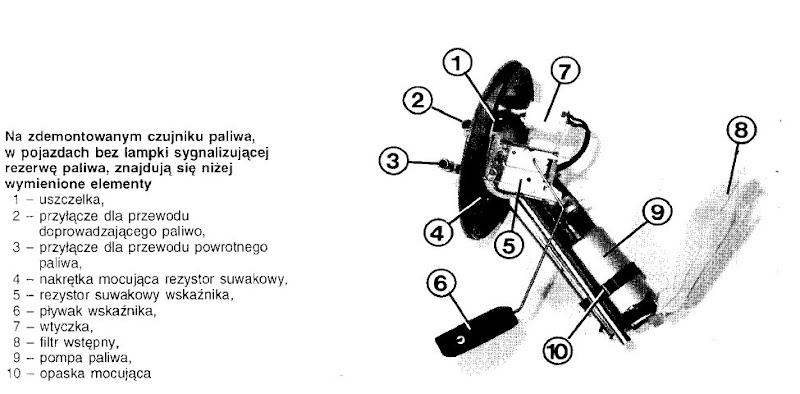

No właśnie... mi dokładnie chodzi o element nr 5 z rysunku – JAK on działa?

Witam. foto poniżej tłumaczy działanie wskaźnika paliwa w 323 BG:
