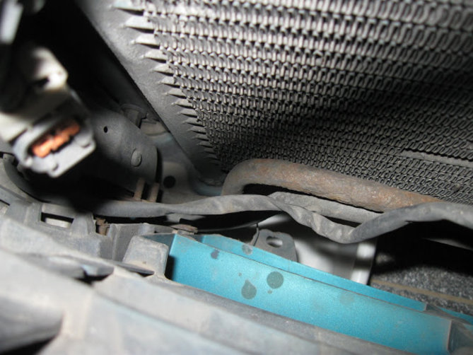

Szykujemy miskę o pojemności 5l i odkręcamy korek spustowy z chłodnicy nasadka 10 + kardan i przedłużka lub duży śrubokręt krzyżak
Jak spłynie płyn z chłodnicy zdejmujemy górny wąż chłodnicy – więcej miejsca

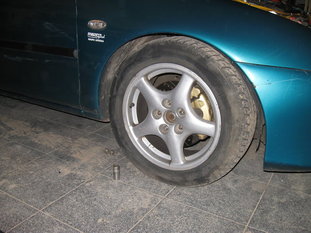

Luzujemy śruby koła prawego i podnosimy auto stawiamy na kobyłce bezpieczeństwo jest ważne !! i zdejmujemy koło

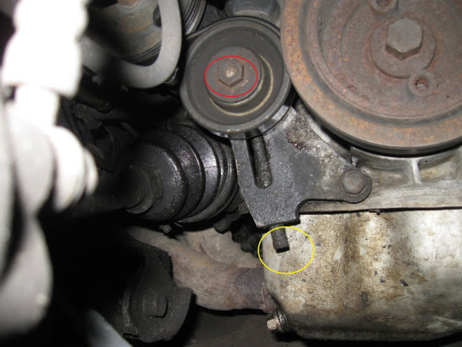

Wykręcamy śruby napinające nasadka 10
żółte kółko
tą rolkę możemy odkręcić i zdjąć łatwiej pasek zdjąć

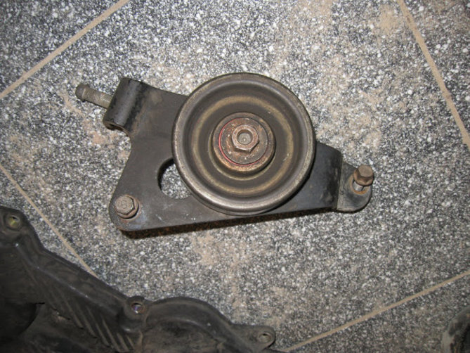

Następnie odkręcamy napinacz paska alternatora nasadka 12 i wyjmujemy

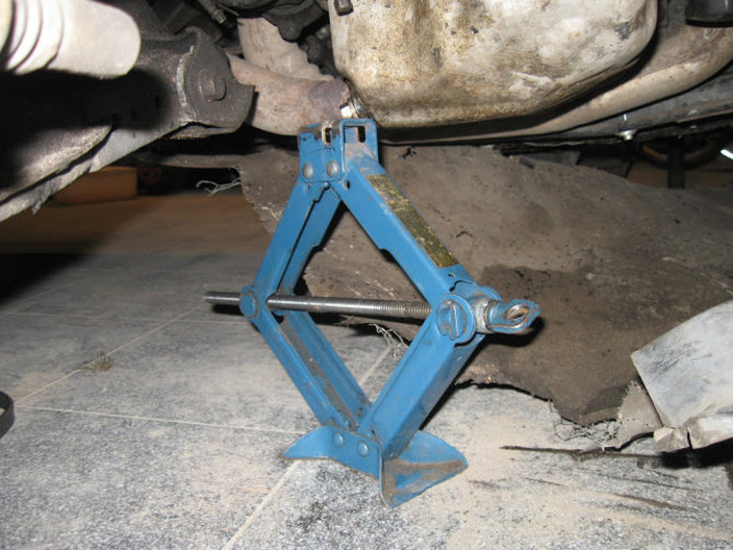

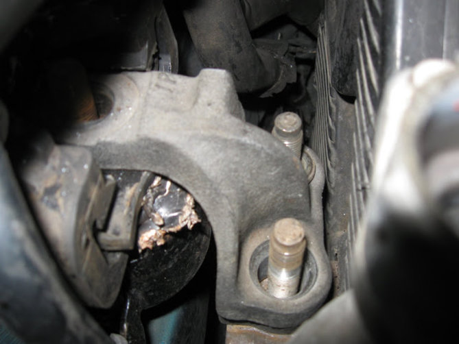

Podpieramy silnik najlepiej chyba pod śrubę spustową

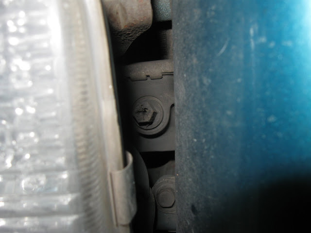

i odkręcamy 3 nakrętki nasadka 17 + przedłużka od łapy przy rozrządzie

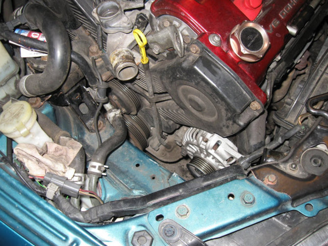

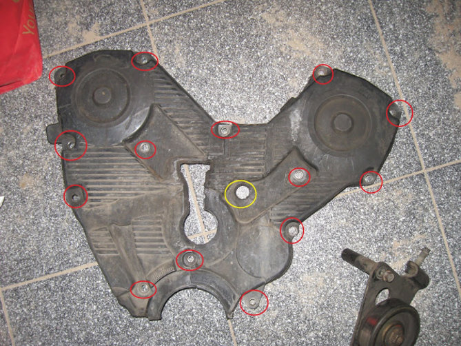

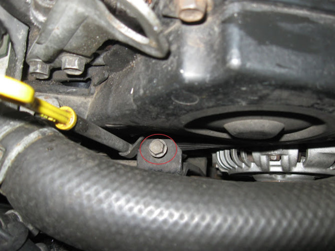

Odkręcamy 14 śrub od osłon rozrządu (czerwone) i wyjmujemy oraz bagnet od oleju z obudową
w żółty otwór wchodzi napinacz paska alternatora

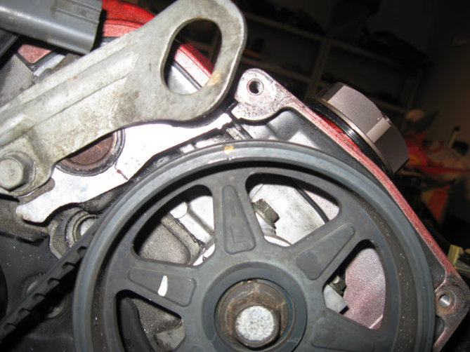

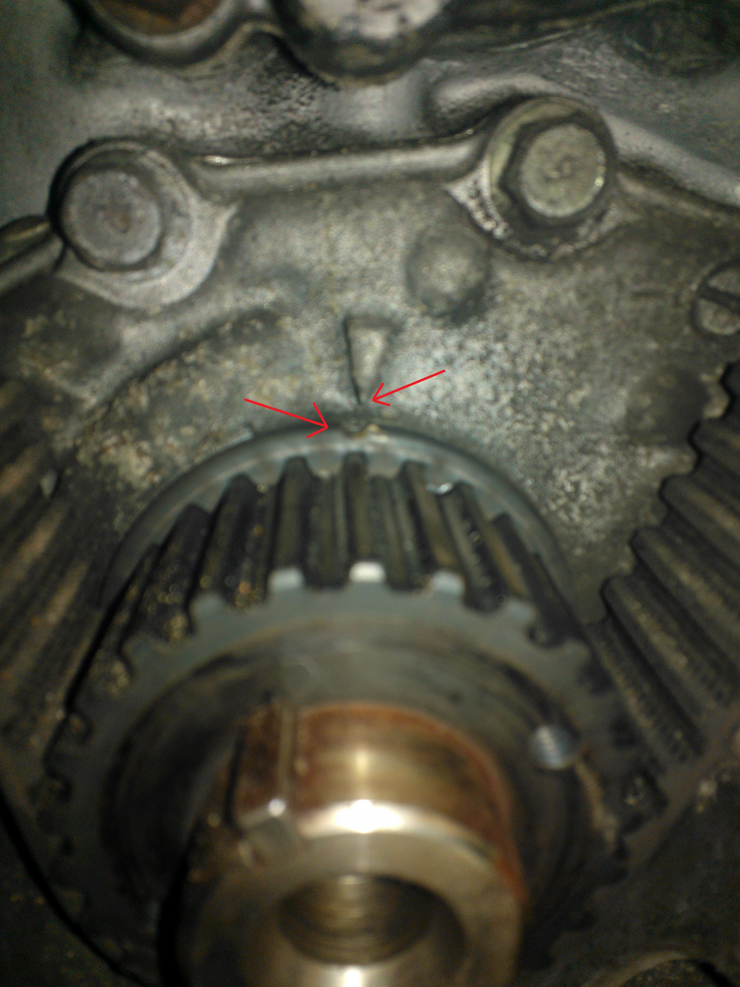

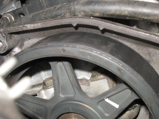

Ustawiamy koło zębate na wale na znaku
i sprawdzamy czy znaki na wałkach się zgadzają
przednia głowica
tylna głowica
2 dodatkowe znaki pomocnicze

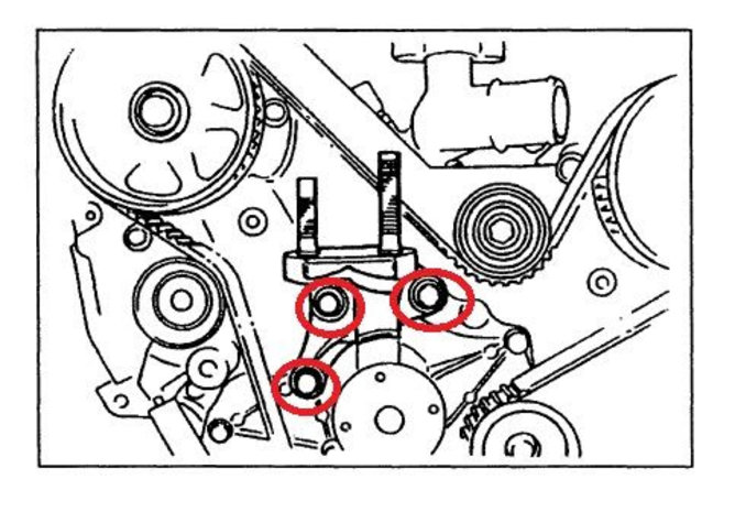

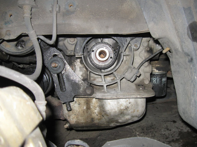

odkręcamy 3 śruby nasadka 14 od łapy silnika

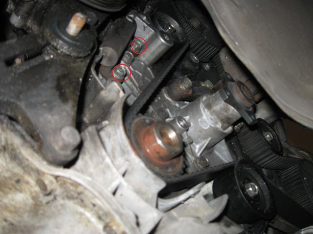

Odkręcamy 2 śruby napinacza hydraulicznego nasadka 12 dolną później górną
i zdejmujemy pasek

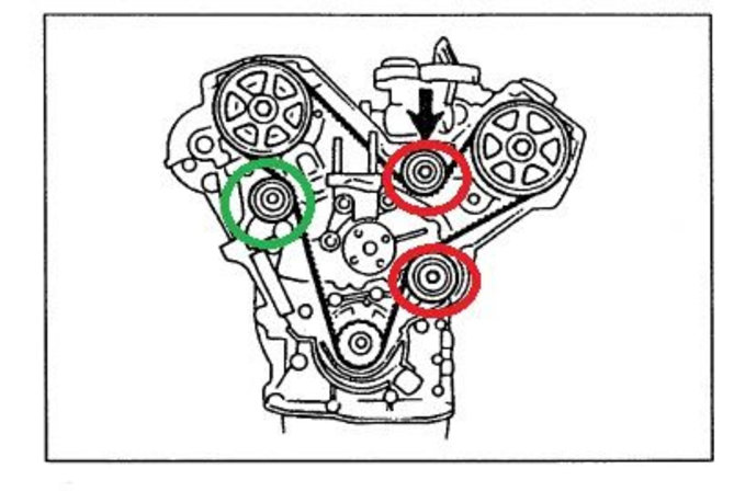

odkręcamy 2 rolki prowadzące (czerwony) nasadka 14 i rolkę napinającą (zielony) imbus chyba 8

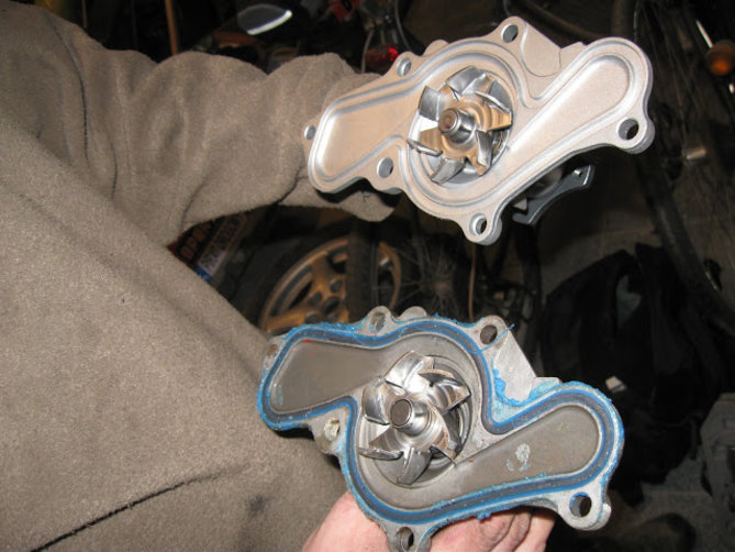

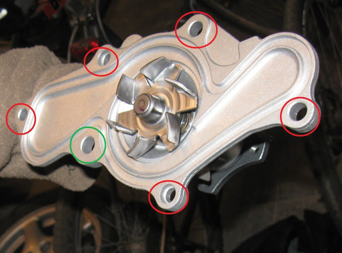

luzujemy 5 śrub trzymających pompę wody (czerwone) zielony otwór od śruby łapy i czekamy aż zleci cały płyn z bloku, odkręcamy i wyjmujemy pompę
Składanie całości

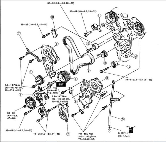

Zakładamy nową pompę z uszczelką i przykręcamy śruby siła 19-25Nm
Przykręcamy rolki prowadzące 38-51Nm oraz rolkę napinającą 38-44Nm

Zaczynamy od rolki na wale przyda się osoba która przytrzyma pasek żeby nie przeskakiwał i zakładamy dalej do góry przeciwnie do kierunku wskazówek czyli
wał
rolka prowadząca
głowica przednia
rolka prowadząca
głowica tylna
rolka napinająca

Przykręcamy łapę do bloku 3 śruby nasadka 14 siła 44-60 Nm
Zakładamy osłony rozrządu oraz bagnet z obudową i przykręcamy śruby 7.9-10.7Nm
Zakładamy łapę między poduszką a blokiem
I przykręcamy 3 nakrętki nasadka 17 siła 75-104Nm
Zakładamy koło pasowe na wał i przykręcamy nasadka 21 2 długie przedłużki i klucz dynamometryczny
druga osoba wsiada do auta wrzuca 4 bieg i wciska hamulec do oporu a pierwsza przykręca śrubę 157-166Nm
Przykręcamy napinacz paska alternatora 19-25 Nm

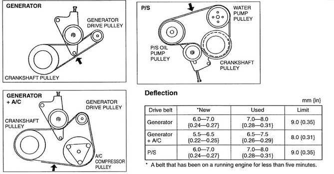

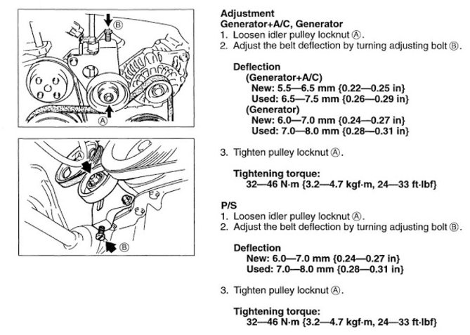

Zakładamy pasek wspomagania pompy wody i przykręcamy rolkę oraz napinamy pasek
zakładamy pasek alternatora i kompresora klimy i napinamy

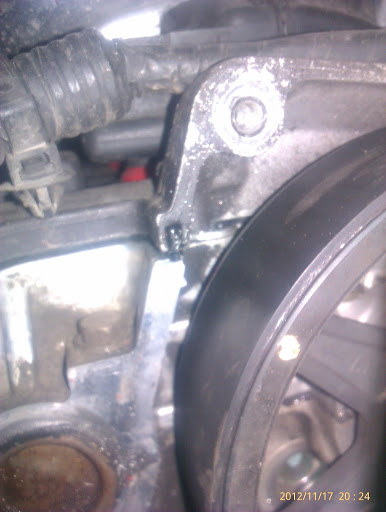

Postprzez Kt65c453 » 29 kwi 2013, 16:05

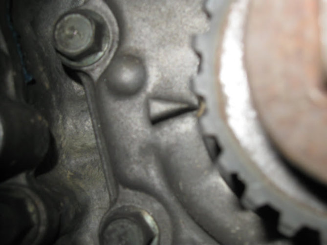

Znak na wale mało widoczny wiec wkleję fotkę od siebie, miałem z tym problem bo nie widziałem od dołu tego znaku:
