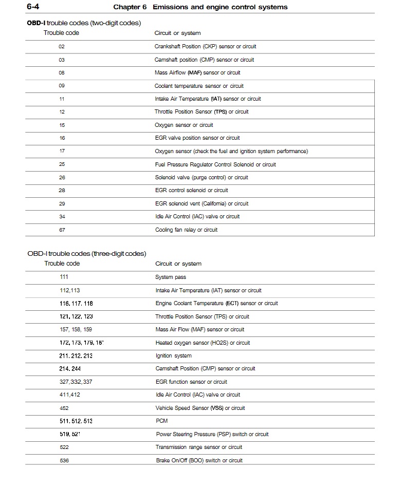

Odpiąłem wtyczki i na zresetowanym kompie puściłem gościa no i wyrzuciło ten sam błąd czyli cztery szybkie mrugnięcia, tak wiec nic to nie zmieniło. Podmieniłem aparaty, nic to nie zmieniło, przy okazji popieprzyłem sobie zapłon bo teraz nie wiem czy dobrze założyłem aparat, kąt raczej tak samo bo zaznaczyłem markerem na śrubach ale nie wiem czy palec przypadkiem nie jest o pół obrotu przestawiony bo można go w dwóch pozycjach założyć;/ No ale to nie koniec sagi, patrze do serwisówki na kody błędów i? Kodu 04 ni ma...
Ale znalazłem teraz jeszcze cos takiego
https://mazda626.net/topic/39240-djdevo ... -i4-or-v6/
i tam już jest zapisany jako "04 = Yes = 'NE1' camshaft/crankshaft position sensor"
Wydaje mi się, że ten błąd 04 to będzie połączenie obu czujników ale właśnie pod katem ustawienia (synchronizacji?) a nie sprawności czujników samych w sobie. Także jak jutro mnie nie załatwia w robocie żebym został dłużej to wezmę się za sprawdzenie rozrządu i tyle...

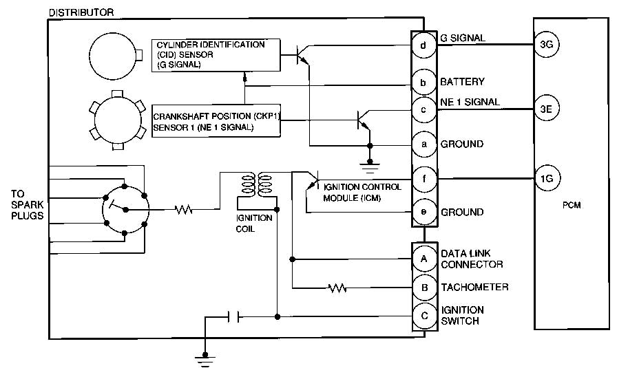

Który pin według Ciebie to ten z sygnałem do kompa? Bo mi się wydaje że z Pinu 4N powinno być sterowanie. Napięcie na bazie tego tranzystora spowoduje zatkanie tranzystora i popłynie przez niego prąd na cewkę zapłonową i bydzie iskra... Wydaje mi się, że aparat to nie ma nic do rzeczy w tym przypadku, choćby dla tego, że podmieniłem go wczoraj i nic...

P.S. zobacz czy masz impulsy na pinie 4G bo to jest (chyba) sygnał jednak do kompa silnika o punkcie zapłonu.

Tego też spróbuje:
http://ford-probe.net/index.php?option= ... &Itemid=42
Tyle, że nie mogłem dostać BU941ZP i mam BU 931, który lepiej wypada w danych katalogowych. Oba są Darlingtony .

Postprzez Marek 161BD081 » 22 lip 2016, 12:50
Masz całkowita rację Piotrze, że łatwo można "ubić" aparat zapłonowy przez to jak się pokręci silnikiem przy zdjętych nasadkach świec. Ale wówczas to zwykle pada tranzystor kluczujący cewkę zapłonową.
Tutaj wcześniej corpha76lon miał kłopot, ze nawet wtryskiwacze nie otwierały się więc .... jak na mój gust to impulsy z aparatu nie szły do sterownika silnika.
Nawet przy uszkodzonym tranzystorze końcowym (czy nawet samej cewce) impulsy MUSZĄ być!
corpha76lon – każdy z tych tranzystorów powinien zadziałać w tym układzie a parametry nie są aż tak krytyczne.
