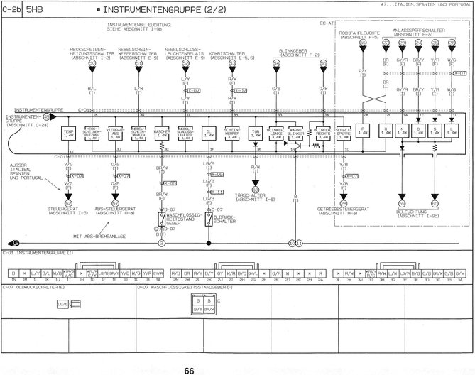

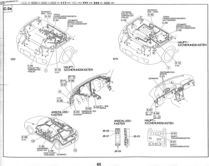

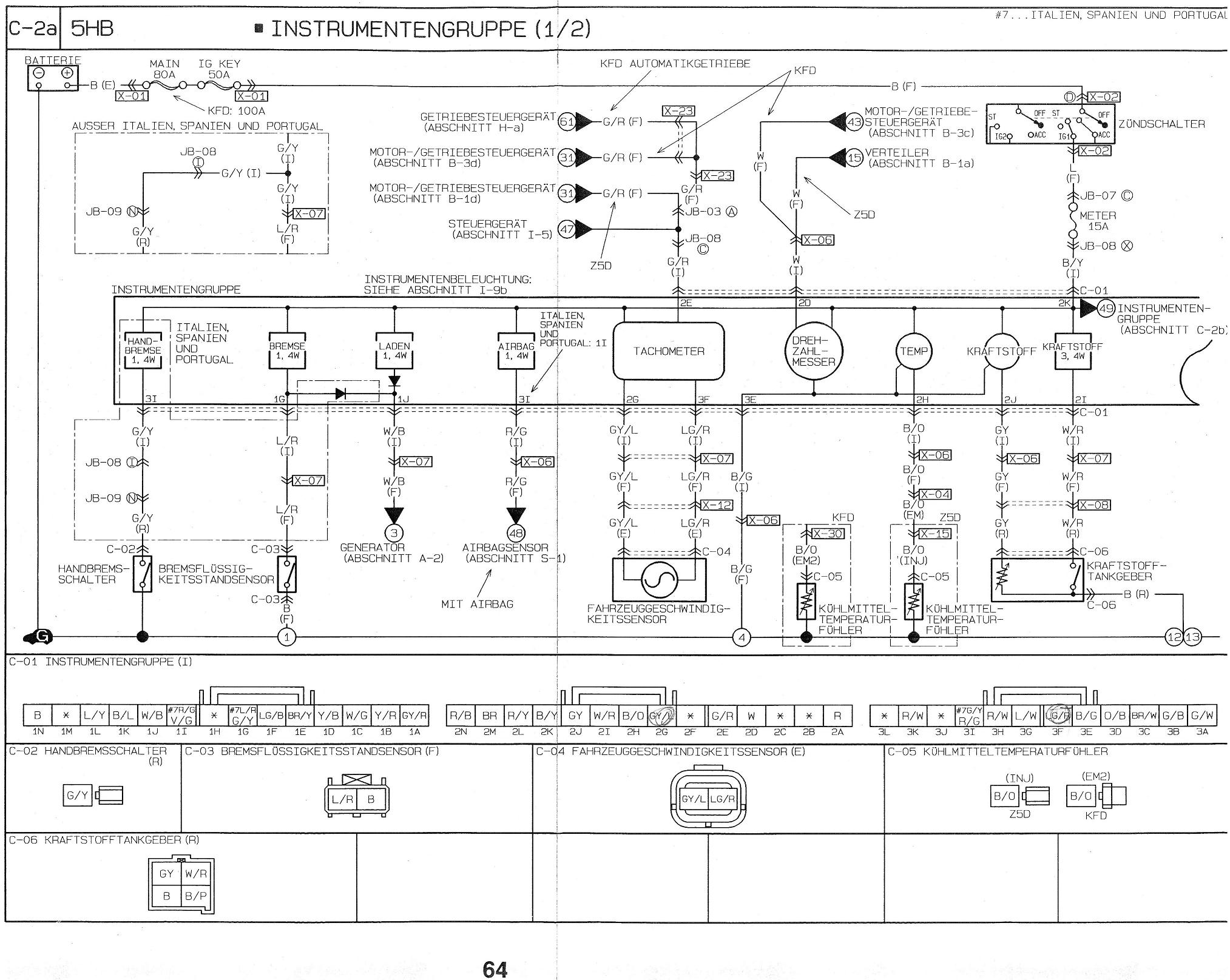

Swap 2.0 KF ---> 2.5 KL-DE z Ford Probe/626
A to mnie zaskoczyłes że w 626 sygnał o prędkości jest pobierany z aparatu zaplonowego Wkoncu aparat mam taki sam kf34 A w 323f prędkość jest chyba pobierana ze skrzyni i w tym automacie był taki sam czujnik Tylko od czego są jeszcze czujniki w skrzyni automatycznej? I co będzie jak nie będą podpięte?
No dokładnie, nie sprawdziłem tego a już radzić chciałem hehe, teraz patrzyłem na schemat z 626 to widzę że trochę namieszałem;/
Po niemiecku TACHOMETR znaczy prędkościomierz a po angielsku obrotomierz:|
Przynajmniej tak jest na schemacie...
Ostatnio edytowano 27 cze 2016, 20:02 przez corpha76lon, łącznie edytowano 1 raz
Wolałbym nie linkować ale tu się pliku załadować nie da, strona 31.
PIN 1B, 1F do czujnika a 1H do "Modułu sterującego silnikiem" cokolwiek to znaczy
, ale chyba chodzi o kompa bo w automacie idzie do "moduły sterującego skrzynią biegów"
http://wyslijto.pl/files/download/ebopxbbn5y
Link pewno do roku wygaśnie;/
viewtopic.php?f=456&t=43288&start=160
być może to masz na licznik kontrolki od biegów, nie wiem jak to wygląda w 626;/ ale u nas takie powinny być, prawa strona 56, 22, 23, 24, 25, 26.Kociak500 napisał(a):Tylko co z innymi czujnikami ze skrzyni?
Kociak500 napisał(a):A gdzie masz schematy do 626? Widziałem wstawiales link do 323 ale do 626 chyba nie
Jeden schemat dodałem:P Schemat samego silnika do 626, w wielkim formacie
Z aparatu zapłonowego co najwyżej mamy sygnał do obrotomierza a nie szybkosciomierza
Szybkościomierz w większości przypadków dostaje sygnał z układu ABS.
W ASB jest wyjście impulsowe dające sygnał m.in. o prędkości na wyjściu konwertera (to nie to samo co obroty silnika!) co jest konieczne do układu zmiany biegów.

Ok a to wyjście impulsowe będzie mi dalej potrzebne jak będę miał manualna skrzynie? W manualu też jest taki czujnik?

Te sygnały ze skrzyni w przypadku manuala nie są do niczego potrzebne. A aby sterownik nie rzucał błędami trzeba mu jedynie zasymulować włączenie biegu N.
