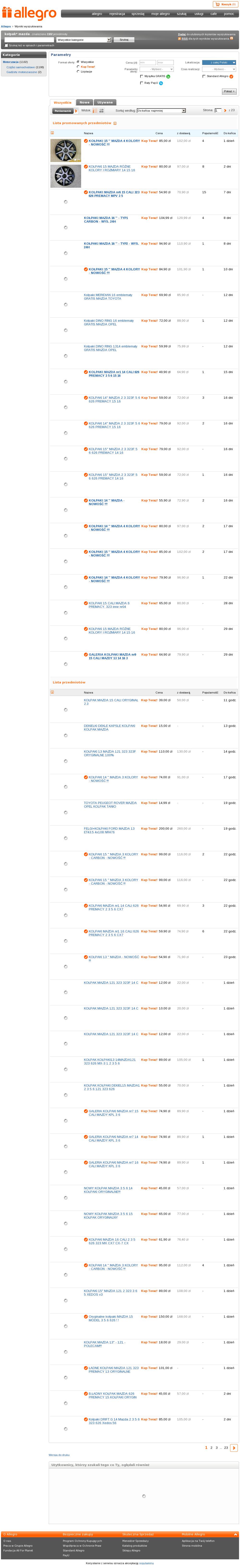

Przejedź się na jakiś duży bazara motoryzacyjny. W Łodzi jest taki, ale i w całej Polsce też są porozrzucane. Ja maskę tak kupowałem, bo na Allegro i szrotach też nie mogłem kupić.
Zerknij jeszcze na to:
Allegro – emblematy i kołpaki do Mazdy
Powodzenia
