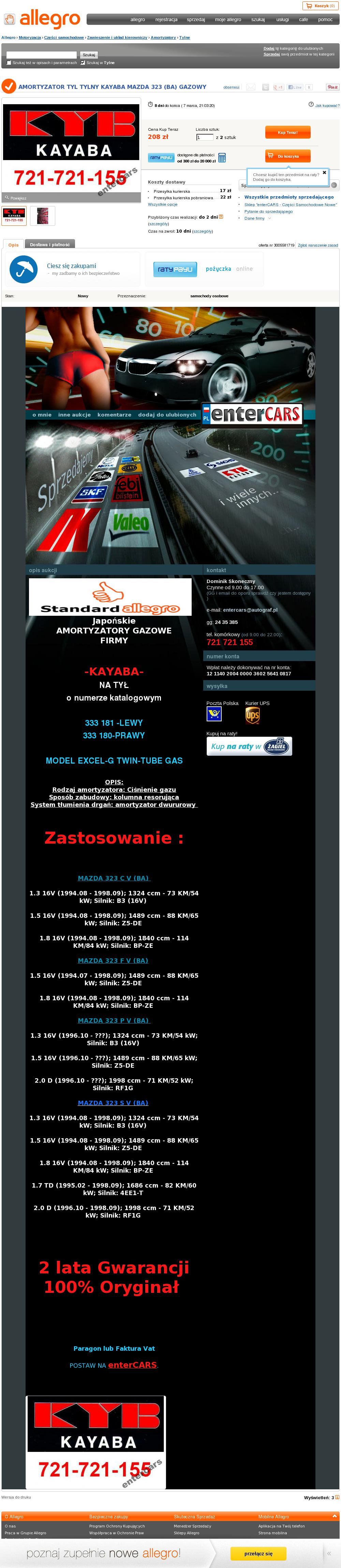

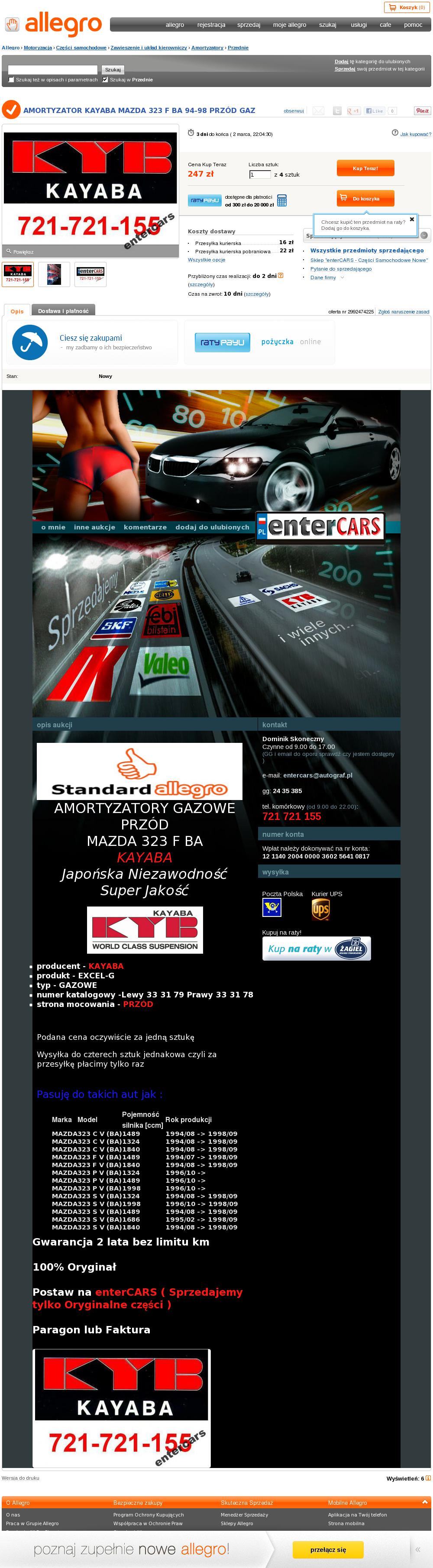

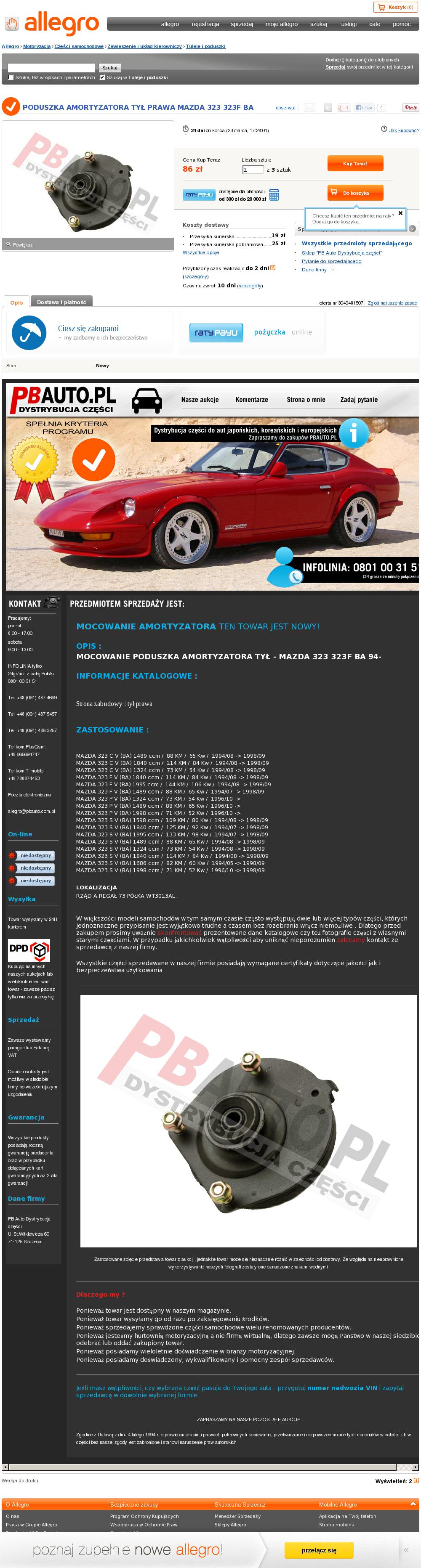

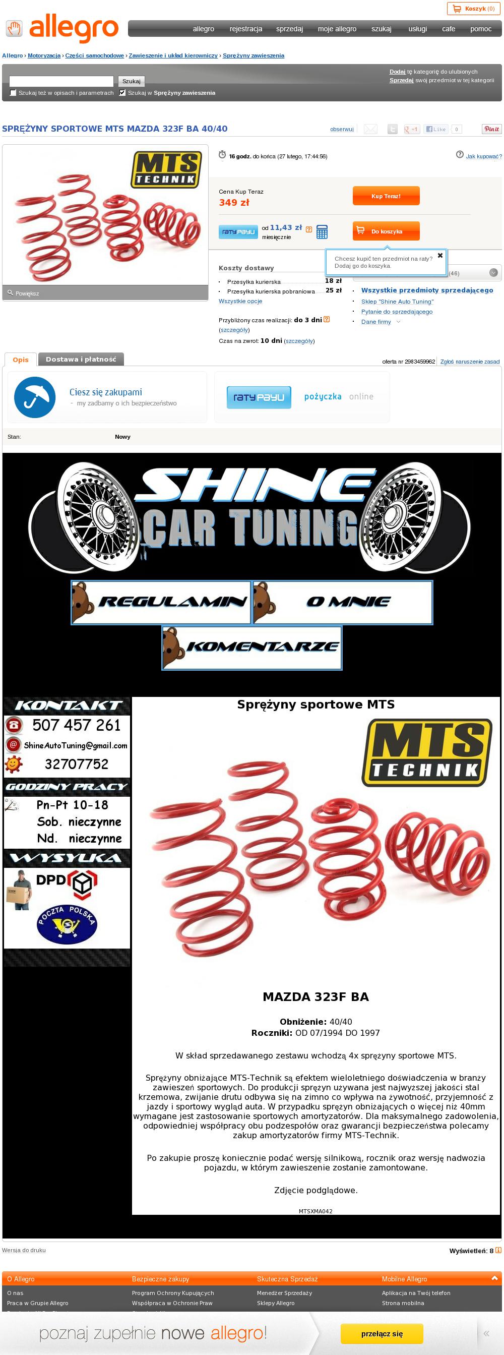

Zrobiłem już sobie małą listę zakupów :-P ale zerknij ktoś by zweryfikować ;-p
2x
http://allegro.pl/poduszka-amortyzatora-mazda-323-ba-przod-i3003703031.html
2x
http://allegro.pl/poduszka-amortyzatora-tyl-prawa-mazda-323-323f-ba-i3049481507.html
2x
http://allegro.pl/amortyzator-tyl-tylny-kayaba-mazda-323-ba-gazowy-i3005581719.html
2x
http://allegro.pl/amortyzator-kayaba-mazda-323-f-ba-94-98-przod-gaz-i2992474225.html i tu się pojawia pytanie czy to będą pod ABS czy bez... ale to sobie chyba zadzwonię zapytać
1x
http://allegro.pl/sprezyny-sportowe-mts-mazda-323f-ba-40-40-i2983459962.html
i co dalej bo prawdę mówiąc jeśli chodzi o mechanikę to się znam jak żołnierz na balecie, a po waszych wypowiedziach to chyba zrezygnował bym z zakupu produktów YAMATO, 555 nie widzę na allegro
a nie powiem że lista już lekko ciągnie mnie za kieszeń ;-p
