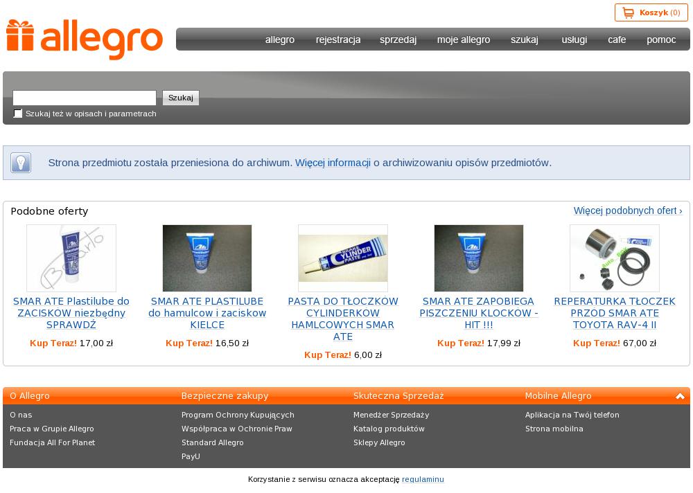

do smarowania czegokolwiek w układzie hamulcowym czy to prowadnic czy tłoczków polecam taki smar
http://allegro.pl/smar-ate-plastilube-d ... 62836.html
robiłem w starym Z5 prowadnice i tłoczek po roku pływał zacisk tak jak po złożeniu
w V6 też tym smarowałem
