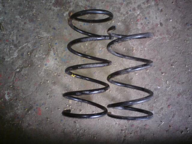

Postprzez MIRU » 27 lut 2011, 21:55
springi z GT maja 1mm grubszy drut więc na pewno bedzie twardziej niz na ori z z5 ale czy nizej <oczy> mysle ze tak
Od: 20 kwi 2009, 01:26
Posty: 905 (0/2)
Skąd: hell
Auto: 323F BA KLT
Postprzez luki_92_92 » 1 mar 2011, 14:43
Nie jest powiedziane że będzie niżej bo jeśli są grubsze i przystosowane do cięższego silnika to w aucie z lżejszym silnikiem może tak nisko nie siąść przez co wyjdzie nam coś takiego że tył będzie niżej (bo jest taki sam i w 1.5 i w 2.0 i w 1.8) a przód będzie wyżej niż w aucie z KFem bo springi są dostosowane do KFa który jest cięższy od Z5 i Z5 ich tak nie dociśnie, tak myślę
