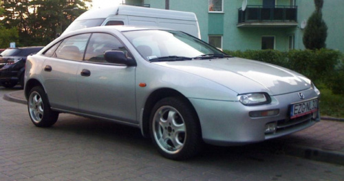

Postprzez Dr.Hardcore » 4 cze 2012, 18:38
Udało się, musiałem kupić nakrętki 12x1,5 na klucz 19 i wszystko działa, dzięki wszystkim za pomoc.
Tu efekt:
Niestety jeszcze za wysoko siedzi, zbieram kasę na te H&R, dekielków nie ma bo modze sobię takie z logiem mazdy:D
