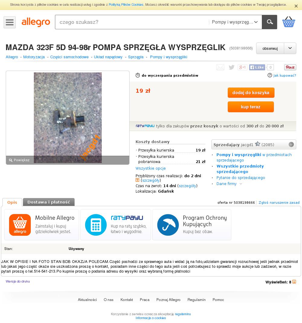

Mógł bym prosić o zdjęcie pompki?
Od: 17 sty 2015, 20:25
Posty: 20
Skąd: gdansk
Auto: Mazda 323F (BA) 1,5 16V 65 kw benzyna 1996
Postprzez Marek 161BD081 » 12 cze 2015, 12:45
Popatrz tutaj:
http://allegro.pl/mazda-323f-5d-94-98r- ... 98666.html
Tym bardziej, że to twoje strony.
