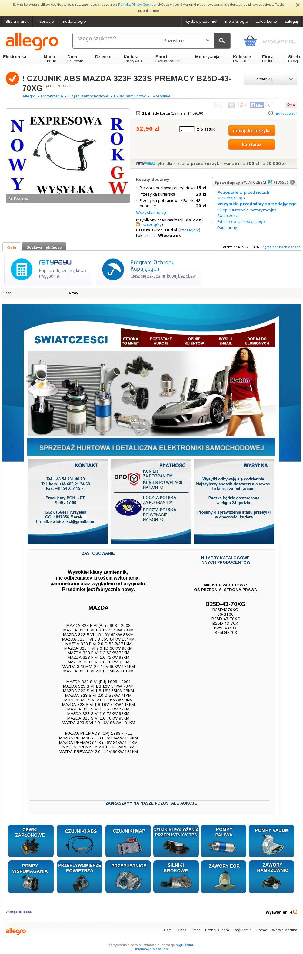

Postprzez dayman » 4 maja 2014, 10:58
Powiem tak, mieszkam w Norwegii i ciezko ogarnac to bym mogl sprawdzic ;D Stary czujnik ma oznaczenie b25d-43-70xg
Znalazlem takie cos na allegro, co prawda nie ma tam pasujacego do BA ale skoro oznaczenie pasuje to moze bedzie banglac? http://allegro.pl/czujnik-abs-mazda-323 ... 08376.html
Od: 15 cze 2012, 16:36
Posty: 111 (2/0)
Skąd: Norway, Drammen
Auto: Mazda 323 BA 1.8 1998

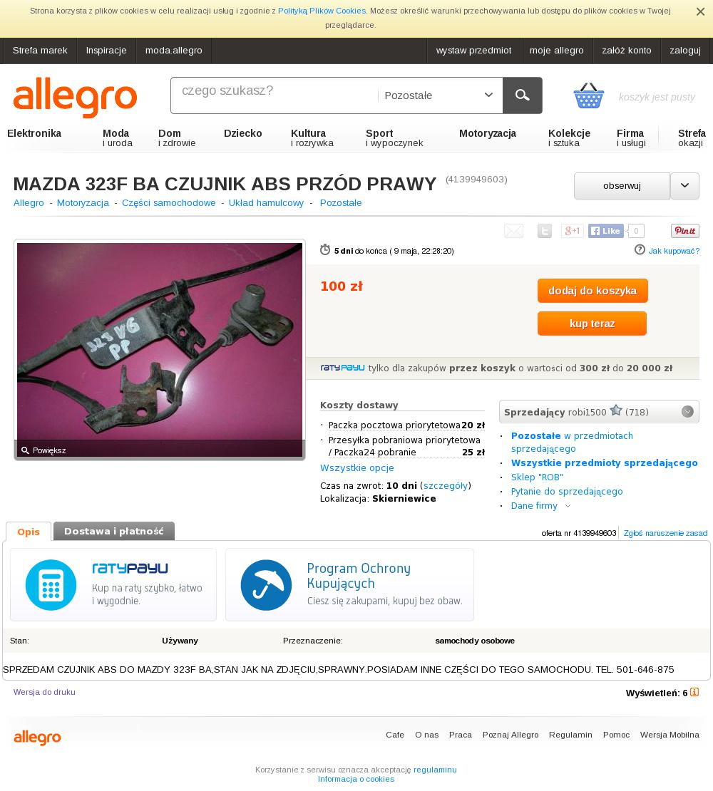

Postprzez rafał88 » 4 maja 2014, 11:32
chyba nie bedzie pasowal, musisz uzywany kupic albo ori do Ba nowy szukac.
Dopisano 4 maja 2014, 12:36:
Tu masz taki jak jest w BA http://allegro.pl/mazda-323f-ba-czujnik ... 49603.html, teraz porownaj z Bj widac roznice.
Postprzez dayman » 4 maja 2014, 12:10
Widzisz to jest z 2.0 a w 1.8 mam ta pletwe z jedna dziora... wiec ten z 2.0 tez nie bangla, zreszta mam identyko czujnik z 2.0 tylko ze lewy i wyglada tak samo..

Postprzez rafał88 » 4 maja 2014, 12:14
ALe wiesz, jeden dziala drgui nie. ale wiem przynajmnije ze czujnik pasuja nie zaleznie od silnika :d
Postprzez dayman » 4 maja 2014, 12:16
To w takim razie ocb skoro ten z v6 ma pletwe z dwoma otworami a ja mam na jeden?
