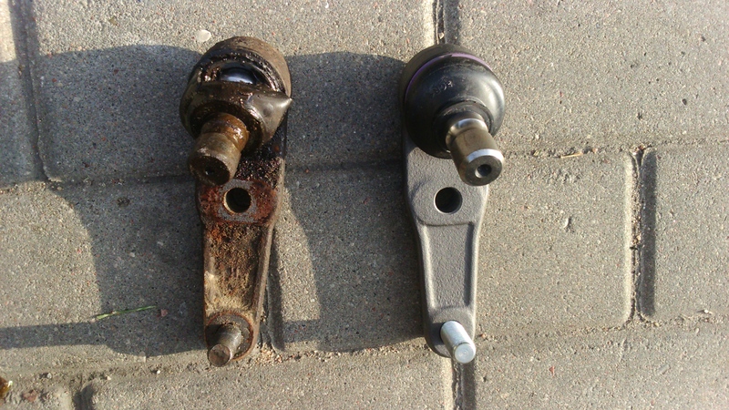

Dziś wymieniłem w swojej Madzi sworzeń :) Bite 2h siedziałem, żeby za pomocą pokrętła łamanego i przedłużki odkręcić te śruby na sworzniu, uprzednio pryskając na nie penetratorem do rdzy. A było mi trzeba spróbować z WD-40 dzień przed. Miejsca mało i namęczyłem się, ale w końcu odkręciłem. Śruba na zwrotnicy poszła gładko a całość odskoczyła po lekkim stuknięciu młotkiem. Montaż szybki i bez problemów na szczęście :) Tylko dwie śruby z nakrętkami się trafiły pod klucz 19, a stare były pod 17.
Stary sworzeń vs nowy:
