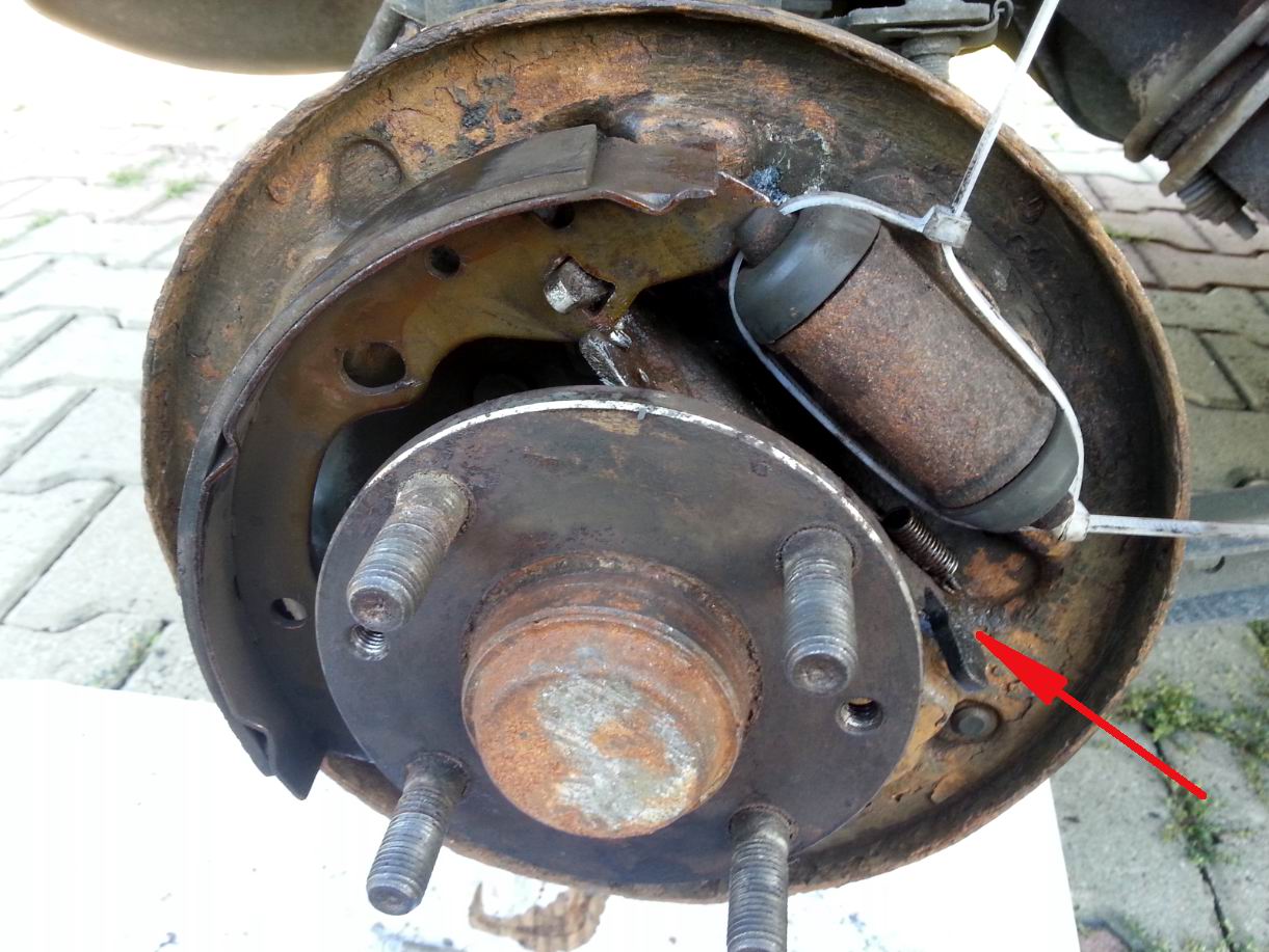

Pacjent: Mazda 323f BA 95r. 1,5
Objawy: Zaczyna się od wysoko zaciąganego lewarka ręcznego, a później kończy się na braku hamulca ręcznego (całkowitego lub częściowego)
Przyczyna: Zapieczony rozpierak hamulca ręcznego
Narzędzia, które użyłem: Podnośnik, klucz do kół (rozmiar 19), śrubokręty, młotek, łom, kleszcze lub obcążki, WD40, nafta, wazelina techniczna, szczotka druciana, opaski zaciskowe (te co robią trututu jak się je zaciska ;))
Czas: Mnie cała robota zajęła jakieś 3h

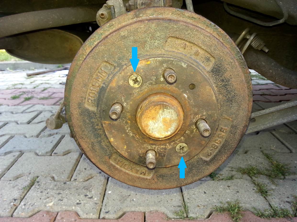

3) Naszym oczom ukazuje się taki oto widok. Zaznaczone śruby odkręcamy i próbujemy zdjąć bęben – u mnie nie chciał zejść więc użyłem młotka i punktaka pukając go z tyłu (bez skojarzeń)

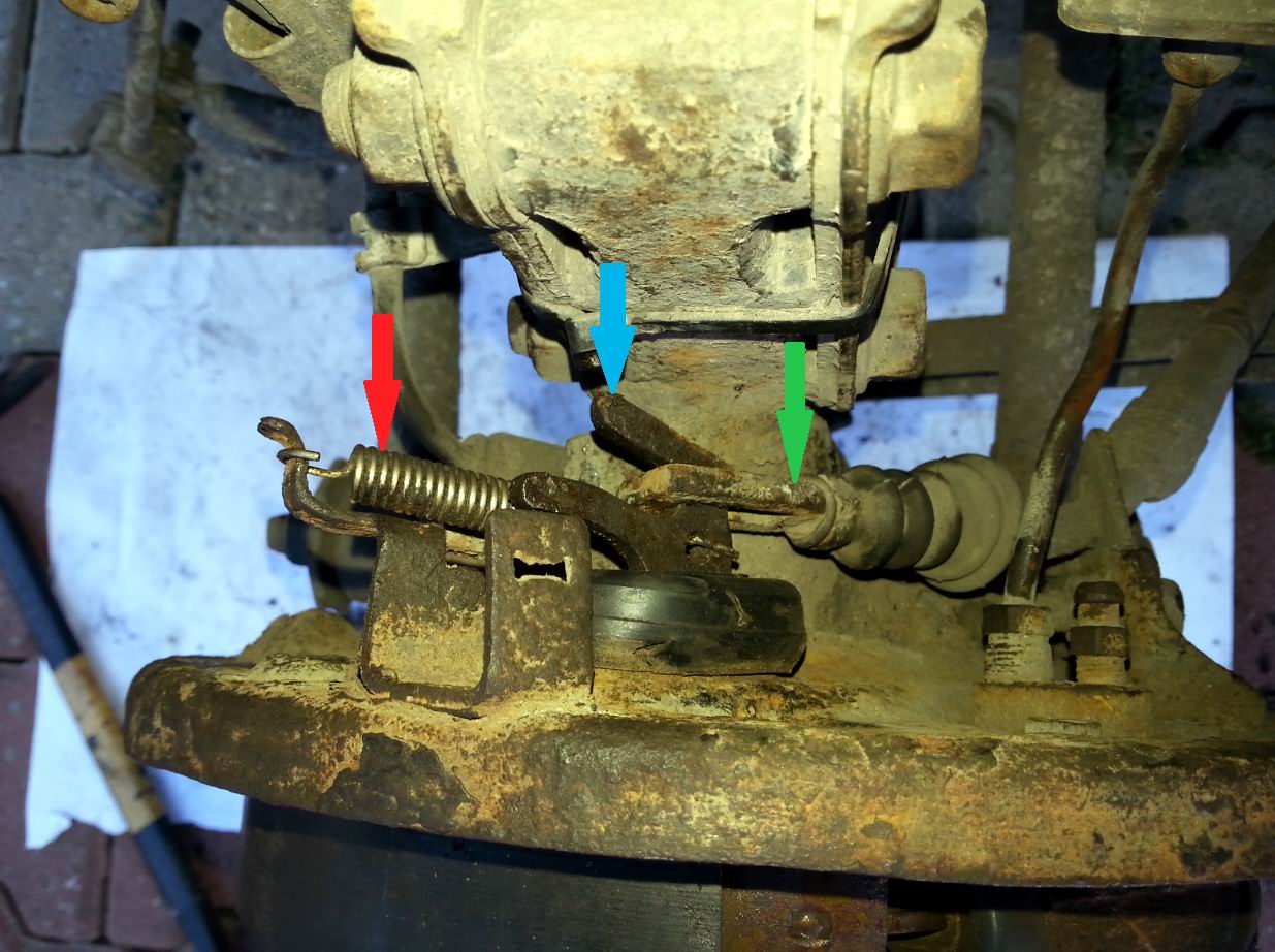

4) Wkładamy teraz łeb za bęben i zdejmujemy linkę hamulca ręcznego, którego koniec (strzałka zielona) właśnie jest zahaczony o rozpierak. W tym celu trzeba ściągnąć sprężynę (strzałka czerwona) i przesunąć (młotkiem;]) element rozpieraka (strzałka niebieska) w stronę przodu auta.

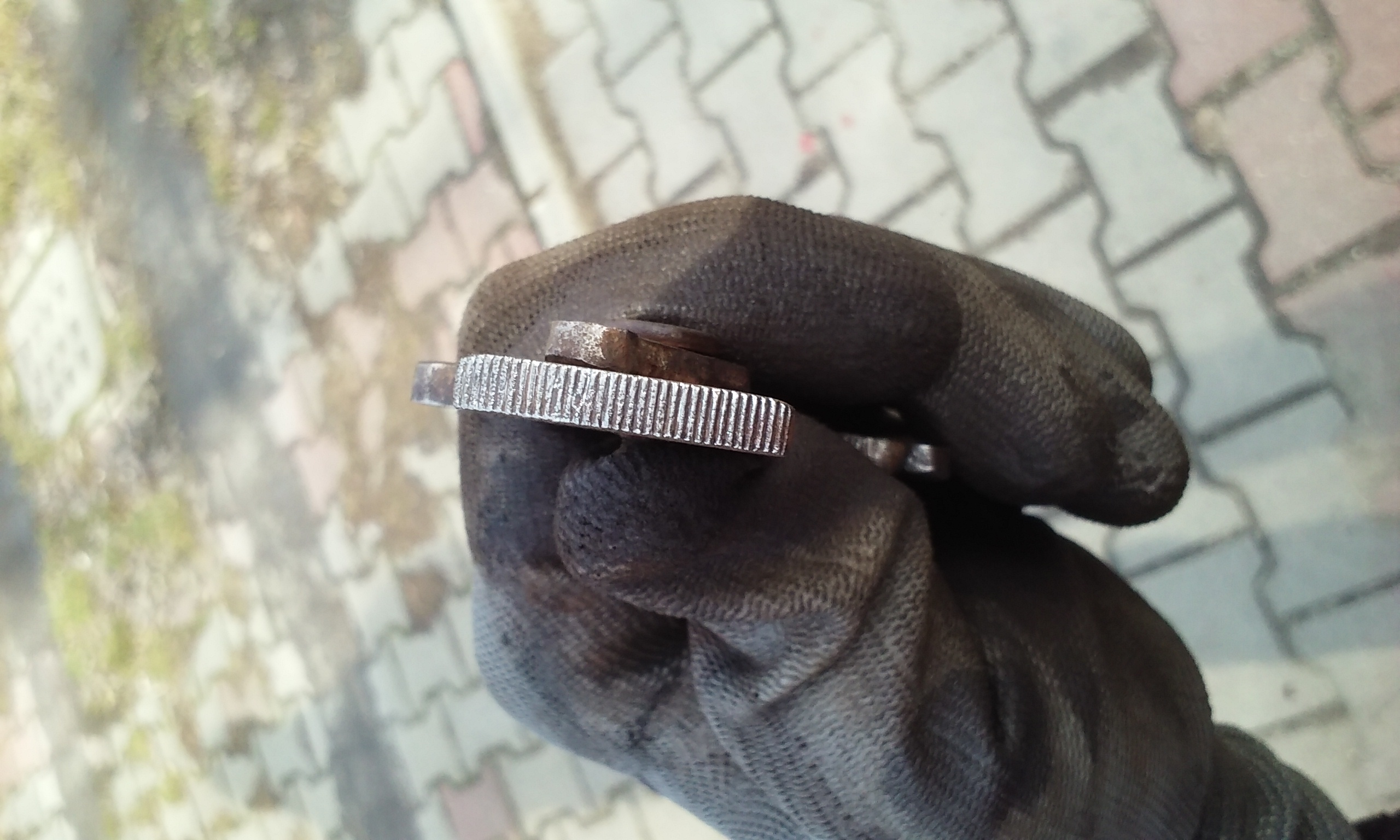

5) Foto po zdjęciu sprężyny i linki hamulca

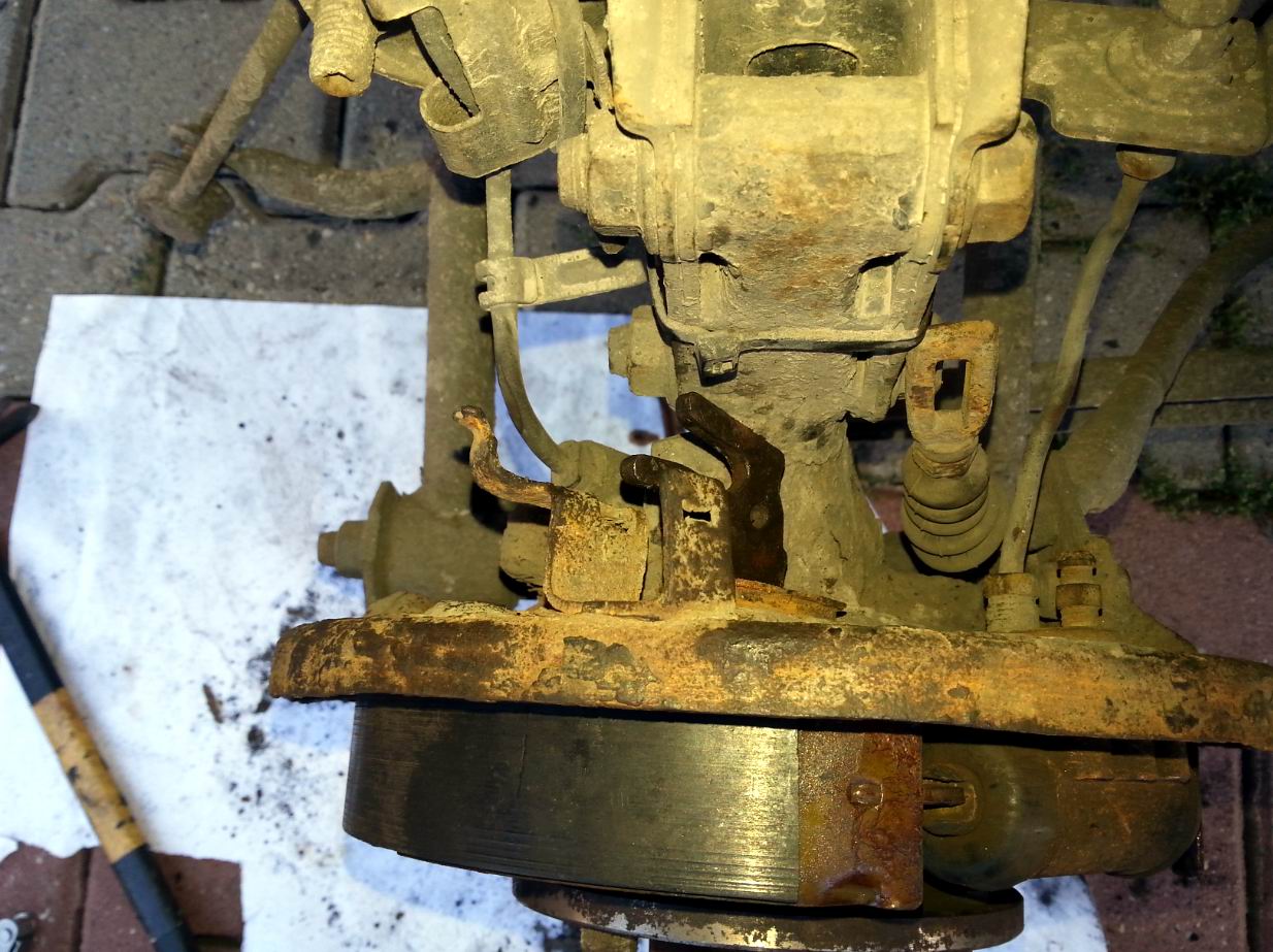

6) Warto jest sobie teraz przygotować opaski zaciskowe, którymi zaciśniemy tłoczki po zdjęciu klocków, ale zanim to zrobimy zdejmujemy sprężyny zaznaczone na foto.

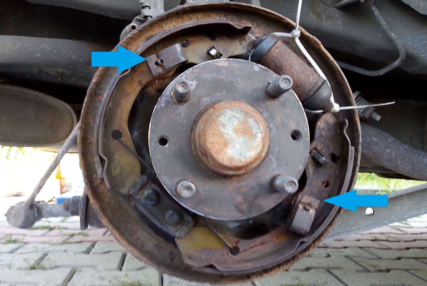

7) Zaciskamy tłoczek opaską. Jeżeli tego nie zrobimy tłoczek wypadnie i wyleje się trochę płynu hamulcowego. Jak go wciśniemy na miejsce zapowietrzymy hamulce (skąd to wiem? Bo tak zrobiłem :D). Później zdejmujemy spinki (2 sztuki) które trzymają klocki – zaznaczone na niebiesko – bolec który trzyma spinkę ma postać gwoździa ze spłaszczonym końcem. Przekręcamy go o 90 stopni i wyjmujemy tak żeby nie zgubić ;)
8) Zdejmujemy jeden klocek, a drugi powinien być zablokowany. Uderzając młotkiem w miejscu zaznaczonym na czerwono rozpierak powinien się rozewrzeć oddając nam drugi klocuszek ;)

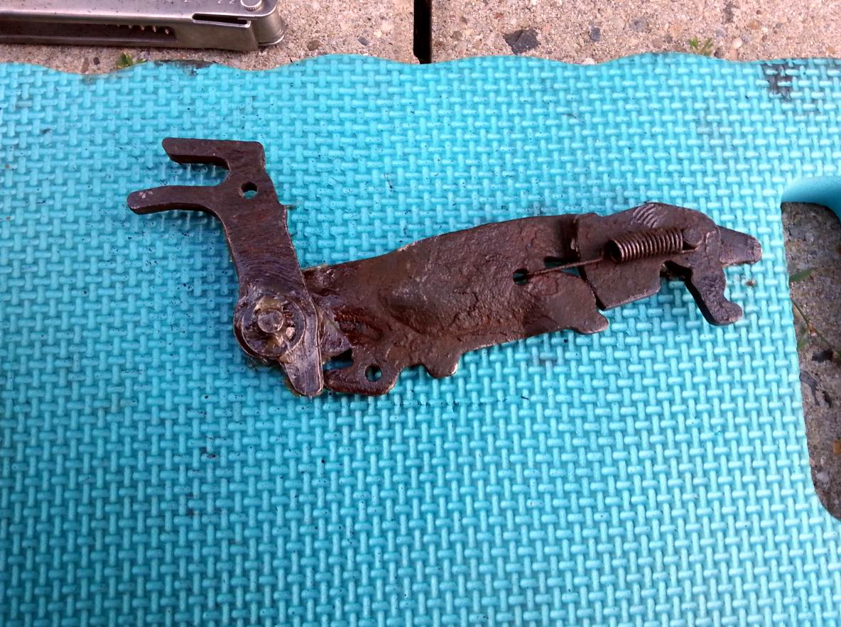

9) Później już zostaje wyciągnąć winowajcę. Uwaga na uszczelkę gumową która jest przy mocowaniu linki hamulca – u mnie jednej nie było – jak jest to trzeba ją zdjąć. Do czyszczenia przyda się imadło, młotek/dużo siły, WD40, nafta, szczotka… co tylko dusza zapragnie, żeby to wszystko rozruszać – ma chodzić gładko, bez widocznych oporów. Końcowo w miejscu łączenia posmarowałem wazeliną techniczną.
Składamy w kolejności odwrotnej lub podobnej i zabieramy się za drugą stronę.

Dzisiaj też zabrałem się za ręczny. Niby hamował, niby trzymał się pod górkę/z górki ale chciałem, żeby była żyleta – zaciągasz i blokują się koła – niestety po czyszczeniu i złożeniu – dalej jest tak samo.
Moja kolejność prac:
1.Podnośnik i ściągnięcie kół.
2.Odkręcenie 2 śrubek zabezpieczających bębny – ściągnięcie bębnów.
3.Odkręcenie nakrętki 10 w kabinie przy ręcznym = poluzowanie linki hamulcowej.
4.Ściągnięcie ucha linki ręcznego z rozpieraka/samoregulatora.
5.Ściągnięcie sprężynek i zabezpieczeń zgodnie z fotorelacją <spoko>
6.Wyczyszczenie i nasmarowanie rozpieraków/samoregulatorów.
7.Złożenie reszty w odwrotnej kolejności + "wyzerowanie" samoregulatorów.
8.Testy = kilka hamowań + regulacja linki przy ręcznym i <dupa>.
Może i jest delikatna poprawa ale ręczny nie blokuje kół, tylko powoli i stopniowo zwalnia. Trzyma pod górkę i z górki bez problemów – da się ruszyć na zaciągniętym. Wątpię, żeby po zaciągnięciu ręcznego wyrzuciło mnie z rolek na przeglądzie – a ten za kilka dni :P
Jak myślicie, co jeszcze może być przyczyną? Wydaje mi się, że ząbki na samoregulatorze są wytarte i nie chcą się zazębić w pozycji odpowiadającej do aktualnego zużycia okładzin – czyli możliwie jak najbliżej bębna. Można go jakoś zregenerować? Dłubałem cieniutkim śrubokrętem te rowki ale chyba z marnym skutkiem.. Zamienników nie ma, a OE Mazda – 233zł/szt <wow> lub można zamówić z Japonii za 185zł/szt i czekać ok 4 tygodnie ;)

Postprzez Andrzej414 » 27 lut 2016, 22:21
To nie jest hamulec który ma hamować jak na przednich kołach. Tak ma być. Siła tego hamulca jest umiarkowana. Na przeglądzie bezproblemowo powinienem zatrzymać rolki natomiast hamując nożnym powinien stworzyć umiarkowany opór.
