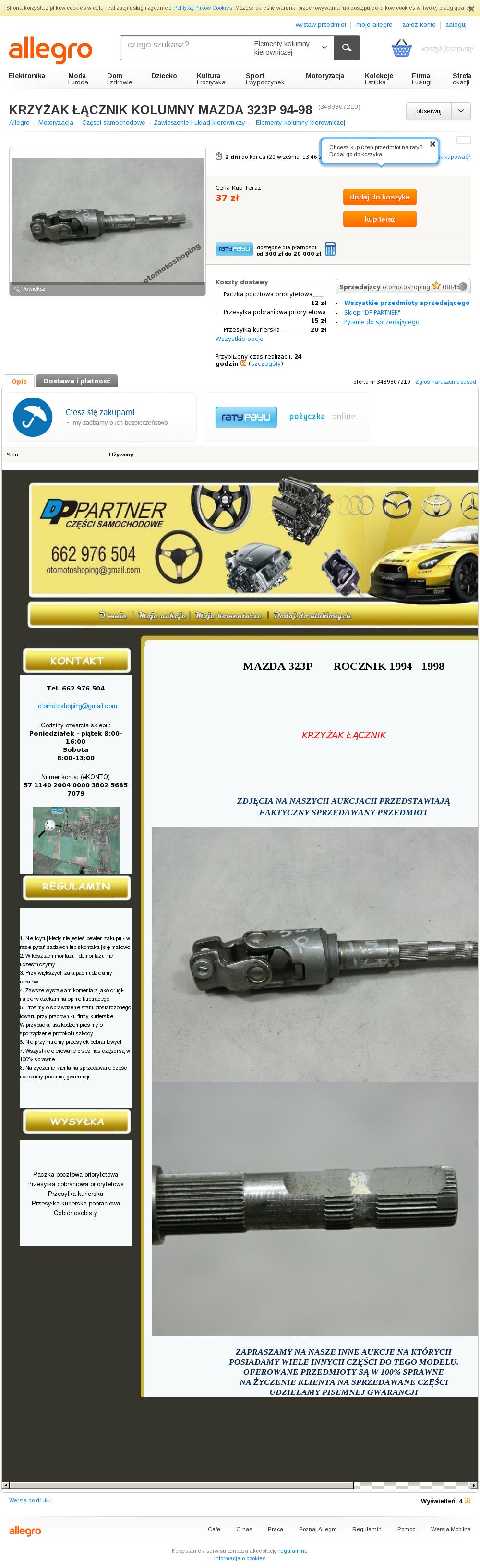

A co do łącznika (przegubu) miałem na myśli coś takiego:
http://allegro.pl/krzyzak-lacznik-kolum ... 07210.html
Ale osobiście to i tak raczej odstawiałbym maglownicę :(

Postprzez zapeusz » 18 wrz 2013, 10:57
Marek nie zapeszaj :D .No właśnie o to mi chodziło- tak myślałem że ten krzyżak pstryka :|
