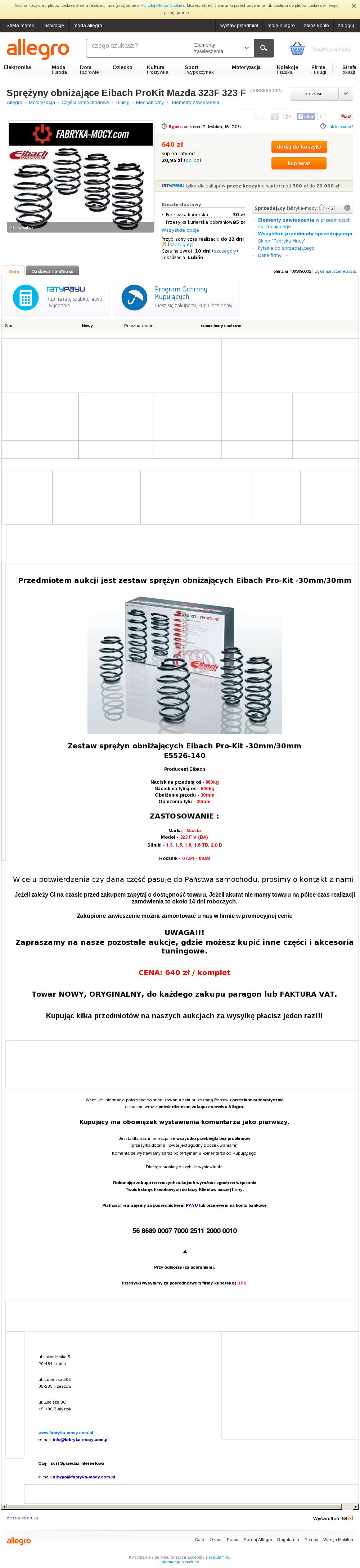

Tu masz Eibach
http://allegro.pl/sprezyny-obnizajace-e ... 96002.html
Apex ok 500 jak dobrze pamietam
http://allegro.pl/sprezyny-obnizajace-e ... 96002.htmlApex ok 500 jak dobrze pamietam

Różnica jest prawie 200pln więc sobie daruję
i tak z MTSow się przerzuciłem
