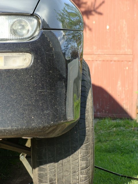

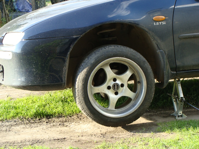

Postprzez Michał88 » 26 lut 2012, 00:21
W 323f przymierzałem Borbeta 9" na et 30, efekt masz na poniższych zdjęciach. Podejrzewam, że w C'etce z tyłu nie znajdziesz więcej miejsca na upchnięcie tej feli.
