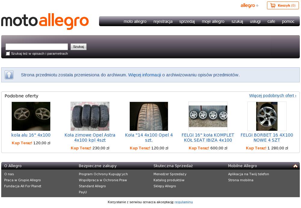

Mam Taki pytanie Zastanawiam sie jakie felgi by ładnie pasowały do mojej Madzi ? Myśle ze 16' na nasze drogi bd najrozsądniejsze bo 17' to chyba za dużo . Aktualnie mam15' ale troszkę małe są . Silnik mam 1.5 i też za szerokich nie mogę by silnik tak tego nie odczuł . Teraz mam 195/50 albo 55/R15 i 16' calowe jakie bd najlepsze 195 czy 205 ? A moze być np felga 205 a opona 195 ? bo widziałem nieraz opona jest tak na felgę jakby rozjechana jak by byłą za mała jak to jest ? Z tym otworem w środku to jaka powinna być średnica ? jak bd większy na feldze to ten pierścień sie kupuje tak ? a i przy tych 16 jaki mógłbym mieć największy profil opony 45/50 ?
http://moto.allegro.pl/kola-rh-16-4x100 ... 50287.html
Taki felgi najbardziej mi sie podobają ładnie bd pasować ?

rozstaw śrub masz 4x100 a otwór jak sie nie myle 96mm ja mam felgi od opla corsy aleotwór tak jest 98mm i mam założone pierscienie dystansujace i wsio git a 17 na moje oko to juz bedzie sie jechało jak wozem żelaznym i pierwsza lepsza dziura i felga do prostowania ja na swoich 205/45/16 już 2 razy prostowałem felgi a staram sie omijać dziry i itp. ale wiadomo wszystkiego człowiek nie jest wstanie zauważyć

kolego kupowanie uzywanych felg przez neta bez ogledzin i namacalnie to jak kupowanie butów przez neta albo będą pasowac albo nie wiesz jak to może byc mogą byc pokrzywione prostowanie itp krzywe to standart. i jeszcze ta cena cos dziwnie nieska dolicz sobie koszt wysyłki renowacji felg zdiecie i ponowne załozenie opon to dołozysz ze 200zł i bedziesz miec nówki ALE TO JEST TYLKO MOJE ZDANIE :D
