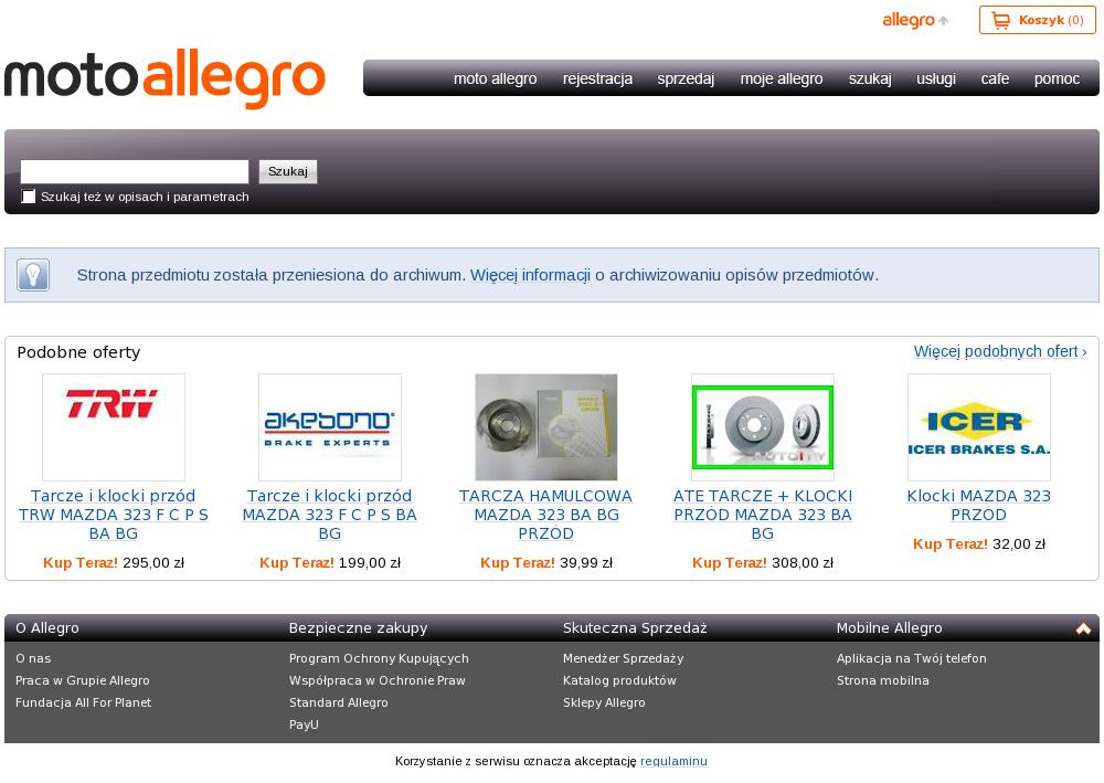

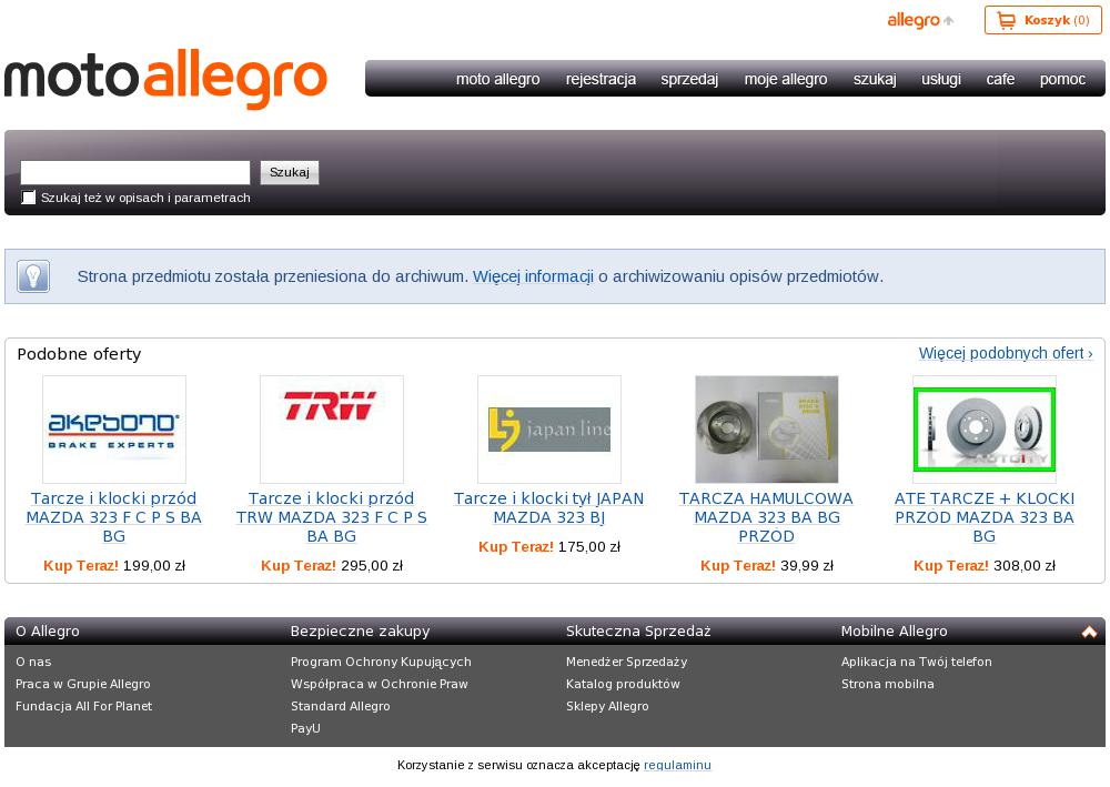

Postprzez Lantis 89 » 6 cze 2012, 21:45
Ale pedał masz ciągle twardy i nie wpada????
Jak tak to kup sobie porządny zestaw klocki plus tarcze, np komplet ATE czy TRW zamontuj i wszystko powinno być ok.
np:
http://moto.allegro.pl/tarcze-i-klocki- ... 03217.html
czy tańszy odpowiednik
http://moto.allegro.pl/tarcze-i-klocki- ... 03183.html

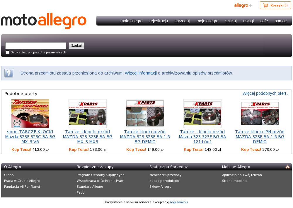

Postprzez bartek1102 » 8 cze 2012, 23:03
http://moto.allegro.pl/tarcze-klocki-ma ... 47676.html
a może te? czy nie warto przesadzać? xD
Od: 3 cze 2012, 22:01
Posty: 12
Postprzez rafał88 » 9 cze 2012, 15:18
No ciekawe czy cos to daje. wyglada ladnie, ale czy tak samo hamuje jak wyglada?? kup to sie przekonamy <spoko> :D
