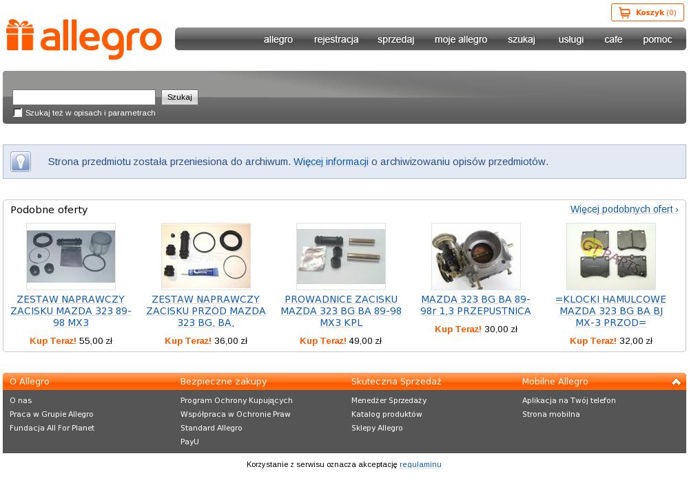

Tu napisze , pisane bylo na ten temat to tak te spinki klockow hamulcowych kosztuja roznie, zamawialem po raz drugi bo mi wypala z jedenej strony i 21 plnow mnie to kosztowalo, a co jest najsmieszniejsze te zestaw do zaciskow http://allegro.pl/zestaw-naprawczy-zaci ... 27992.html , kosztuje tyle na alledrogo plus tam koszta wysylki. Ja dzis zamowilem tak zestaw tych kondonow za 11plnow, smiech na sali normlanie.
