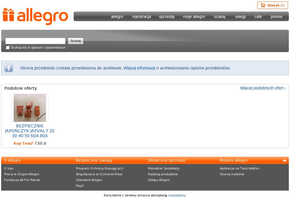

Wie ktoś gdzie można kupić taki nowy bezpiecznik Pacyfic 30 a ? Bo spalił mi się . :D
Na allegro są ale używki . <glupek2>

Z forda jakiegoś jeszcze pasuje jak wam się to przyda bo jak mi się spalił to w sklepie sie pytał gościu czy japończyk czy ford :D

Pasować pasuje, jeśli tylko ma odpowiednią ilość A to bierz :)
