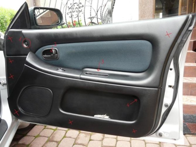

1. Na początku odkręcamy 4 śruby które zaznaczyłem na fotce

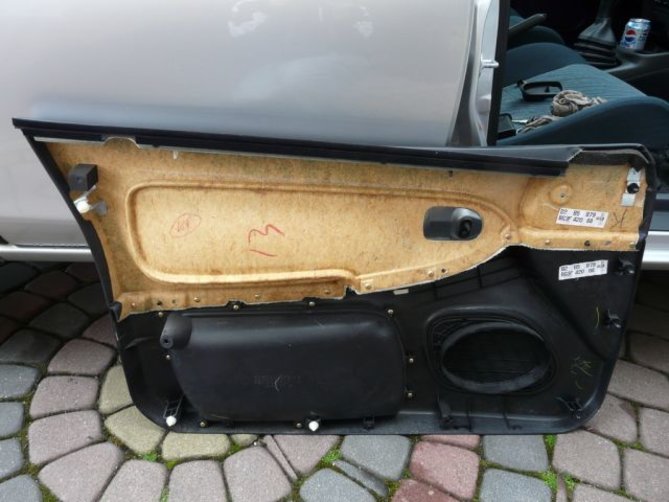

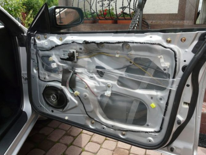

2. Gdy już je odkręcimy proponuje od dołu wziąć obojętne co (drewienko, śrubokręt) i podważyć boczek w rogu aby kołek wyskoczył. Następnie lecimy w stronę głośnika i po kolei odczepiamy kołki. Gdy będą już wszystkie luźne należy boczek pchnąć do góry aby zaczepy, które są blisko szyby wyskoczyły.
W zasadzie zostaje jeszcze tylko odpiąć kabelki i gotowe.

Postprzez Fran21 » 16 mar 2010, 17:33
Na ostatnim zdjęciu z opisem zatrzasków i śrub do odkręcenia jest zaznaczona śrubka nr 1. To taki plastikowy czarny kapturek. Mam pytane jak to zdemontować, nie wiem, czy to śrubka przykryta zabezpieczeniem, czy zwykły zatrzask który trzeba wypiąć.
Fran21
Postprzez don2x44 » 16 mar 2010, 22:58
Fran21 napisał(a):Na ostatnim zdjęciu z opisem zatrzasków i śrub do odkręcenia jest zaznaczona śrubka nr 1. To taki plastikowy czarny kapturek. Mam pytane jak to zdemontować, nie wiem, czy to śrubka przykryta zabezpieczeniem, czy zwykły zatrzask który trzeba wypiąć.
Dokładnie, to jest taki "czarny kapturek". Jak dobrze obmacasz( :D :D :D ) ten kapturek to znajdziesz miejsce do podważenia go śrubokrętem, aby się wyczepił.

Postprzez czarek1991 » 16 lut 2012, 09:15
Chcialem zapytac co to za czarna uszczelka ktora widac po zdjeciu boczku? To jest jakis klej? (trzyma sie na nim ta przezroczysta folia)
Od: 22 sty 2012, 15:09
Posty: 1404 (4/6)
Auto: Jest: 6 MPS L3-VDT
Była: 323F BA KL
Postprzez soul » 16 lut 2012, 11:38
tak klej i to na dodatek wredny klej :D ciagnie sie jak glut i bardzo ciezko go potem odkleic
