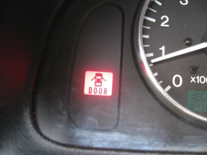

Dziś pokażę wam jak dodać lampkę informującą o otwartych drzwiach

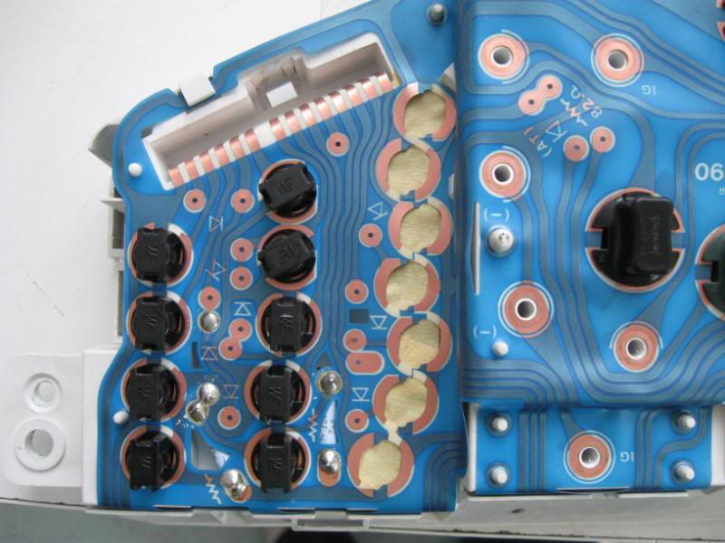

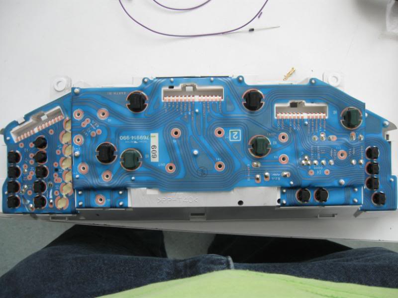

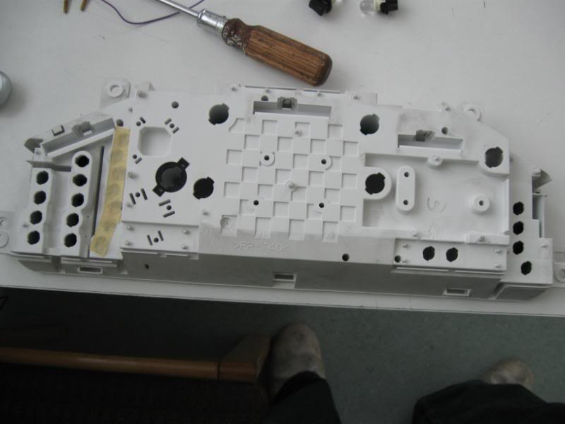

Gdy macie już zegary na wierzchu wyglądają u mnie tak z odkręconymi zegarami:
kółkami i innymi podobnymi zaznaczyłem istotne elementy
-na czarno przykręcony jest wskaźnik paliwa i temp. cieczy chłodzącej (6 sztuk)
-na czerwono prędkościomierz (4 sztuki)
-na żółto obrotomierz (3 sztuki)
-na brązowo miejsca gdzie wciśnięta jest folia ze ścieżkami od elektroniki zegarów
Trochę dokładniejsze:

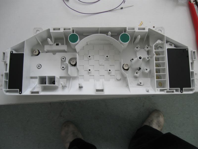

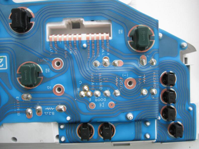

Przed zdejmowaniem należy powykręcać wszystkie oprawki z żaróweczkami
W miejscach zaznaczonych na brązowy należy delikatnie podważać żeby ściągnąć tą folie od obudowy:

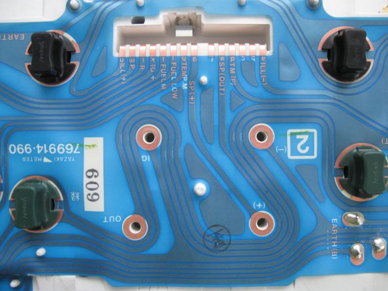

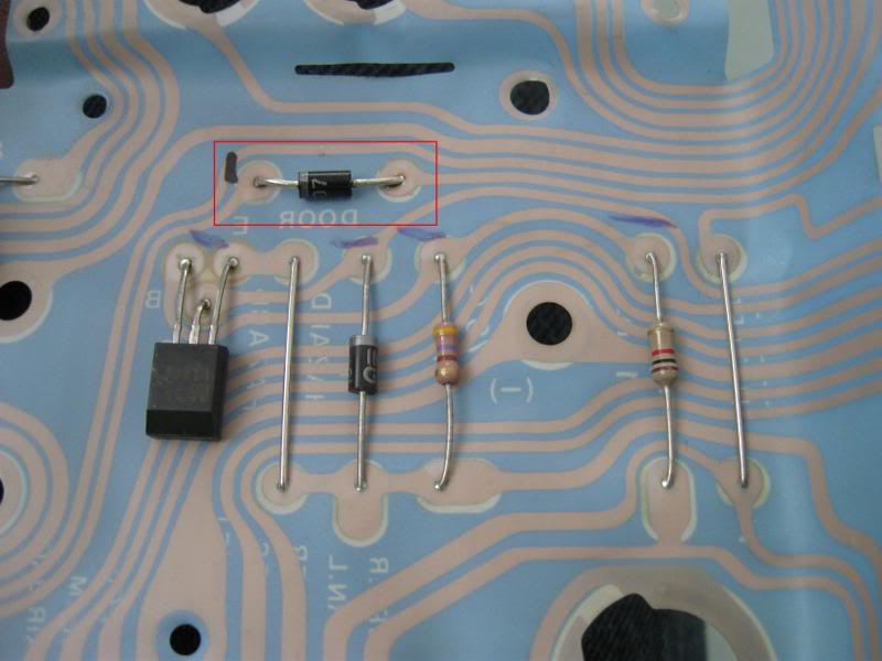

środek z diodami
Pod czerwoną ramką narysowałem jak ma być zwrócona dioda ("szarym paskiem do kreski")
Na czerwono zaznaczyłem miejsce z przylutowaną diodą 1N4007
Po dolutowaniu zakładamy folie na obudowę wciskamy na wystające bolce, przykręcamy 3 zegary: prędkościomierz obrotomierz i wskaźniki zakładamy żaróweczki

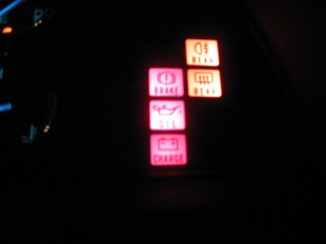

Przekręcamy kluczy i powinno działać i wygląda tak:

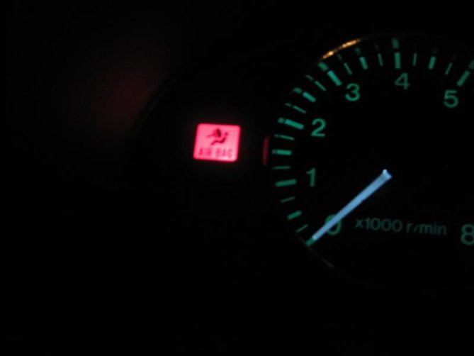

To są przeszczepy od anglików w których oprócz ikonek są podpisy

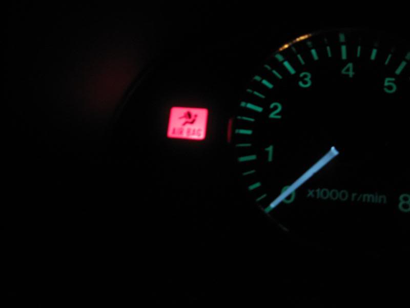

Oraz tak reszta:

Postprzez dzik86 » 17 sty 2009, 21:38
pytanie :
po co ściągać te folie, diody, odkręcać zegary skoro można diodę przylutować od drugiej strony ?

Postprzez Majki88 » 18 sty 2009, 12:29
dzik86
Jak od drugiej strony inaczej nie przylutujesz bo jeżeli włożysz diodę bez zdejmowania foli to nóżki przejdą przez otwory i będę po drugiej stronie a tam nie ma styków

Postprzez kociak » 18 sty 2009, 13:10
dzik86 napisał(a):po co ściągać te folie, diody, odkręcać zegary skoro można diodę przylutować od drugiej strony ?
dokladnie zrobilem tak samo i bez problemu dziala i duzo mniej roboty przy tym
EquinoX napisał(a):przy niedomkniętych drzwiach pali się lampka w podsufitce i czerwone lampki w drzwiach
tak tylko ze one gasna po chwili od zamkniecia a nie od razu (przynajmniej u mnie) i mozesz ruszyc i przejechac pewnien odcinek z niedomknietymi drzwiami wiec po to jest ta lampka na zegarach
Majki88 napisał(a):Jak od drugiej strony inaczej nie przylutujesz bo jeżeli włożysz diodę bez zdejmowania foli to nóżki przejdą przez otwory i będę po drugiej stronie a tam nie ma styków
Przylutujesz bo wkladasz nóżki w te folie i lutujesz od tej strony co normalnie tylko ze dioda nie lezy pod folia tylko na niej Nie wiem czy dobrze wytlumaczylem

Postprzez dzik86 » 18 sty 2009, 18:33
Majki88 napisał(a):dzik86
No ale przecież kładziesz kapkę cyny na styki, wlutowujesz diodę i zrobione <lol> nie ma sensu utrudniać sobie życia ;)

Postprzez Majki88 » 18 sty 2009, 18:45
ale ja tam wolałem żeby to wyglądało tak jak by to z fabryki wyjechało :P

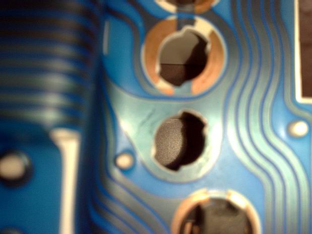

Postprzez Maciek90 » 13 wrz 2010, 22:05
Witam.
Musiałem ściągnąć deskę rozdzieczą w mojej Madzi i przy okazji postanowiłem spróbować uruchomić tą kontrolkę otwartych drzwi. Jednak po wyjęciu zegarów w miejscu gdzie powinna być wkręcona żarówka od tej kontrolki zobaczyłem takie coś:
Jak widać na załączonym zdjęciu na miejscu tej żarówki nie ma wyprowadzonej na wierzch ścieżki tak jak ma to miejsce np. w widocznej powyżej żarówce. W takim wypadku nie ma sensu bawić się w lutowanie diody bo i tak prąd do żarówki nie popłynie. Może ktoś z was spotkał się już z czymś takim? Czy w takim wypadku jest szansa żeby uruchomić tę lampkę czy lepiej dać sobie z tym spokój?

Postprzez Maciek90 » 15 wrz 2010, 19:24
Fajnie to wykombinowałeś, tylko szkoda, że nie napisałeś tego kilka godzin wcześniej bo już wszystko złożyłem :) . W najbliższym czasie chyba jednak znowu wykręce zegary żeby zrobić tą kontrolkę Twoim sposobem.
