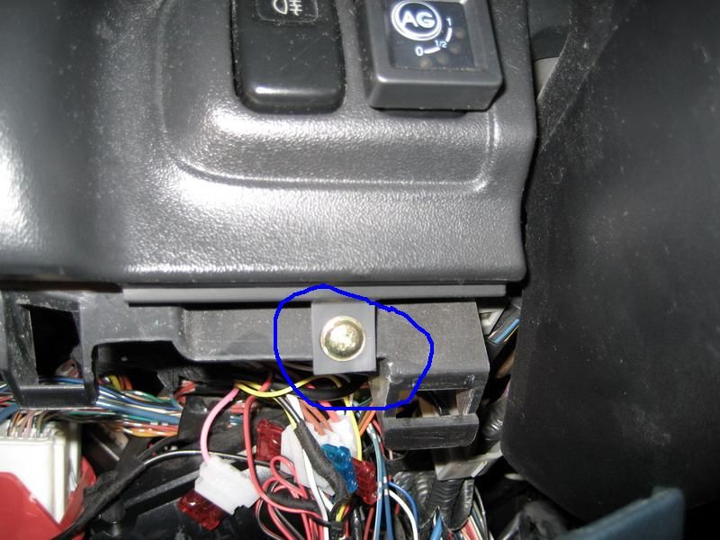

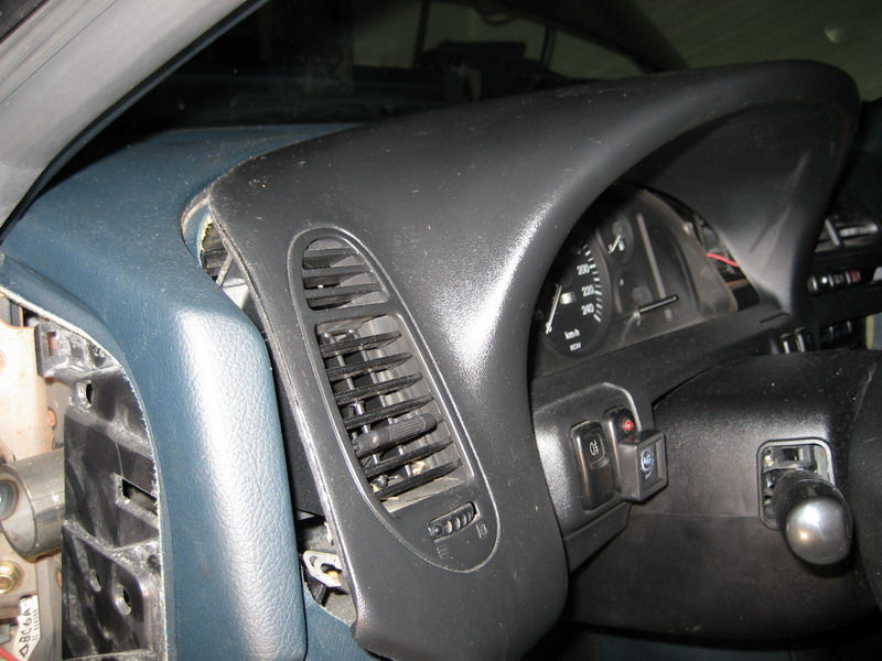

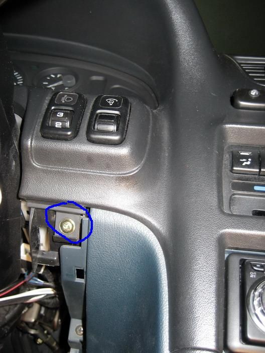

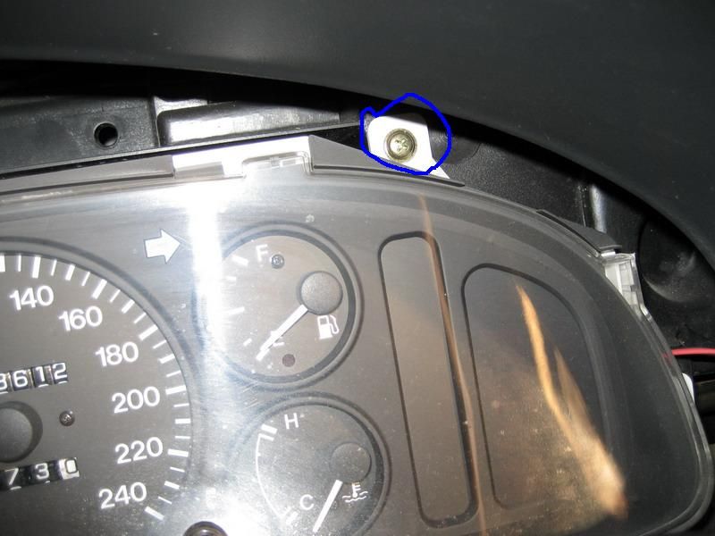

Krok 2. Zdjąć zaślepkę maskującą i odkręcić 2 wkręty zaznaczone na obrazku śrubokrętem krzyżakowym

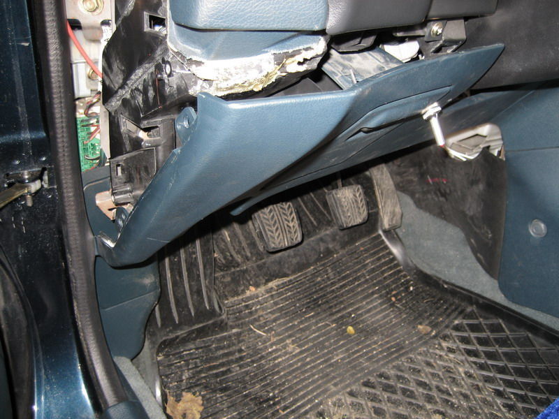

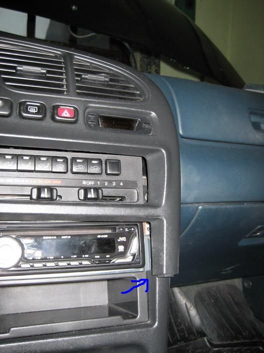

Krok 3. Pociągnąć z czuciem plastik aż wyskoczy z zaczepów

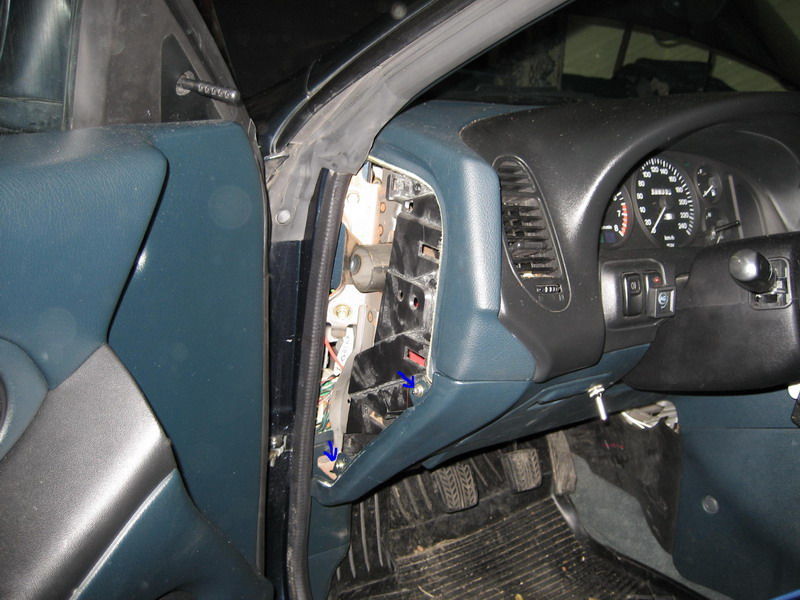

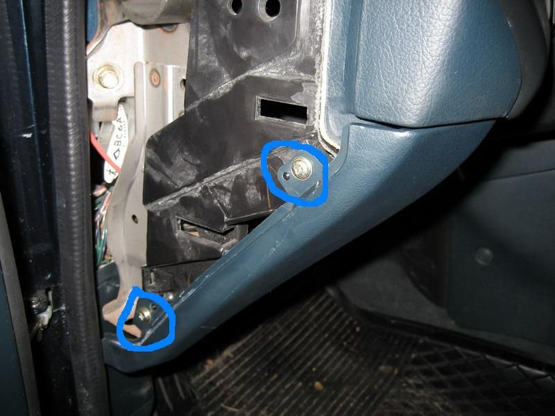

Krok 4. Odkręcić wkręty po obu stronach kolumny kierowniczej tuż pod przyciskiem przeciwmgielnych oraz regulacji świateł

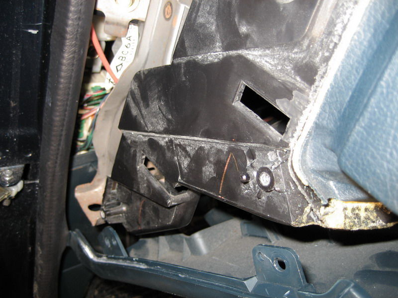

Krok 5. Pociągnąć lekko do siebie całą deskę rozdzielczą lekko wysuwając do góry zaczepy znajdujące się do obu stronach radia na konsoli środkowej

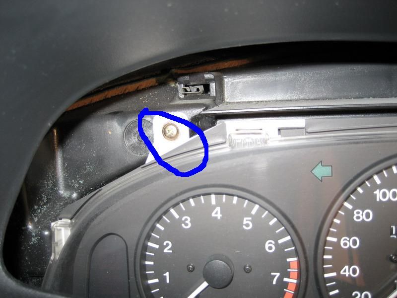

Krok 6. odkręcić 4 śruby mocujące zegary. 2 na górze oraz 2 na dole

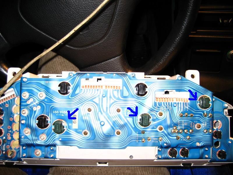

Krok 7. Zegary na wierzchu yes..yes...yes

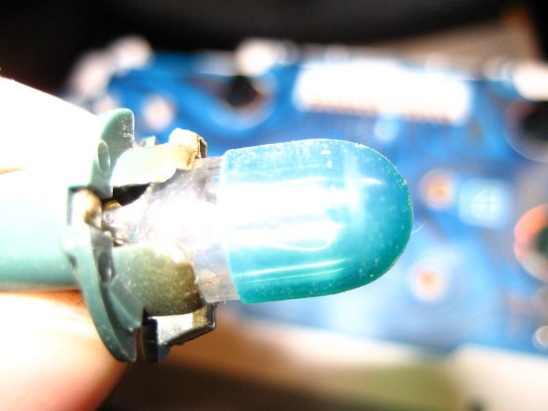

Są 3 żaróweczki podświetlające zegary
Tak wygląda żaróweczka z zielonym kapturkiem ;)

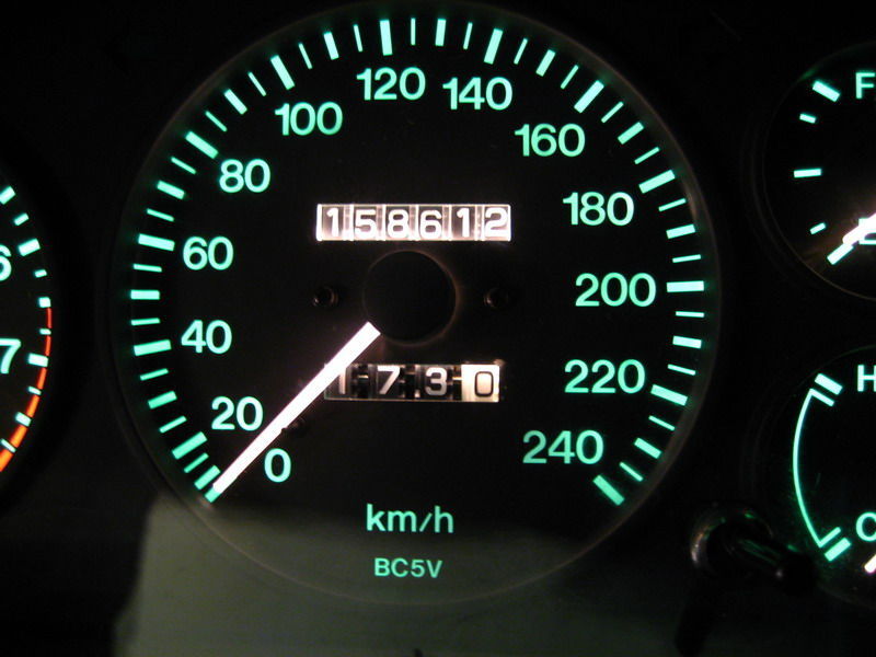

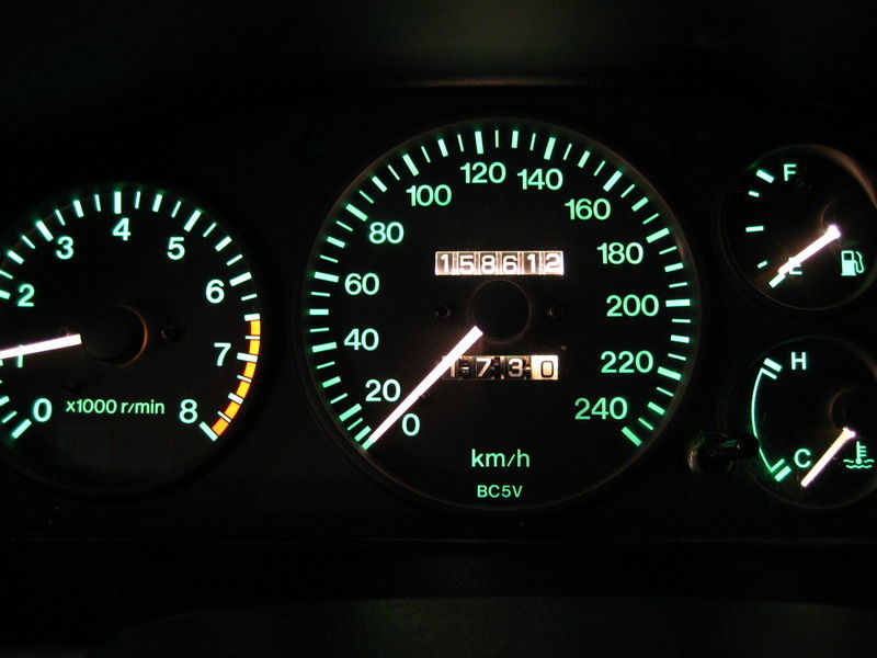

A oto efekt pracy :)
Nareszcie bez zielonkawej poświaty na wskazówkach :)

Nie żebym się czepiał, ale w kroku 3-cim jest jeszcze "kołek" w tym schowku podręcznym kierowcy. Trzeba go najpierw odbezpieczyć, wtedy nie trzeba nic ciągnąć aż wyskoczy – praktycznie samo wyłazi jak się trochę porusza :D

Postprzez Artiks » 30 lis 2007, 13:16
Trochę drażniły mnie te zielone kondomy na żarówkach i w sumie byłem zły sam na siebie, że przy okazji montażu białych tarcz i aluramek nie wymieniłem ich. Wszystkie 6 żarówek wymieniłem na nowe W5W. Nie były mi potrzebne żadne z zielonym filtrem, ponieważ mam tarcze na zielonej plexi. Po wymianie mam znacznie lepiej doświetloną tarczę, wskazówki i licznik świecą się na biało <spoko>. Zrobiłem też małe porównanie -LED a W5W. Niestety zwykłe żarówki lepiej sprawdzają się w tarczach, diody bardzo intensywnie doświetlały ale niestety punktowo.
Tak było :
I tak to teraz świeci <list>
