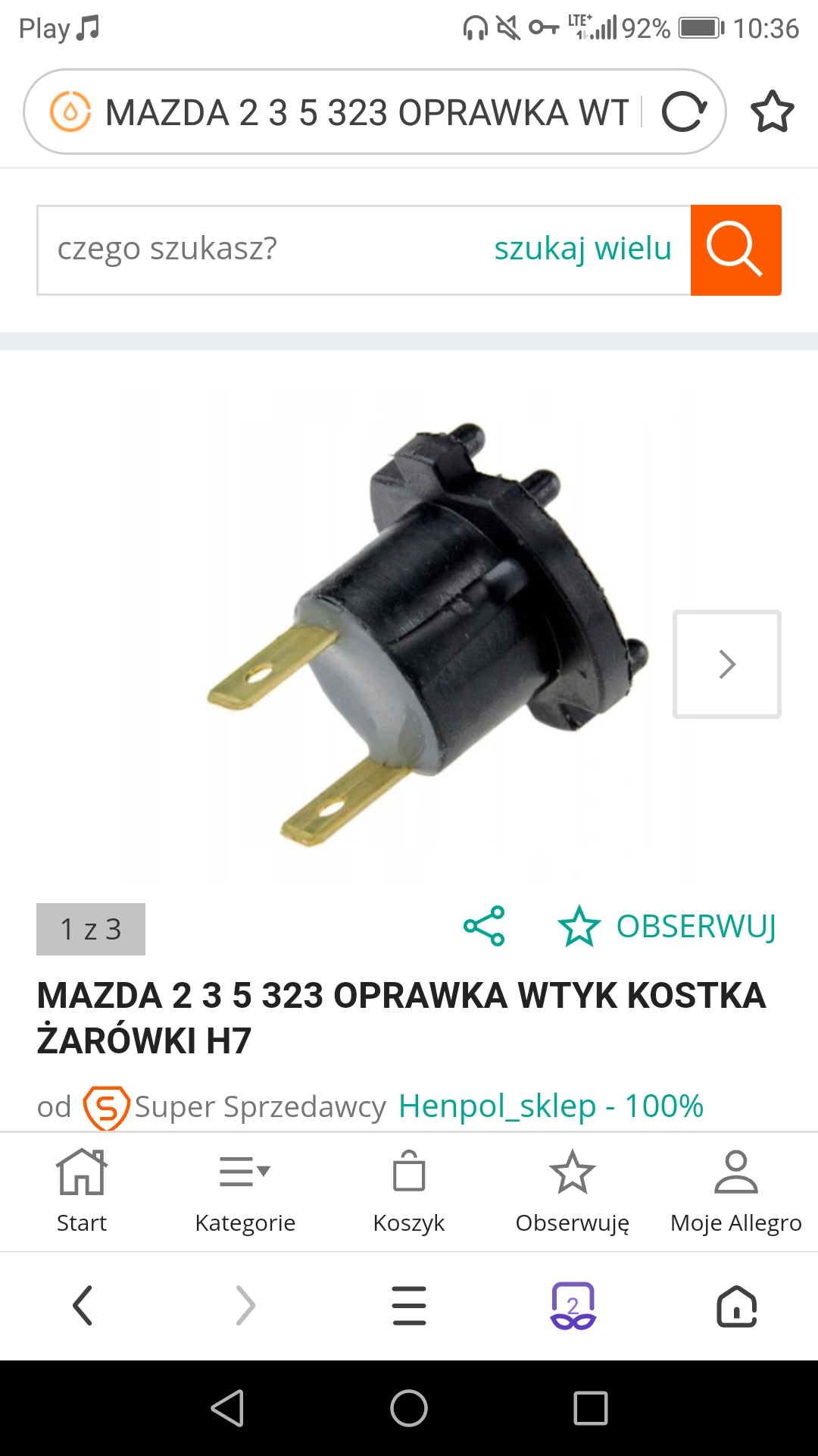

Postprzez malina970 » 25 sie 2020, 09:38
Panowie światła świecą lepiej niż ostatnio. Wypolerowałam reflektory. wyglądają lepiej ale i tak czeka je regeneracja (w tym odbłyśnika) jednak problem. Do 323c jest inna kostka? wtyczka do żarówki niż do 323f. Myślicie że jak podjadę do motoryzacyjnego, to mi dobiorą odpowiednią? Na zdjęciu poglądowym gdzie w tym miejscu jest białe to ja mam brązowe. Dodam że wczoraj zmieniałam żarówki. Lewa poszła i łatwo było można zmienić. Druga to wogóle. Nie można było ściągnąć wtyczki, nawet szarpaniem, ciągnięciem. Więc szybko pojechałam do mechanika, chyba zaśniedziałe styki. Na moją prośbę siknęli czym na przewodzenie prądu itd.
