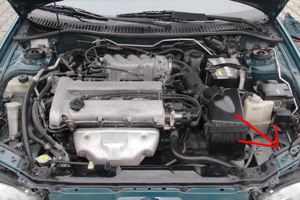

Postprzez Andrzej414 » 1 cze 2016, 04:20
Kostka wchodzi do czujnika który znajduje się na osuszaczu koło przewodów, które wchodzą do osuszacza. Ten zaś znajduje się za reflektorem przednim lewym.

Andrzej414 napisał(a):Kostka wchodzi do czujnika który znajduje się na osuszaczu koło przewodów, które wchodzą do osuszacza. Ten zaś znajduje się za reflektorem przednim lewym.
Mógłbyś zaznaczyć w paincie które to dokładnie miejsce jest? Byłbym bardzo wdzięczny.

Postprzez rafał88 » 2 cze 2016, 07:25
Prosze.
Łooooo tutej :)

Postprzez jarekhughes » 3 cze 2016, 11:44
rafał88 napisał(a):Prosze.
Aj chyba i tak tego nie bede potrafil zrobic. Pewnie gdzies klima ucieka. Problem z uciekającym płynem chłodniczym też mnie dobija i chyba w tym roku pożegnam swoją Magdalene <płacze>

Postprzez Marek 161BD081 » 3 cze 2016, 12:49
Bez przesady!
Jaki to problem wyjąć wtyczkę zapiętą w presostacie (który wkręcony jest w osuszacz) i kawałkiem drutu czy spinacza biurowego połączyć piny we wtyczce w celu sprawdzenia czy klima się załącza?

Postprzez jarekhughes » 7 cze 2016, 12:09
Witam. Zrobiłem zworkę na tym czujniku nad osuszaczem i wentylator ten od strony kierownicy działa. Niestety wentylator od strony pasażera wcale się nie załącza. Na początku przy nabiciu klimy czuć było przy jej włączeniu że spadają obroty. Teraz już nawet nie spadają obroty.
