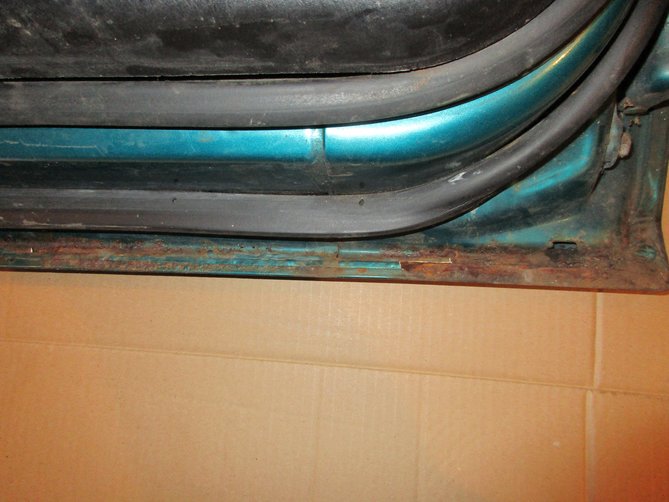

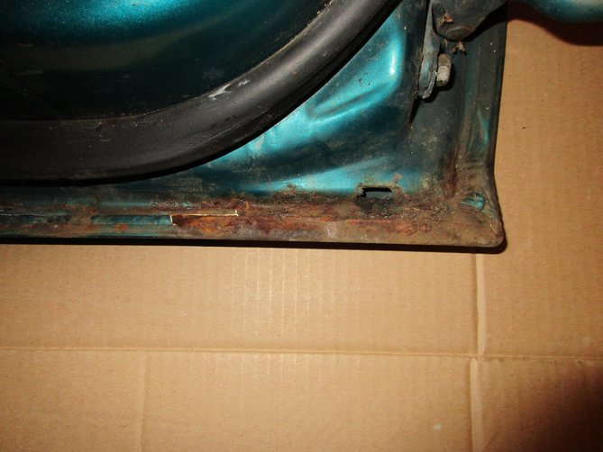

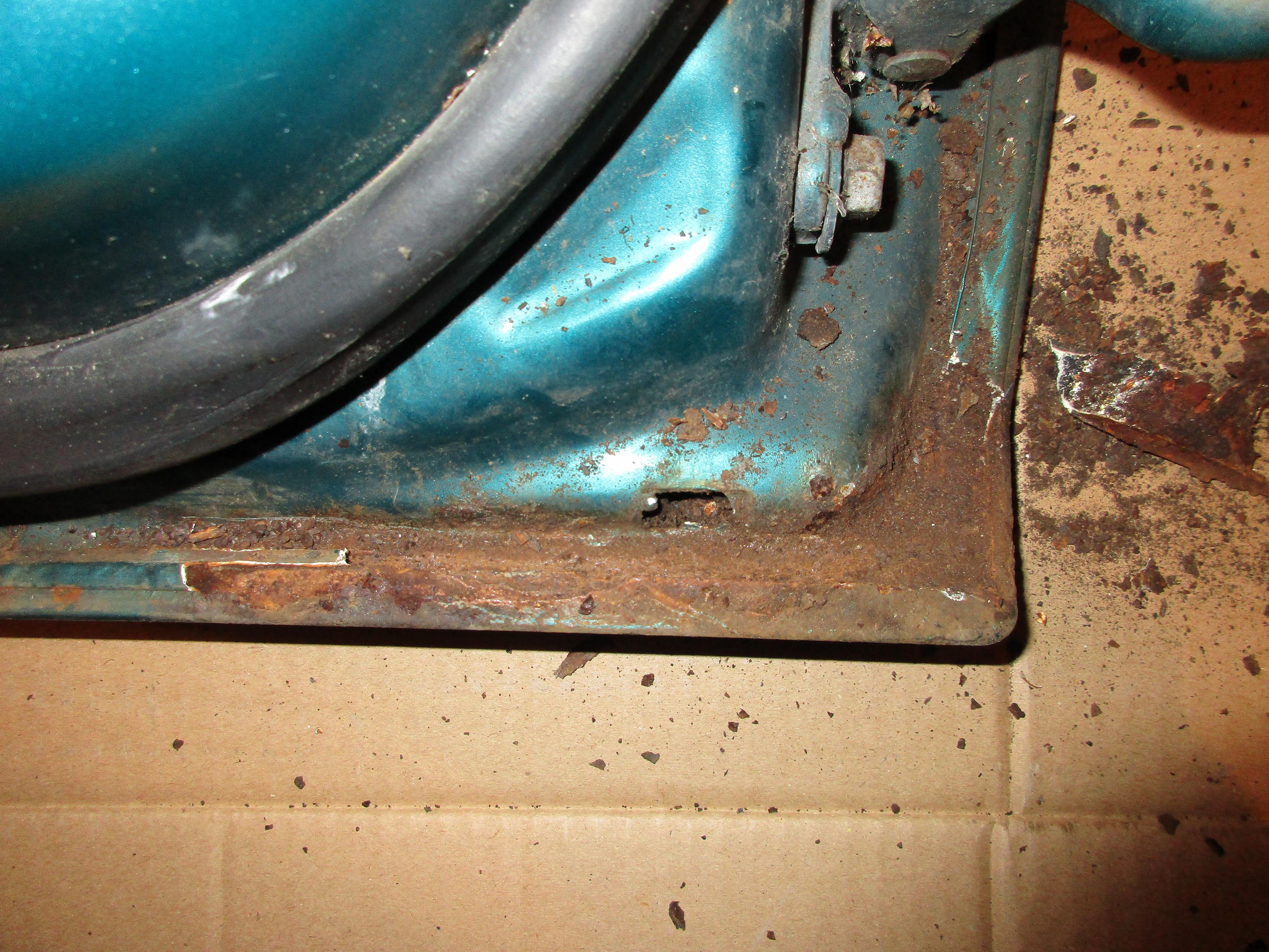

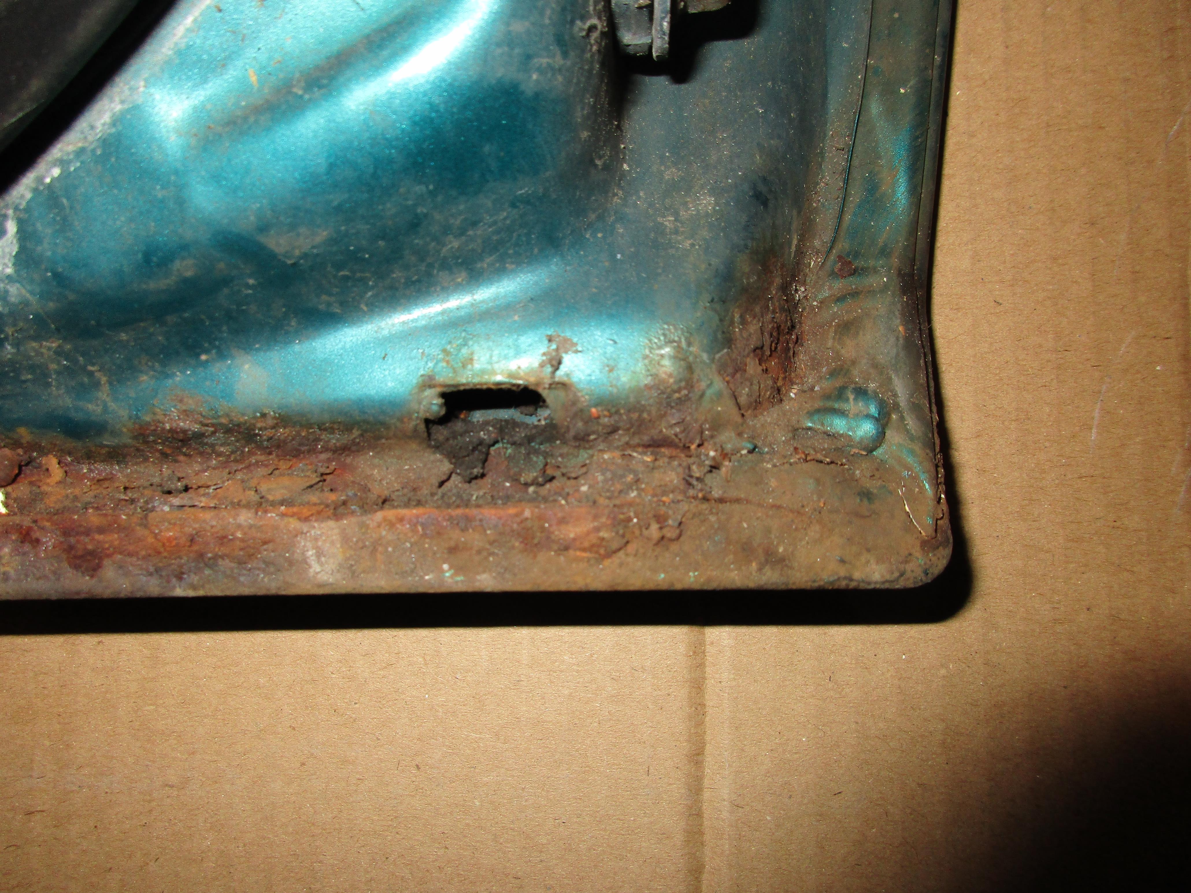

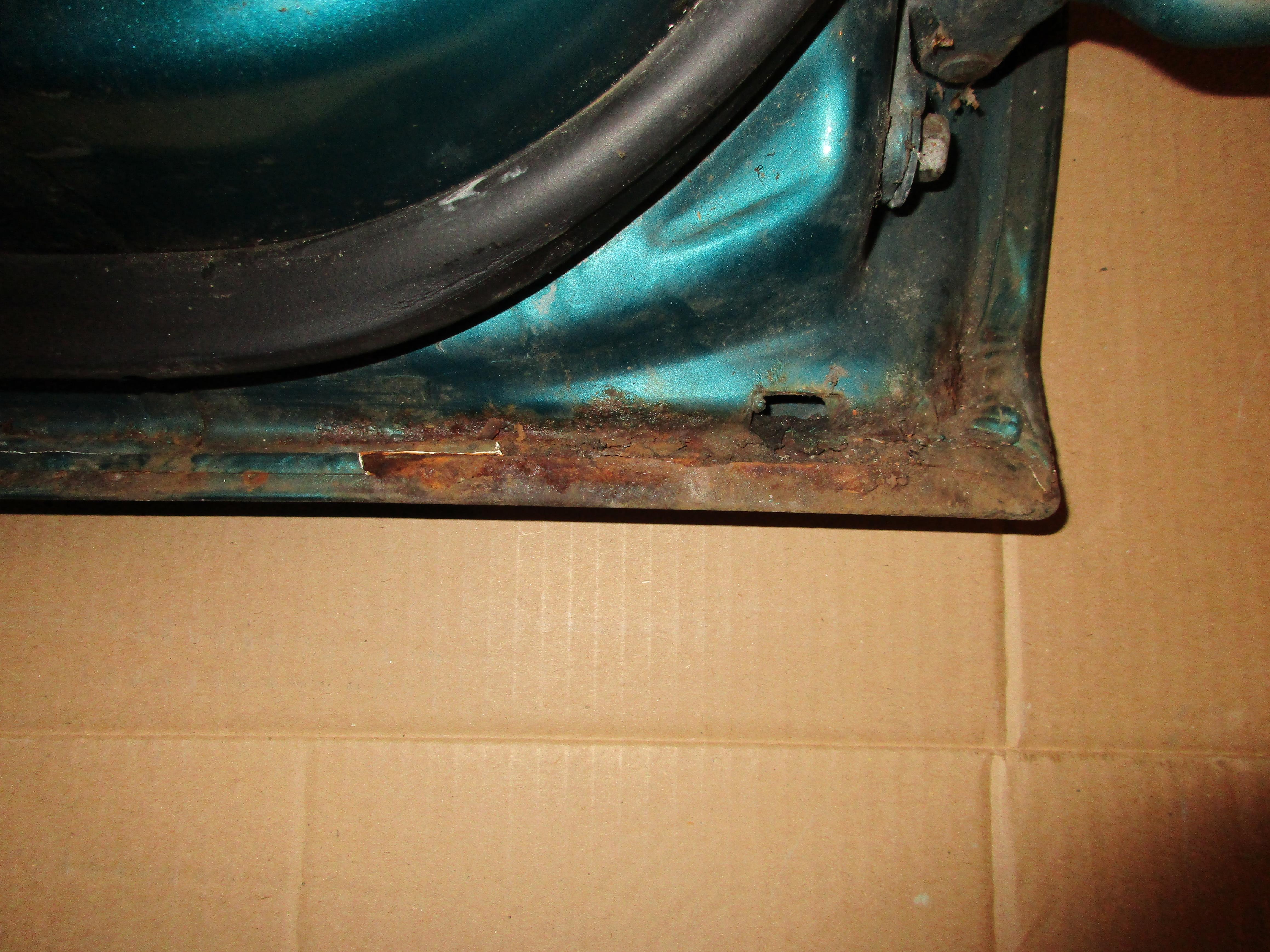

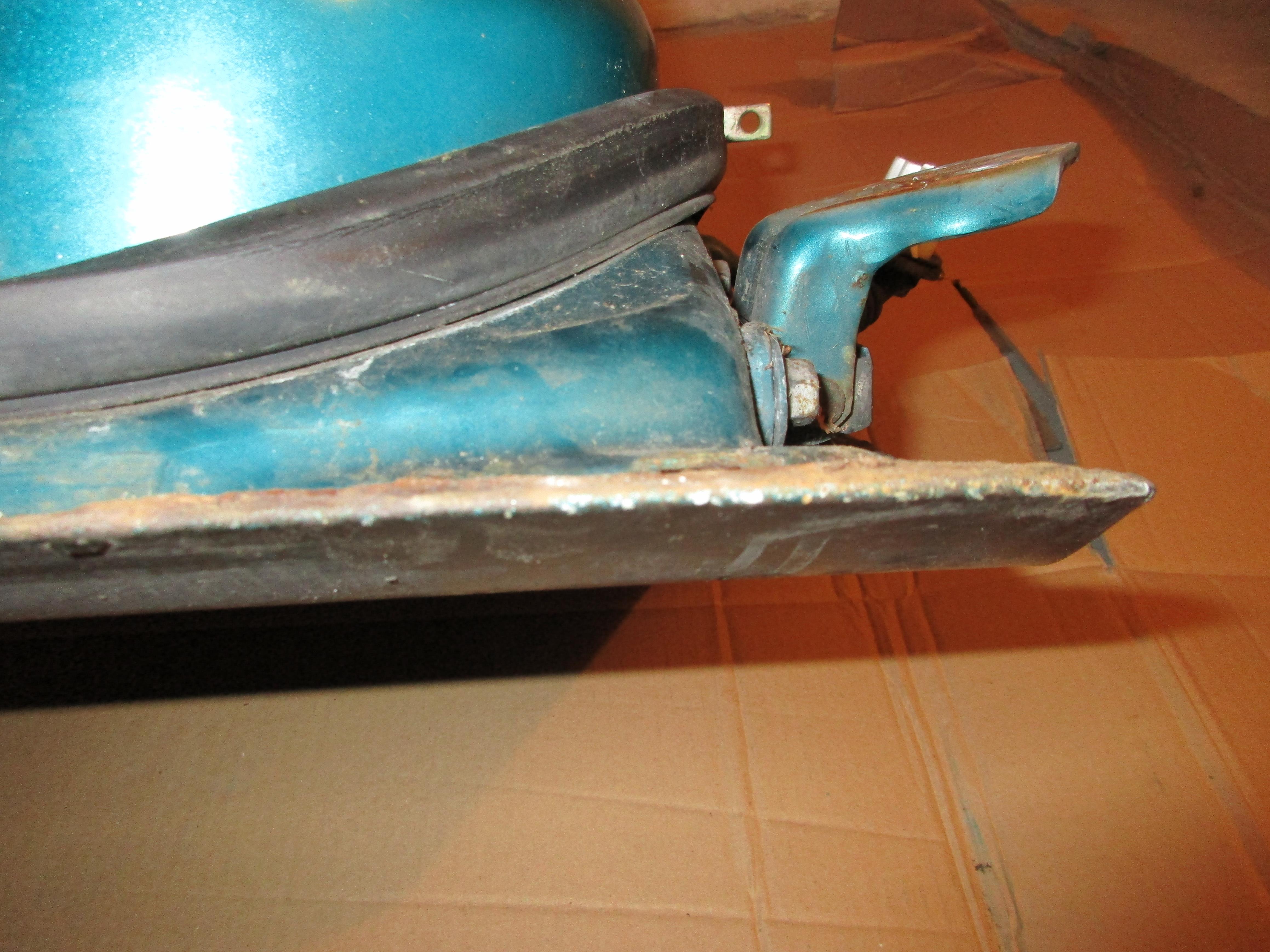

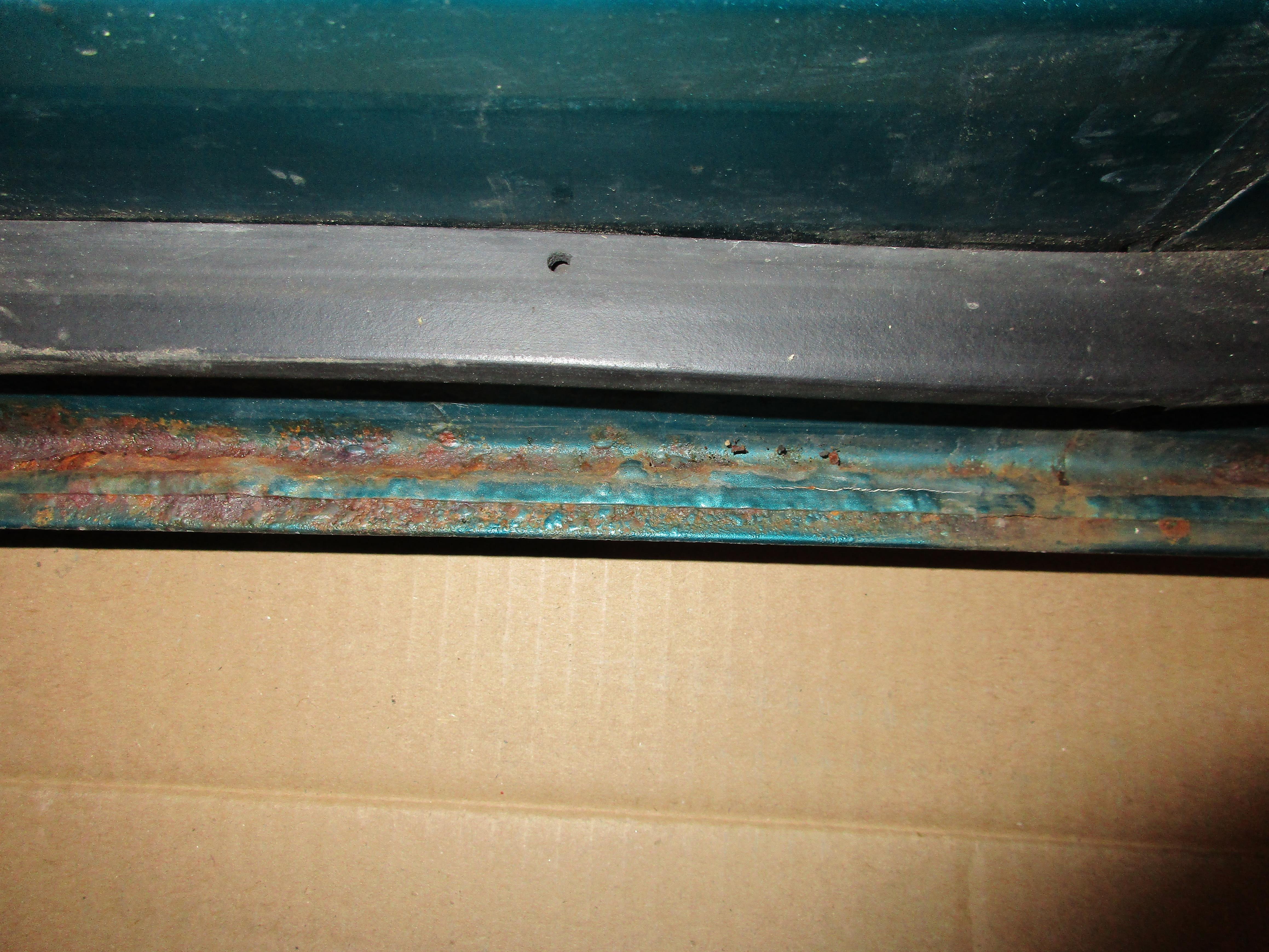

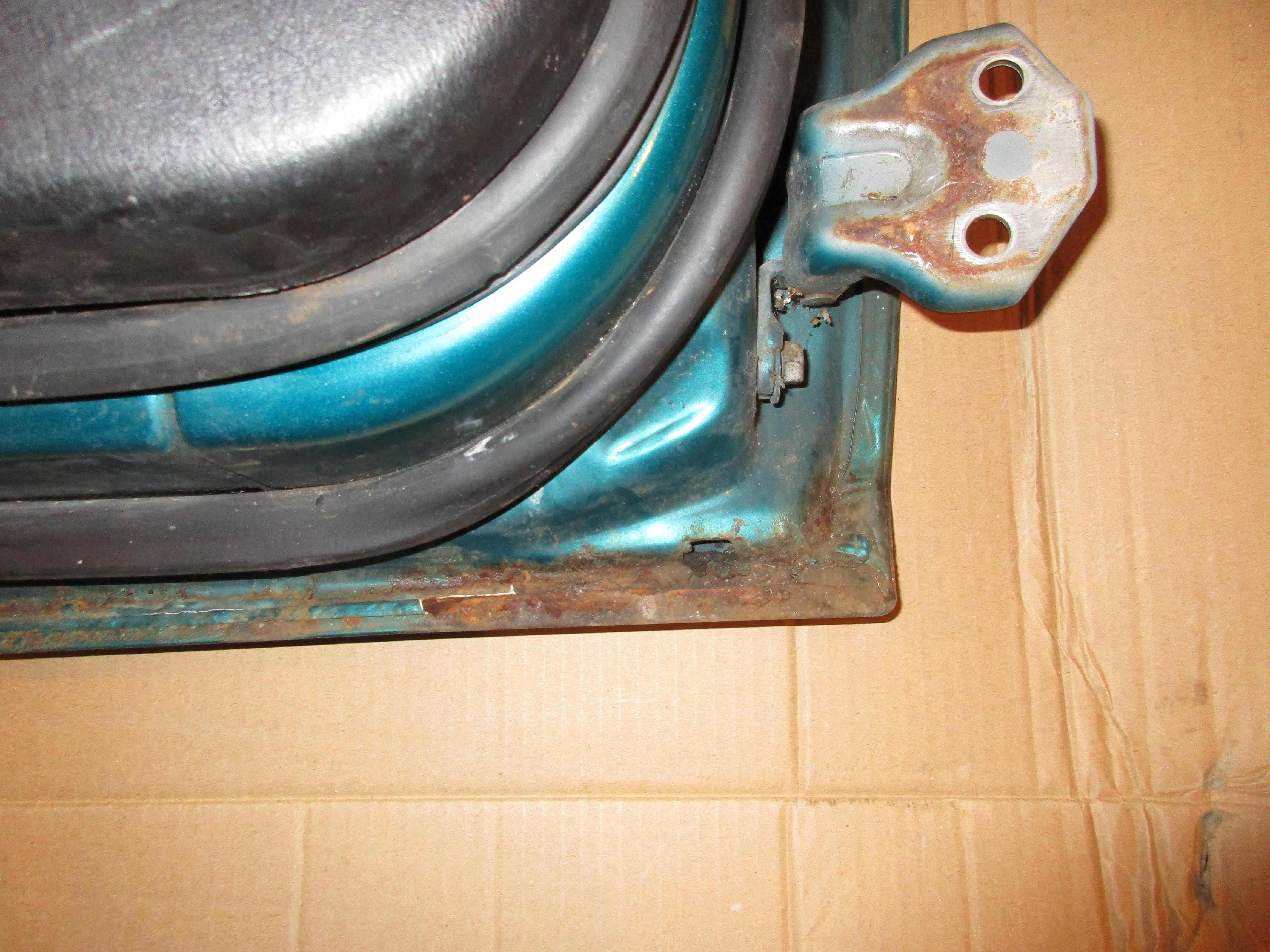

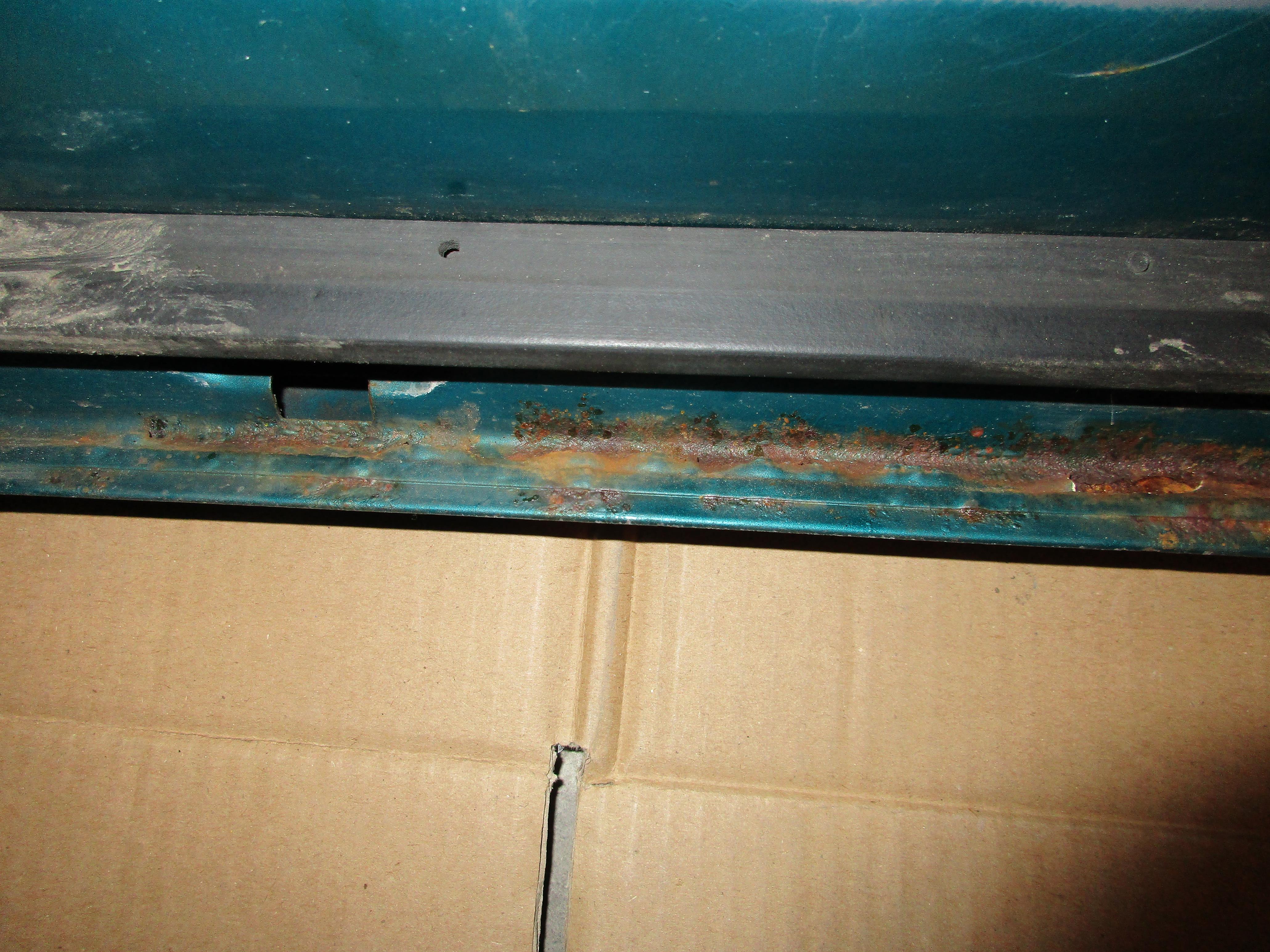

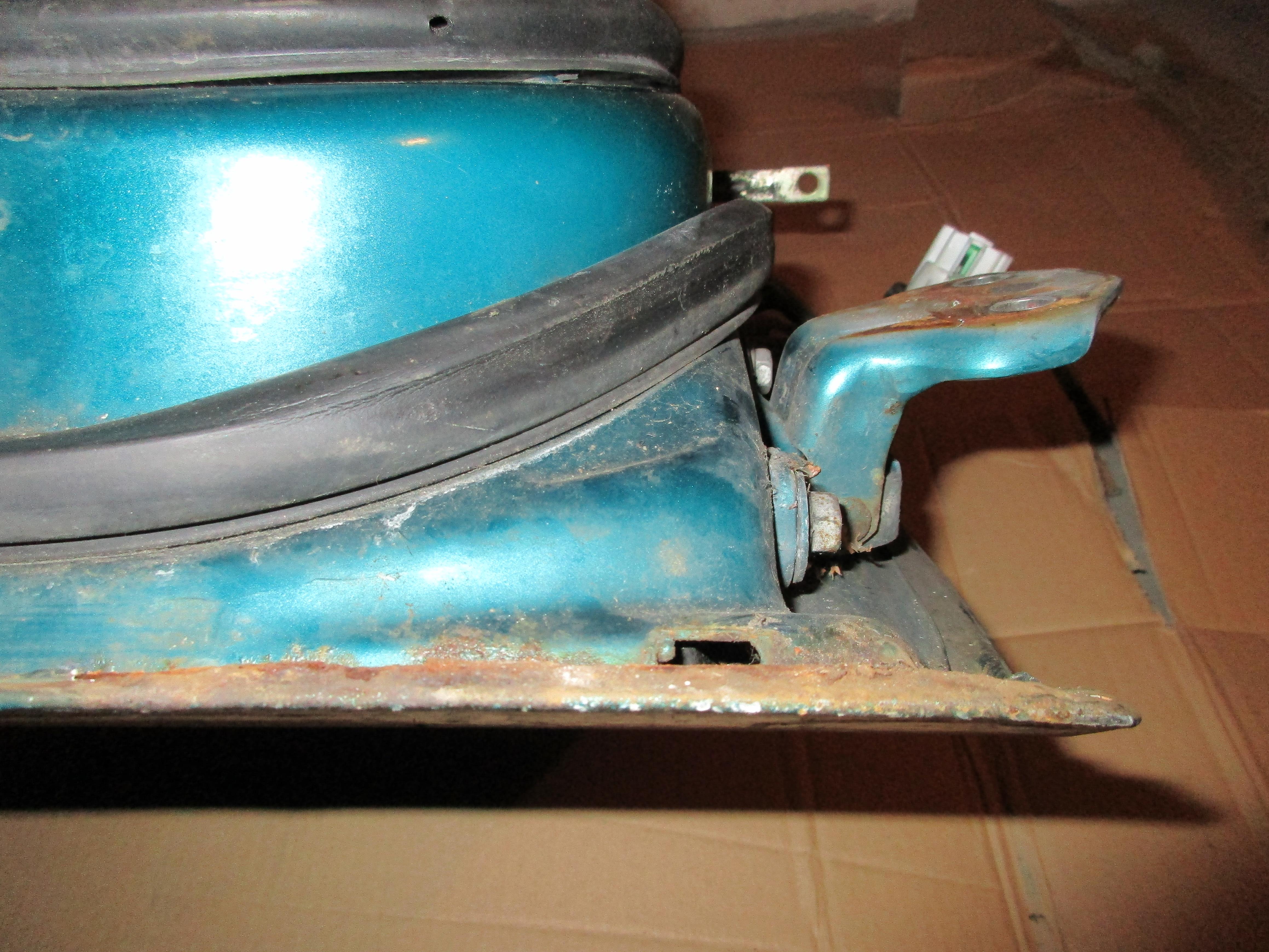

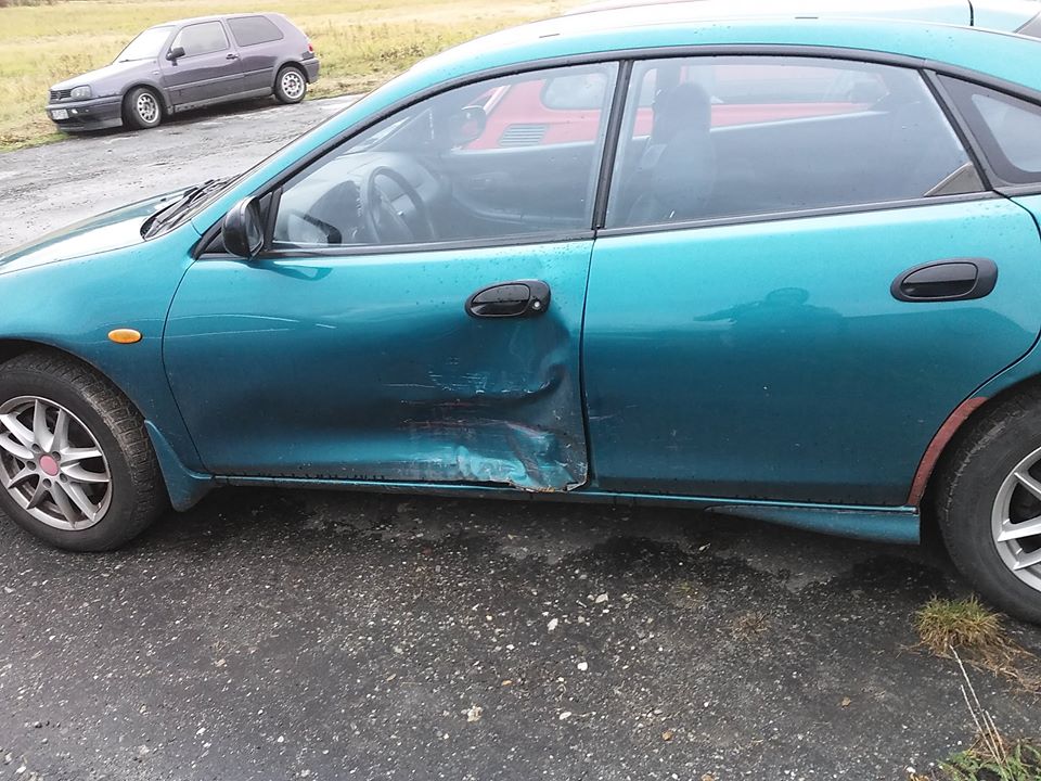

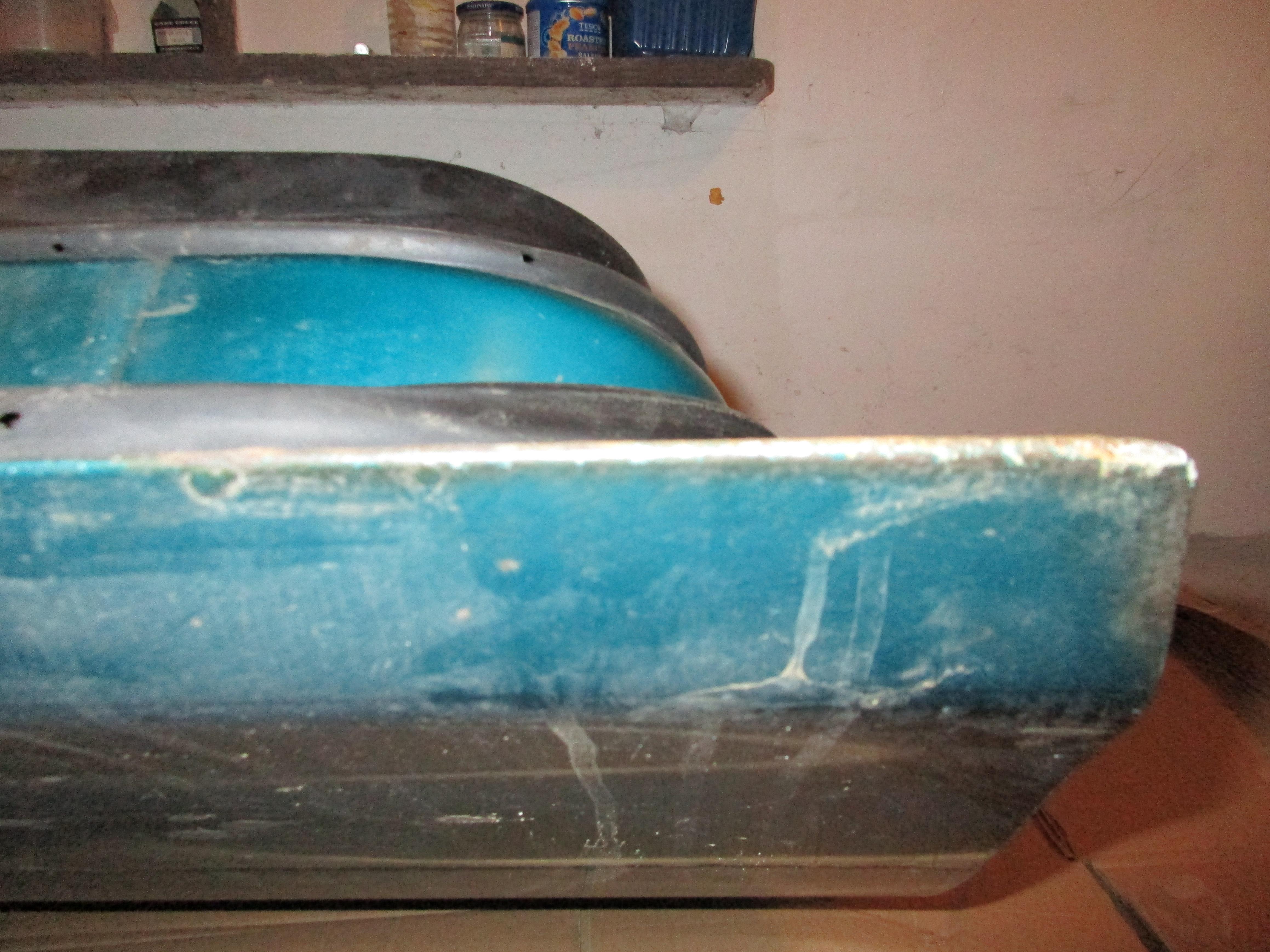

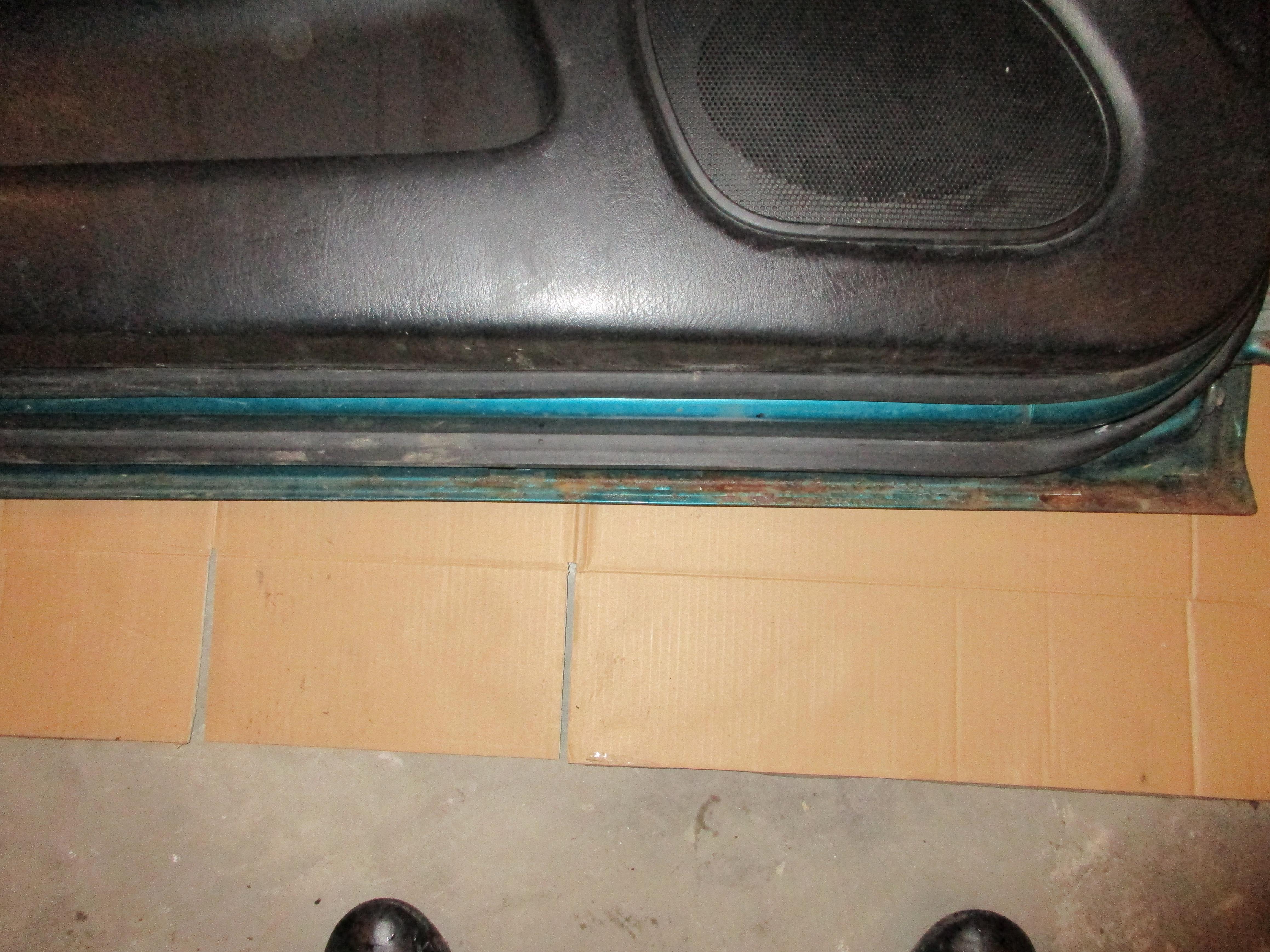

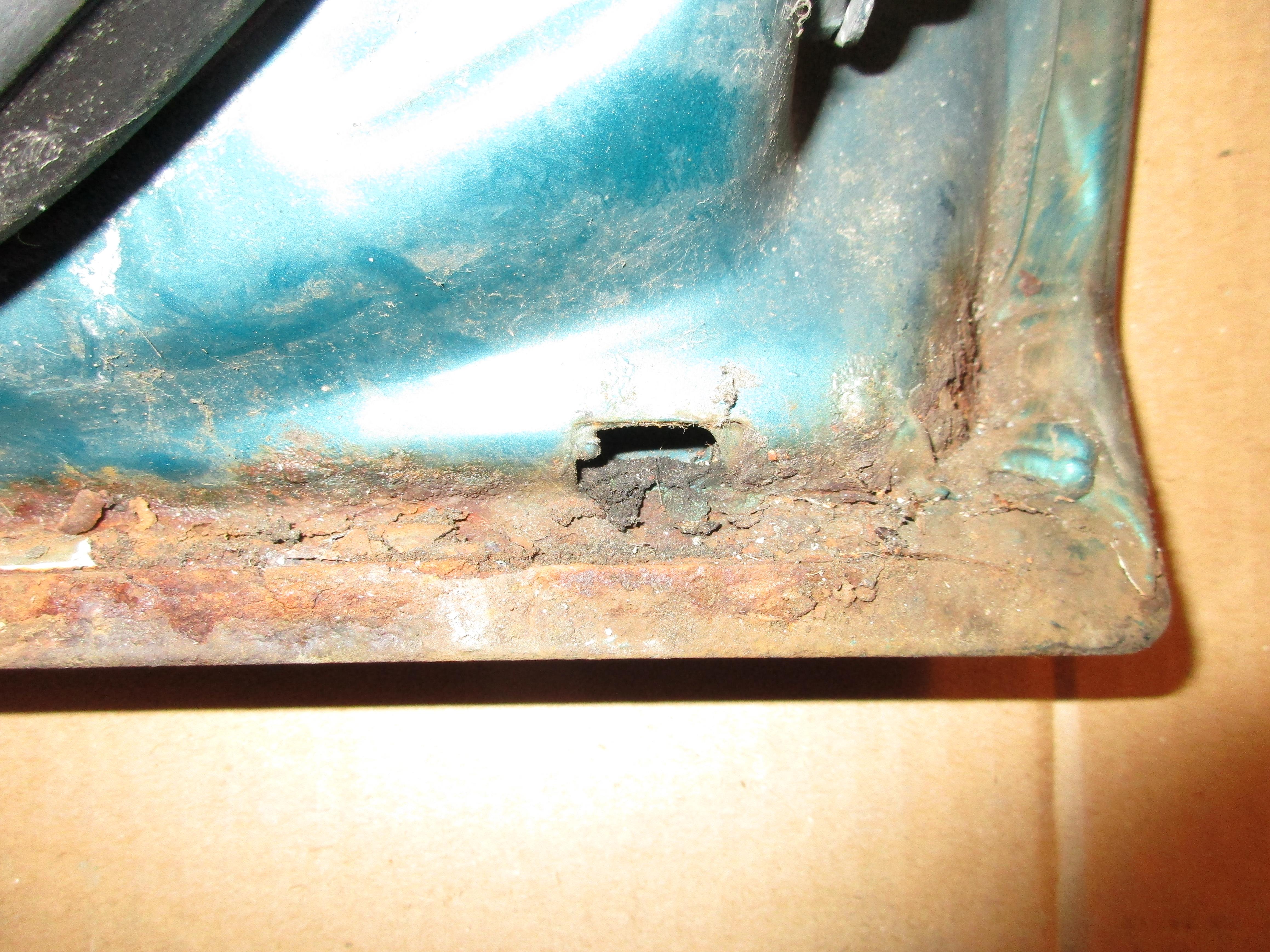

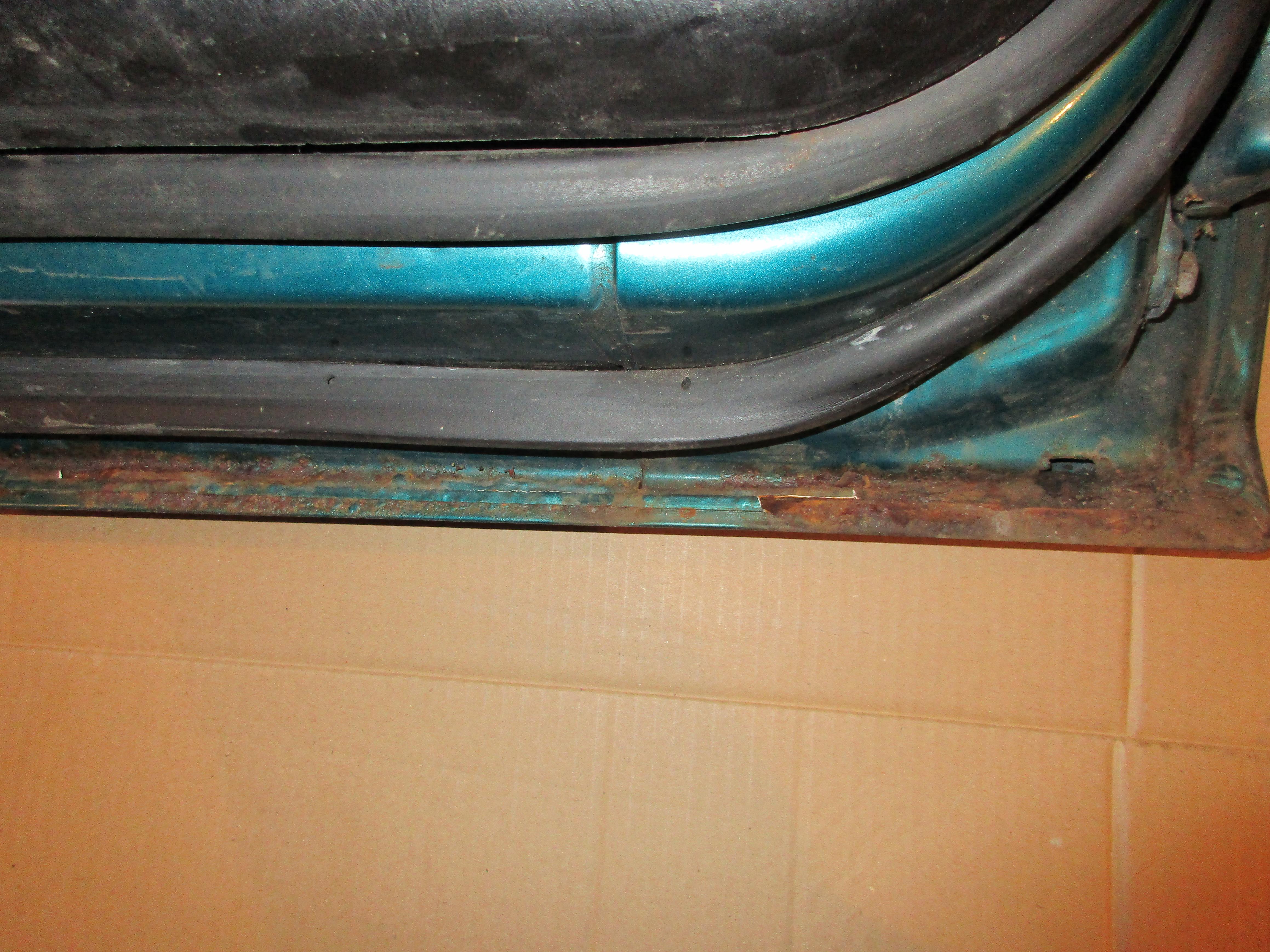

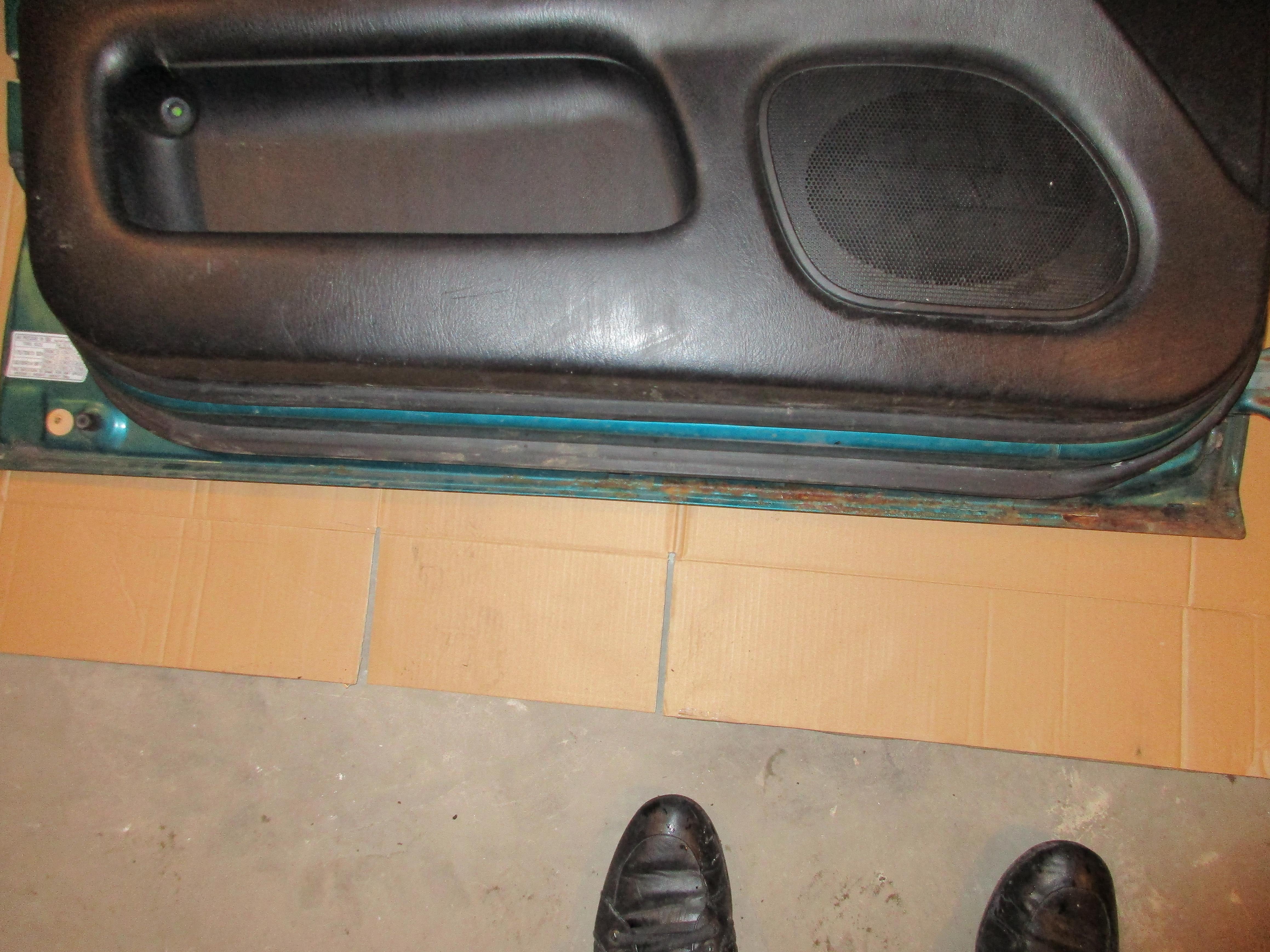

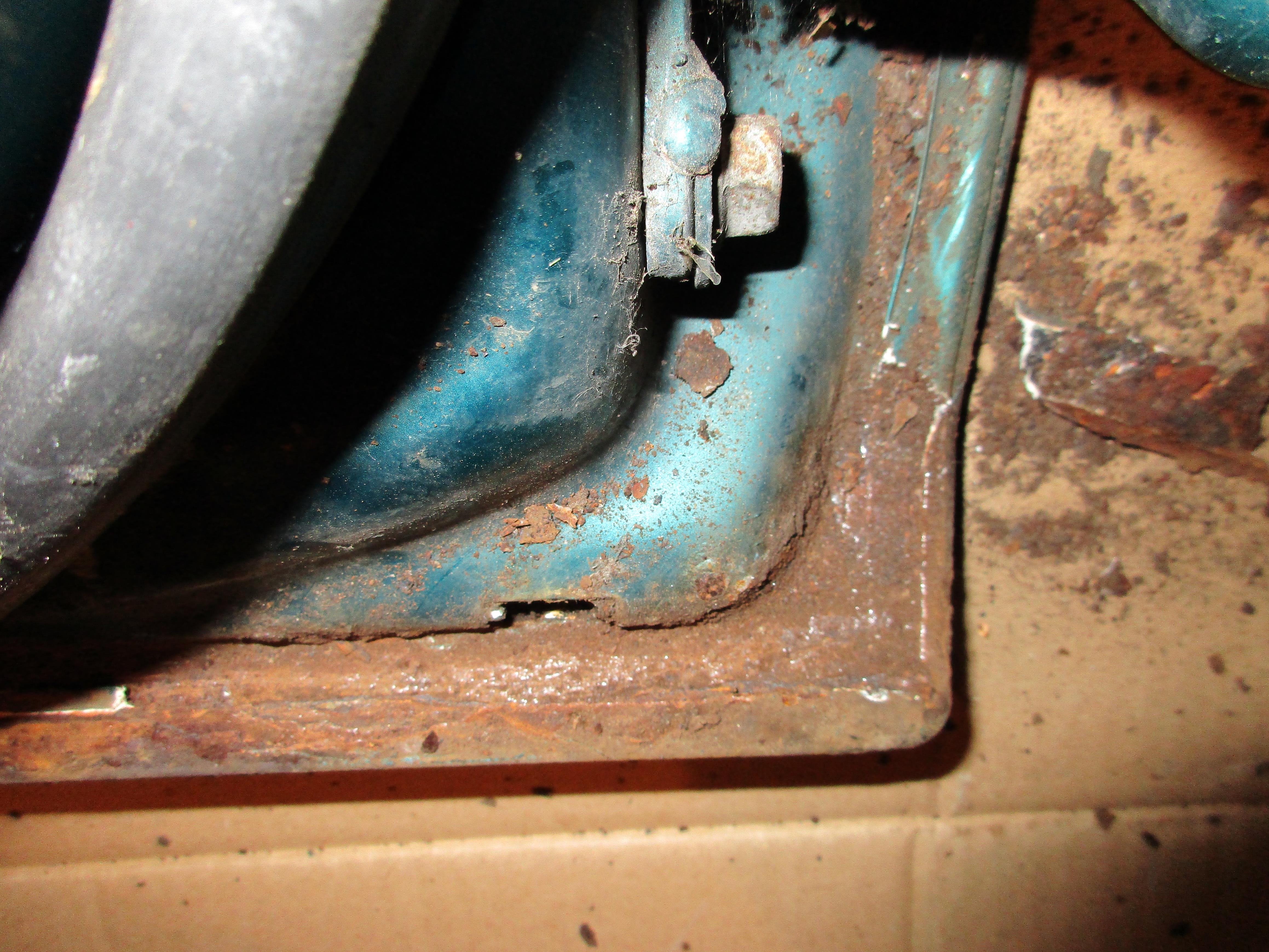

Witam, ostatnio dostałem strzała w drzwi od kierowcy i musiałem zakupić "nowe". Problem w tym, że standardowo są przyrdzewiałe od spodu i zastanawiam się czym je zaimpregnować co by rdza nie szła dalej, no i też ciekaw jestem co sami o tym sądzicie? czy da się to uratować?

Cóż – cudów nie ma ale .... osobiście odczyściłbym to ile się da i na samą rdzę dał FERTAN a następnie jakiś podkład.
Moim zdaniem jest to środek dużo lepszy od Cortanin'a czy Brun-Epoxy (o ile nie kupisz podróbki).

Postprzez rafał88 » 7 gru 2015, 19:49
Nie ma źle :P
Patrz jakie ja mialem
Wyczyscic dobrze , tak jak Marek pisze zapucic i zapdkladowac, a od srodkach tez nawalic smaru z olejem albo cos takiego co by tluste bylo.

O jak miło, myślałem że już nikt sie nie zainteresuje <jupi> A co za tym idzie, poszedłem do lakierniczego i tam mi doradzili RUST filler firmy TROTON. Będzie dobre czy lepiej usłuchnąć Marka z FERTANEM?

Postprzez Marek 161BD081 » 9 gru 2015, 12:09
Osobiście nie znam tego środka a za to FERTAN miałem już polecany od kilku osób.
Mój kolega, który czasem bawi się w konserwacje aut poleca tego sprzedawcę FERTAN'u: http://anglocars.pl/

Postprzez Marek 161BD081 » 9 gru 2015, 23:02
Na te drzwi ten mały chyba wystarczy chociaż ja większy pojemnik wziąłbym ;)
Litr to koledze wystarcza zwykle na konserwację kilku aut.
Tylko trzymaj go w ciepłym miejscu aby nie zamarzł.

Postprzez Marek 161BD081 » 10 gru 2015, 00:12
Z tego co słyszałem to nawet pół roku wytrzymuje bez jakiegokolwiek dodatkowego zabezpieczenia.

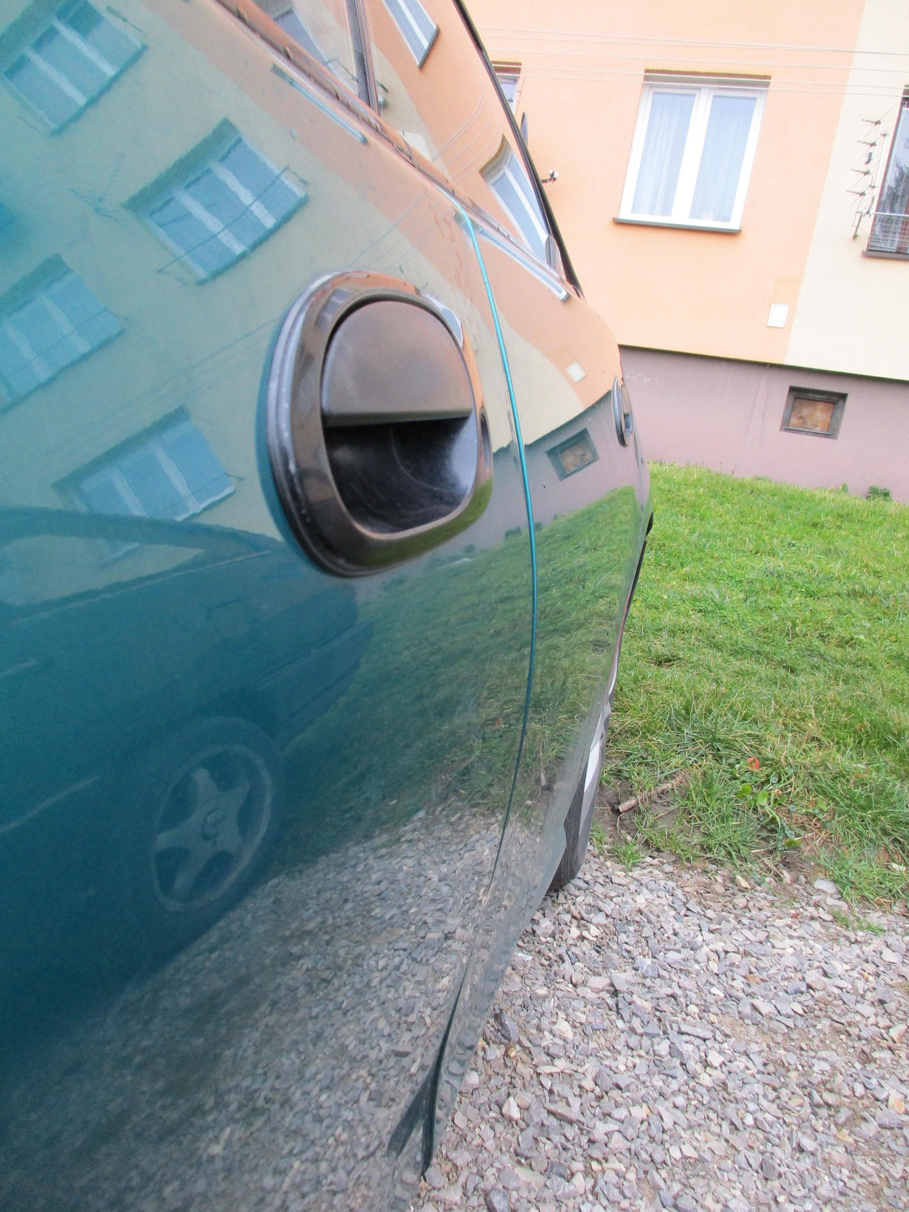

Postprzez corpha76lon » 29 gru 2015, 11:48
Panowie mam pytanie, drzwi zamontowane, na dniach postaram się wrzucić zdjęcia, ale jest mały problem. Linia drzwi przednich nie zgrywa się tak idealnie jak wcześniej z drzwiami tylnymi, a drzwi które montowałem były na pewno z innej wersji bo sama tapicerka wewnątrz była trochę inna. I teraz pytanie takie, czy ta różnica (którą niebawem wam pokaże) może wynikać z tego iż drzwi były na przykład z 3 drzwiowej wersji?

Postprzez Beny » 29 gru 2015, 12:17
Kupiłeś z polifta,a masz przedlifta,ale nie wydaje mi się żeby blacha się różniła.Może spróbuj wyregulować na zawiasach,albo strzał przestawił bude i juz nie będzie równo.
Co do zabezpieczenia,miałem podobnie. Wszystko co koledzy piszą + dalem masę uszczelniające (stara zdarłem przy czyszczeniu) i pomalowalem pod kolor. Wyglądało jak oryginał i chyba ze 3 lata wytrzymalo.
W drzwi napusc coś do profili zamkniętych np Valvoline tectyl.

Postprzez rafał88 » 30 gru 2015, 09:10
Musisz lepiej wyregulowac drzwi, to ze byly z innego rocznika nic nie zmienia ;)
Z wersji 3 drzwiowej no musialbys chyba tylne uciąć ,zeby zamontowac przednie <rotfl>

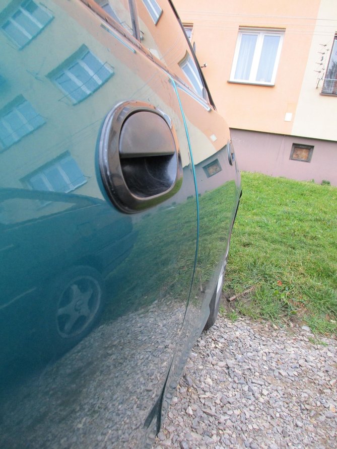

Postprzez corpha76lon » 30 gru 2015, 11:58

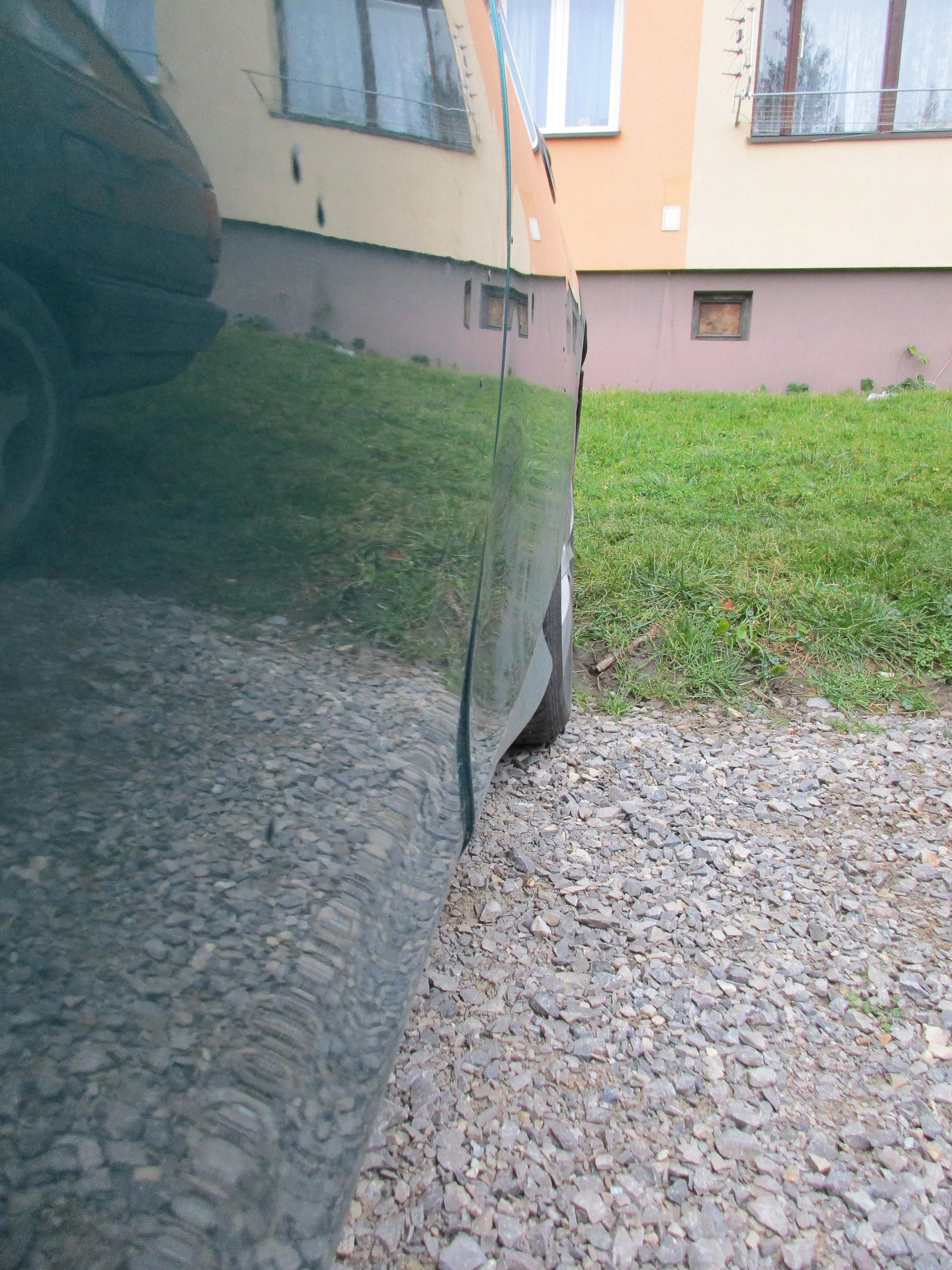

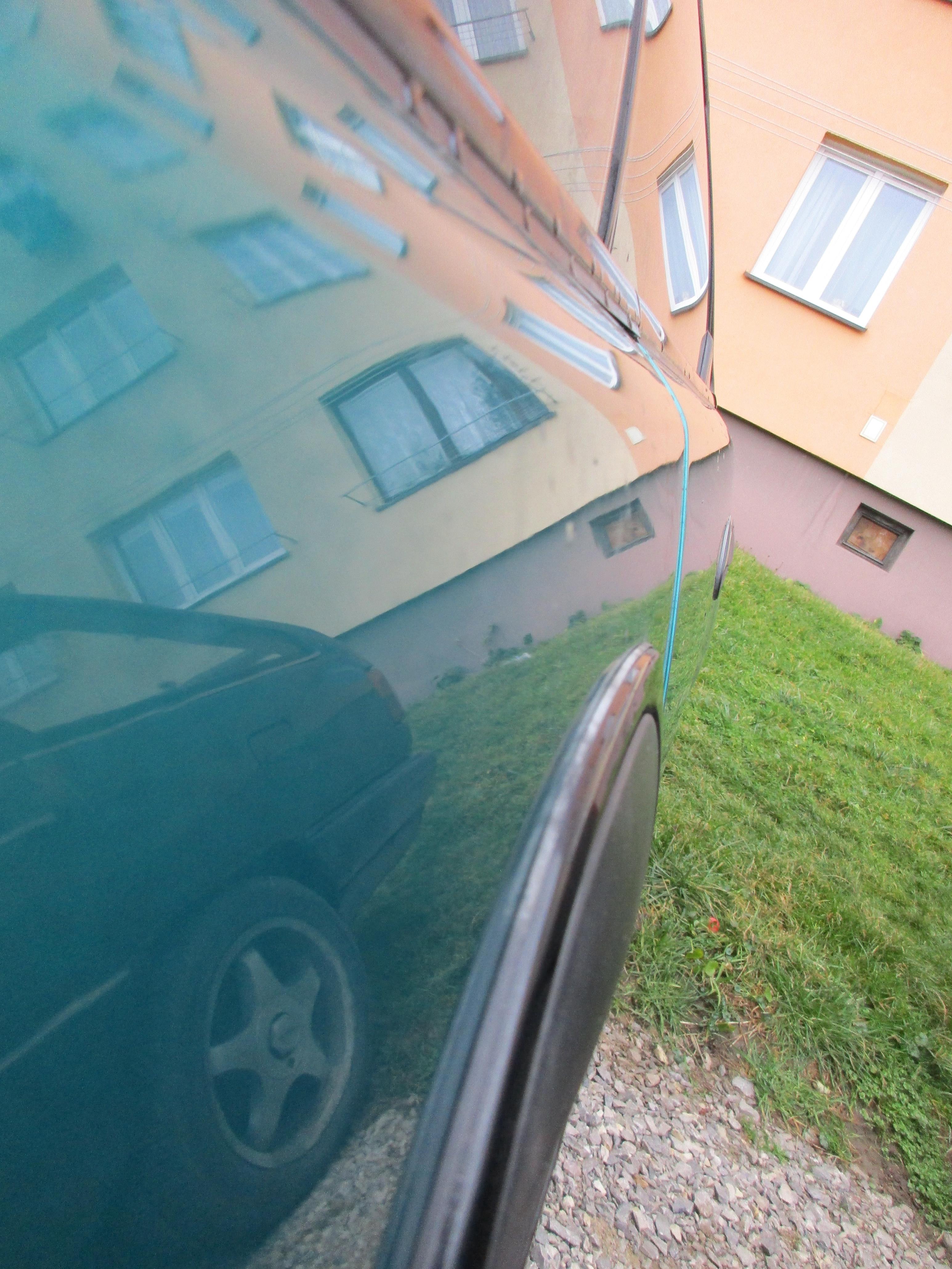

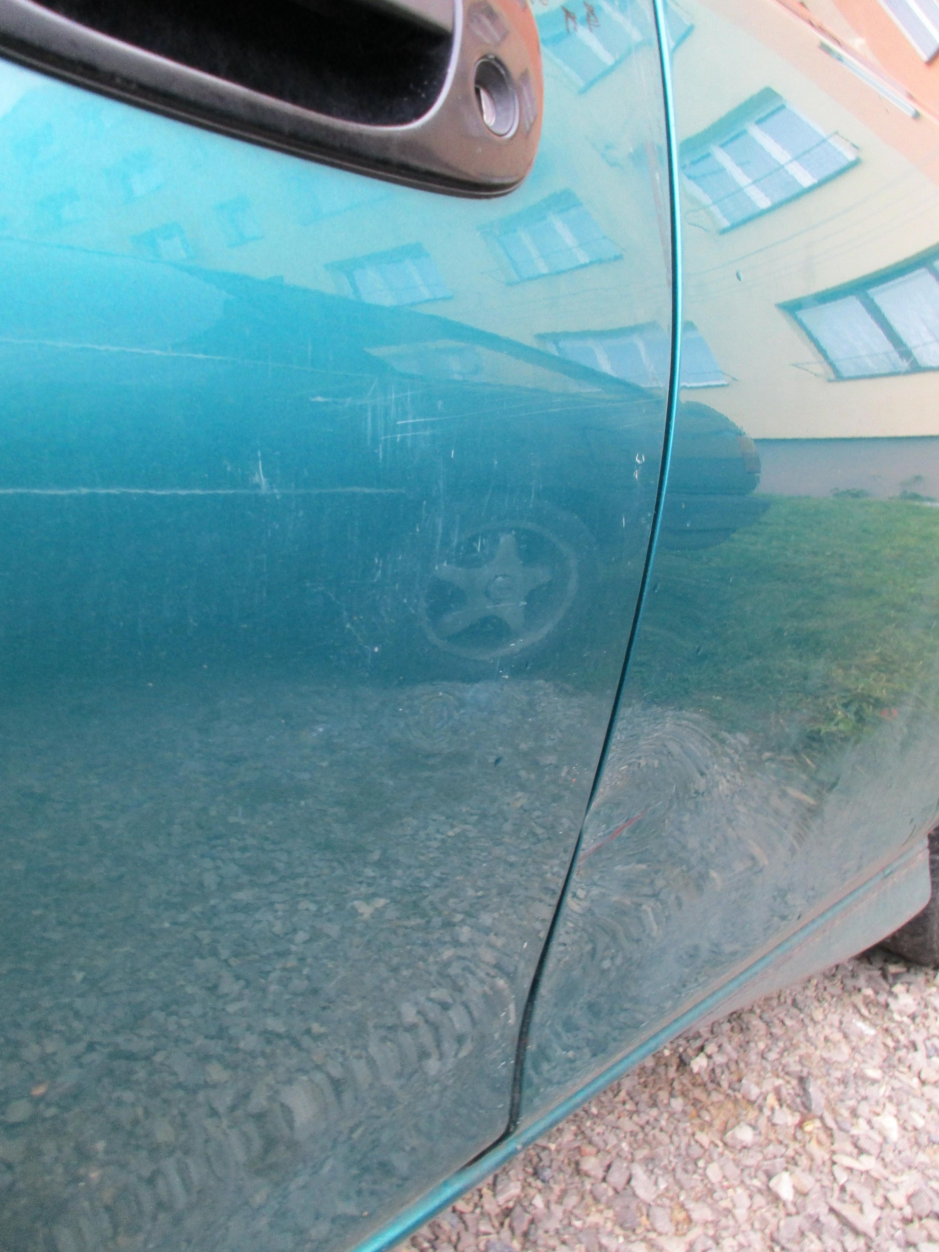

Tak jak widzicie, na dole widać to najbardziej, góra jeszcze obleci bo to minimalna różnica . Próbowałem na zawiasach to ustawiać ale lipa... i teraz sie zastanawiam czy faktycznie wynika to z tego ze drzwi miałem z jakiejś wersji po 94r bo moja jest z 94. mam prawe jeszcze do wymiany to wtedy zobaczymy czy będzie to samo, bo tamte prawe na bank sa z młodszego auta.
A i takie pytanie ciekawostka, jak rozebrałem klamkę to zauważyłem że dodatkowo było podświetlanie zamka i jakiś włącznik który sie załączał (albo rozwierał zależy jaki typ przełącznika) po otwarciu drzwi, przy maksymalnym wychyleniu klamki, wiecie może od czego to? bo przełożyłem do siebie i nic nie zauważyłem, a podświetlanie dziurki na klucz działa tak jak podświetlenie stacyjki
A własnie, teraz tak na to wpadłem, że jak dostałem strzała to mnie przecież troche wgniotło ale praktycznie tyle co nic, w linku macie zdjecie... sami ocencie czy to by taki wpływ miało.

Postprzez Marek 161BD081 » 30 gru 2015, 12:14
Jak dolny przód drzwi się schodzi do błotnika?
Niektóre wersje miały właśnie podświetlenie dziurek zamków drzwi – uaktywniało się to poprzez pociągniecie klamki.
Ale nie bardzo wiem kiedy to było montowane.
A drzwi to uważam, że w całym przedziale 1994-1998 były produkowane te same z różnicami tylko w wewnętrznych boczkach.
Nie widziałem aby były wersje 323F w wykonaniu 3-drzwiowym ;)

Postprzez corpha76lon » 30 gru 2015, 12:53
właśnie normalnie się chowają, ale zwrócę uwagę jeszcze, za godzinkę jadę do sklepu to popatrzę ale raczej normalnie.
Hmm za pociągniecie przy zamkniętych drzwiach? sprawdzę to;) No właśnie mam dwojga drzwi i każde z innymi boczkami, do prawych mam chyba najuboższą wersje xD
Sprawdziłem i dobrze sie chowają
Marek 161BD081 napisał(a):Niektóre wersje miały właśnie podświetlenie dziurek zamków drzwi – uaktywniało się to poprzez pociągniecie klamki.
Nie uaktywnia mi sie to światełko po pociągnięciu, przy zamkniętych drzwiach. Oczywiście jak otworze na centralnym i otworzą sie drzwi to tak, owszem, ale wtedy to mi sie juz wszystko zaświeca:P
