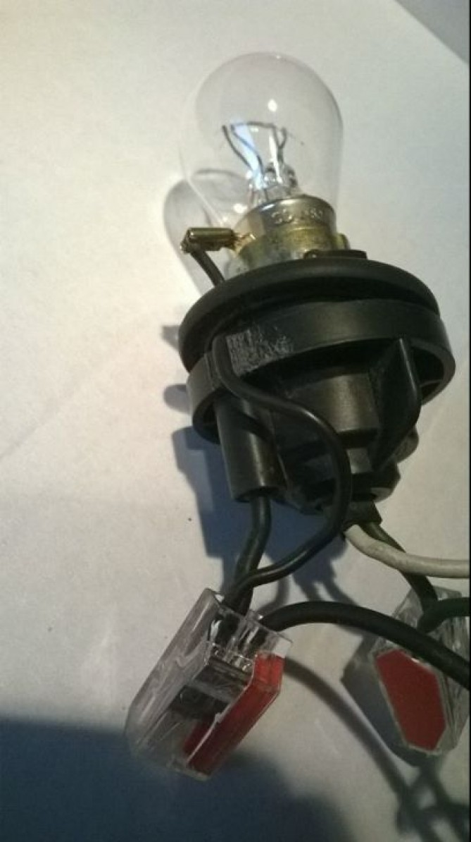

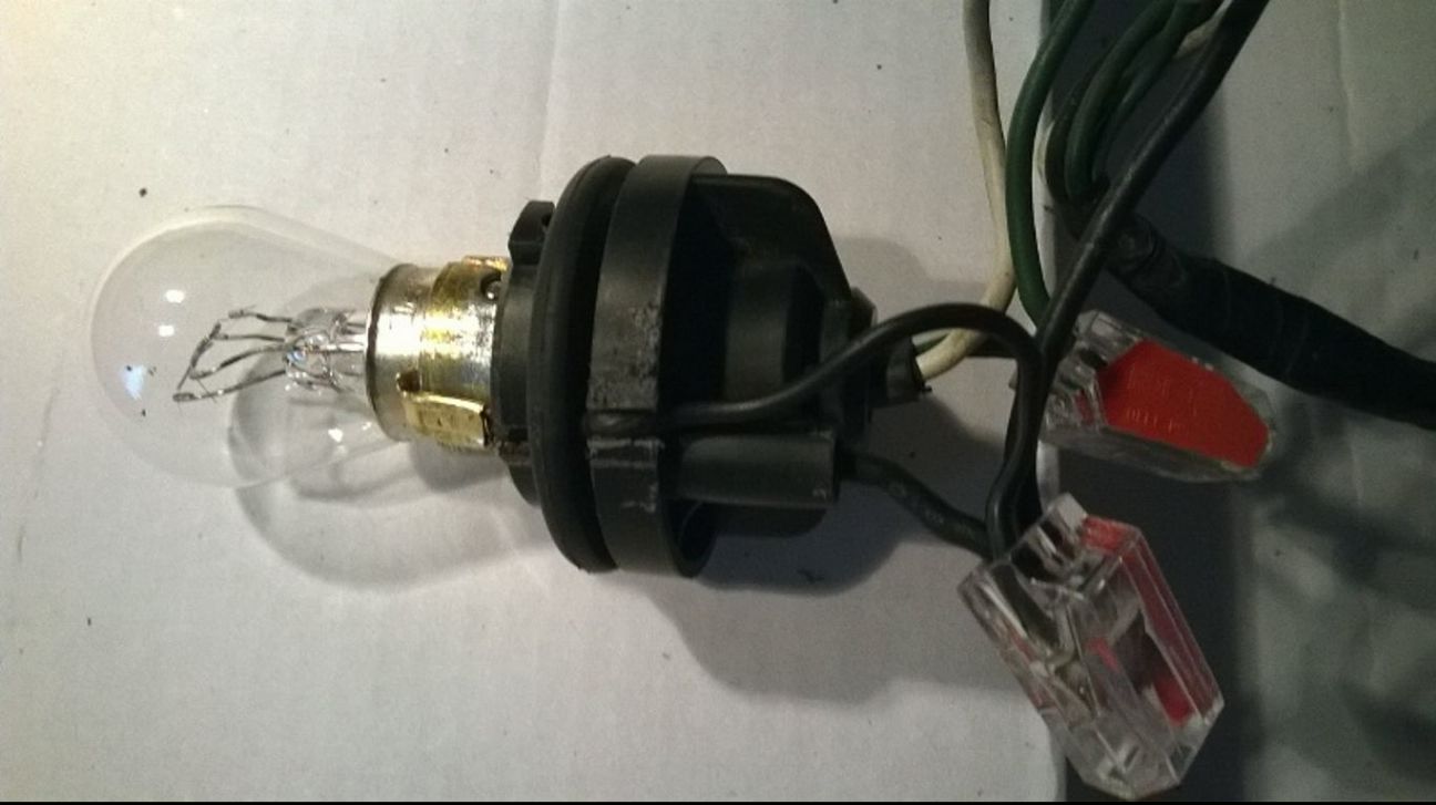

Postprzez @mon » 9 lip 2014, 20:34
Niestety zaliczyłem zonka na allegro. Gościu wysłał mi oprawkę inną niż na zdjęciu, gra nie warta świeczki więc wyciągnąłem wiązkę, znalazłem miernik i faktycznie okazało się że nie ma przejścia z oprawki do masy. Zrobiłem prowizorkę i nawet działa :D
dzięki za podpowiedź
