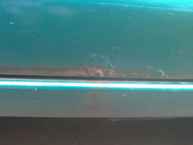

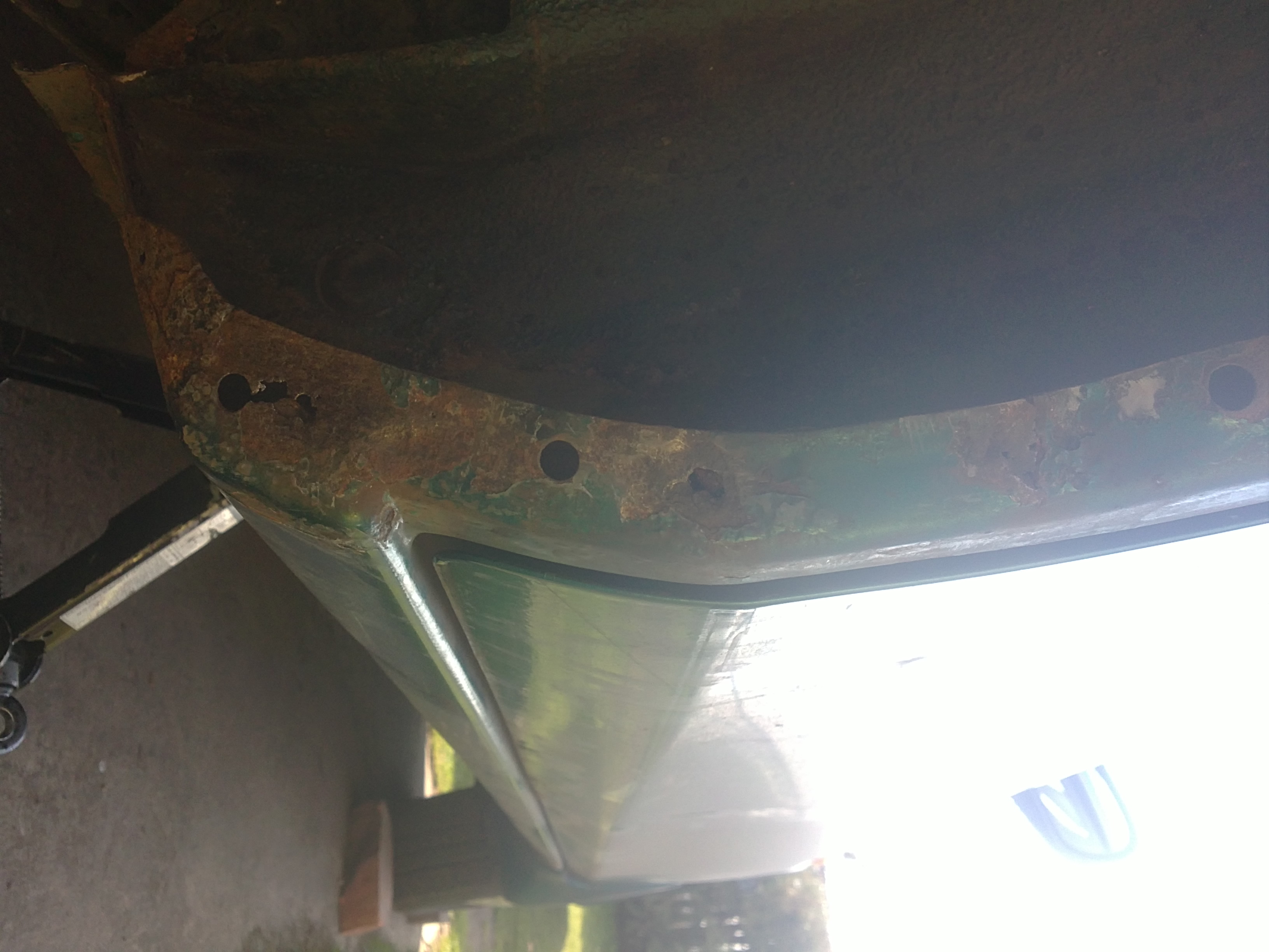

Witam.
Rdzewieją mi nadkola i ranty drzwi. Jak się tego pozbyć jak najmniejszym kosztem?
Mój pomysł na walkę z rdzą wewnątrz nadkoli:
1. Dokładnie oczyszczenie z jak największej ilości rdzy, ile się będzie dało.
2. Odtłuszczenie benzyną ekstrakcyjną.
3. Zastosowanie preparatnu: Cortanin F.
Po kilku godzinach delikatne przesmarowanie wodą. Podobno lepiej się wtedy wżera. Odczekanie 24h aż się wszystko wysuszy.
4. Odtłuszczenie benzyną ekstrakcyjną.
5. Zastosowanie podkładu epoksydowego.
6. Zastosowanie Bitgumu do konserwacji podwozia.
Walka z rdzą na zewnątrz nadkoli:
Oddanie samochodu lakiernikowi który zastosuje lakier bezbarwny i lakier właściwy.

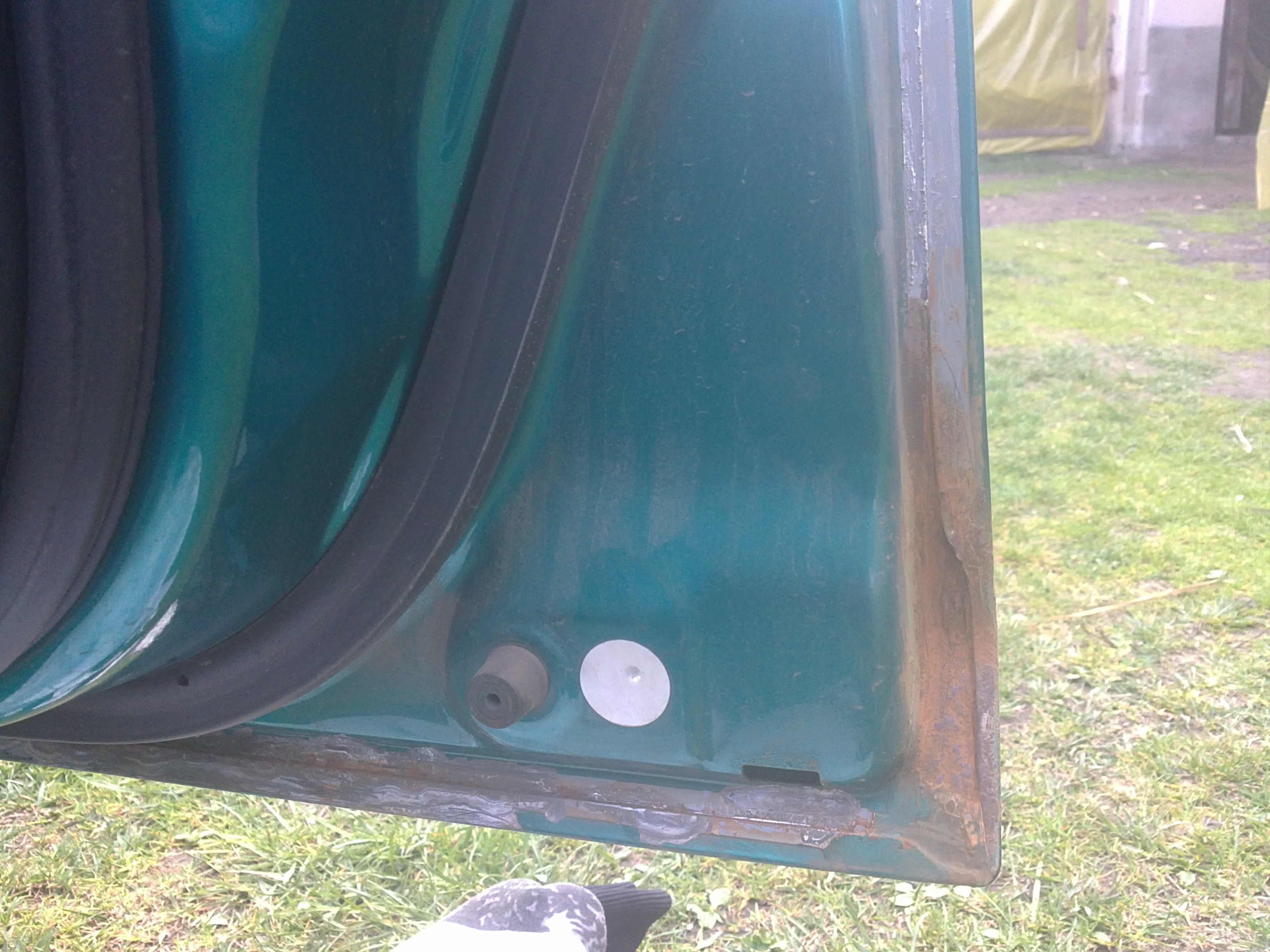

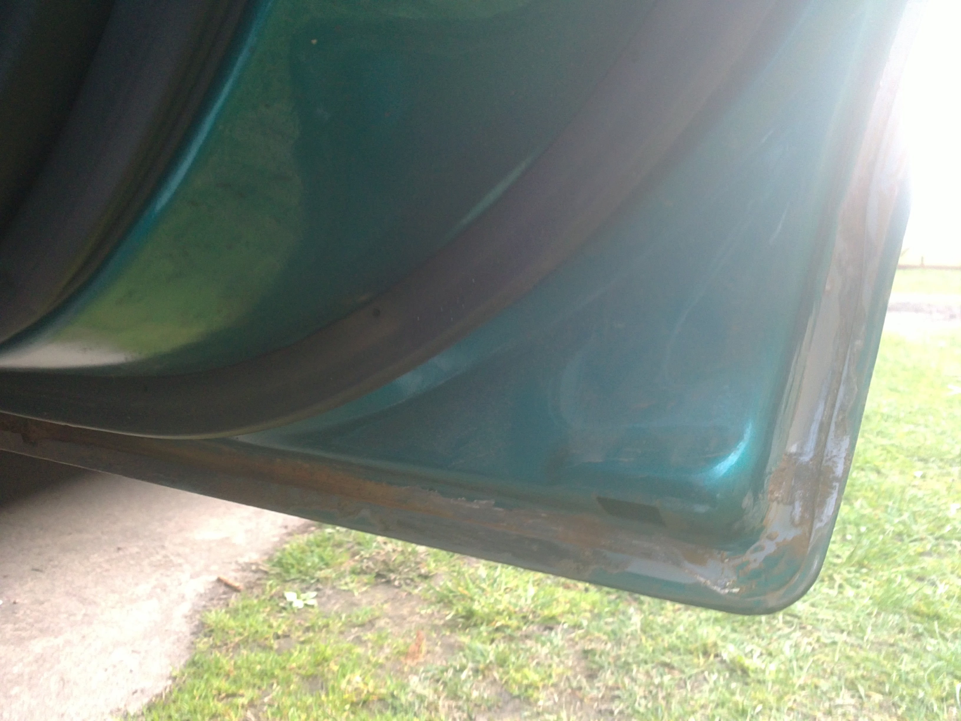

Walka z rdzą na rantach drzwi:
Punkty 1-5.
6. Pomalowanie Farbą Hammerrite wewnątrz drzwi.
7. Z Zewnątrz na rantach pomalowanie lakierem bezbarwnym i lakierem właściwym.
Jest to wersja budżetowa, zależy mi jak na najtańszej robocie.
Widzę też, że pod kielichami robi się rdzawo. Trzeba prawdopodobnie odkręcić amortyzatory i pomalować. :) Żeby czasem amortyzator nie znalazł się w samochodzie w przeciągu dwóch lat.

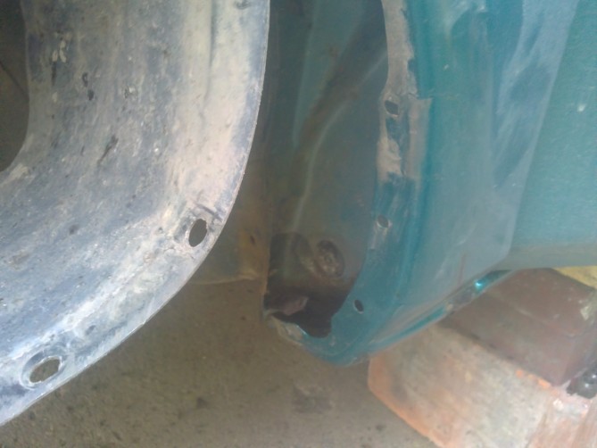

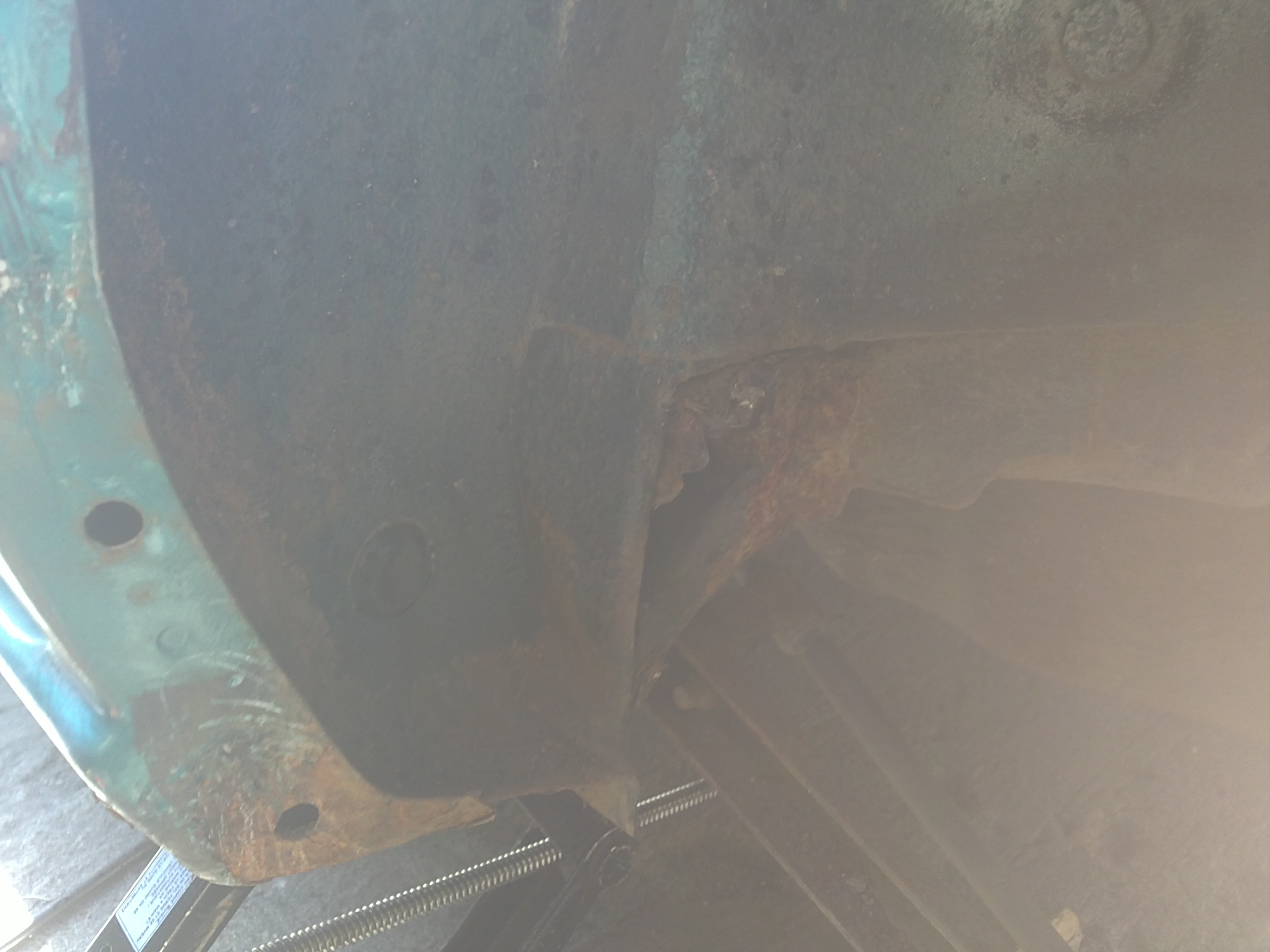

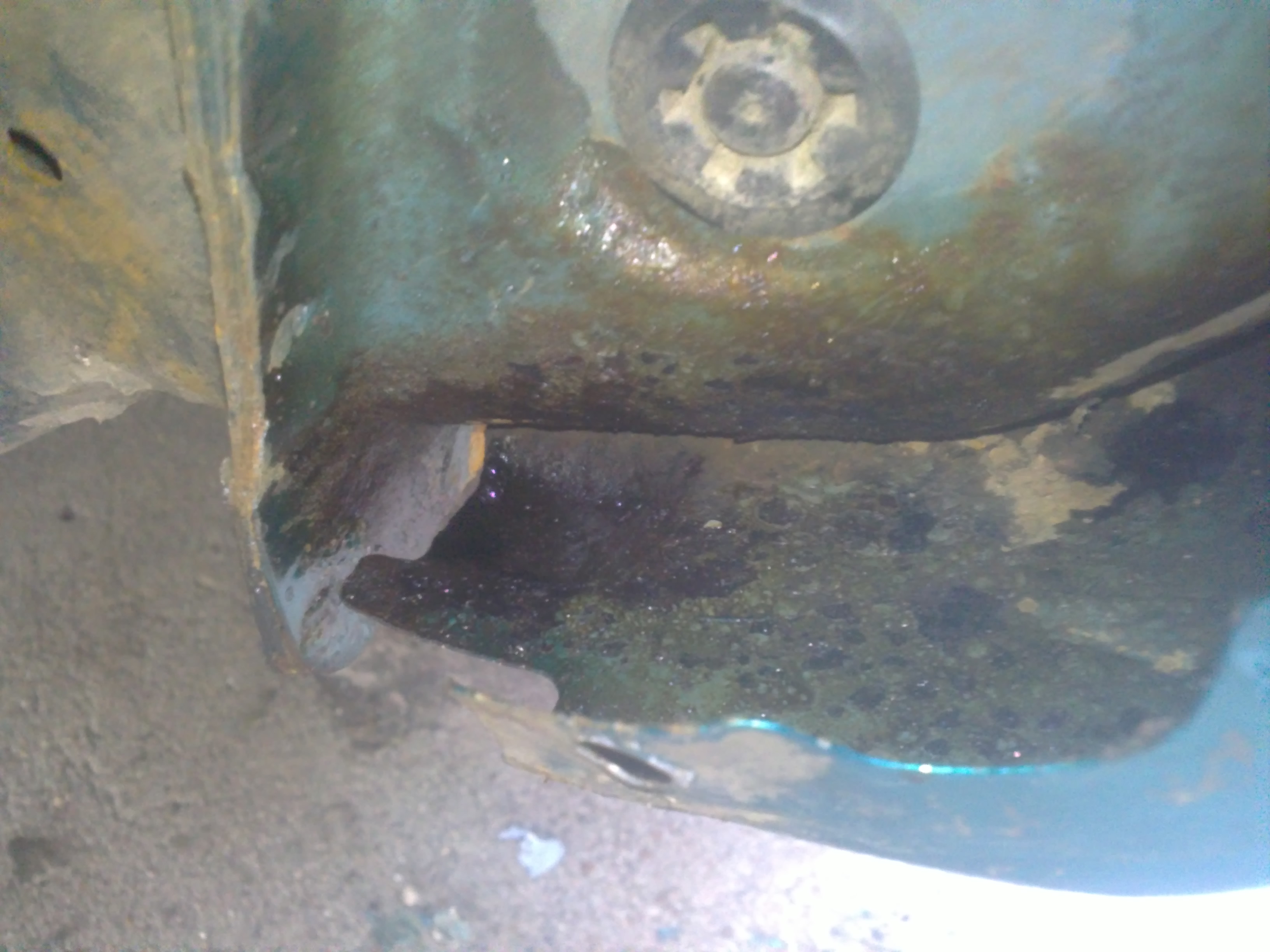

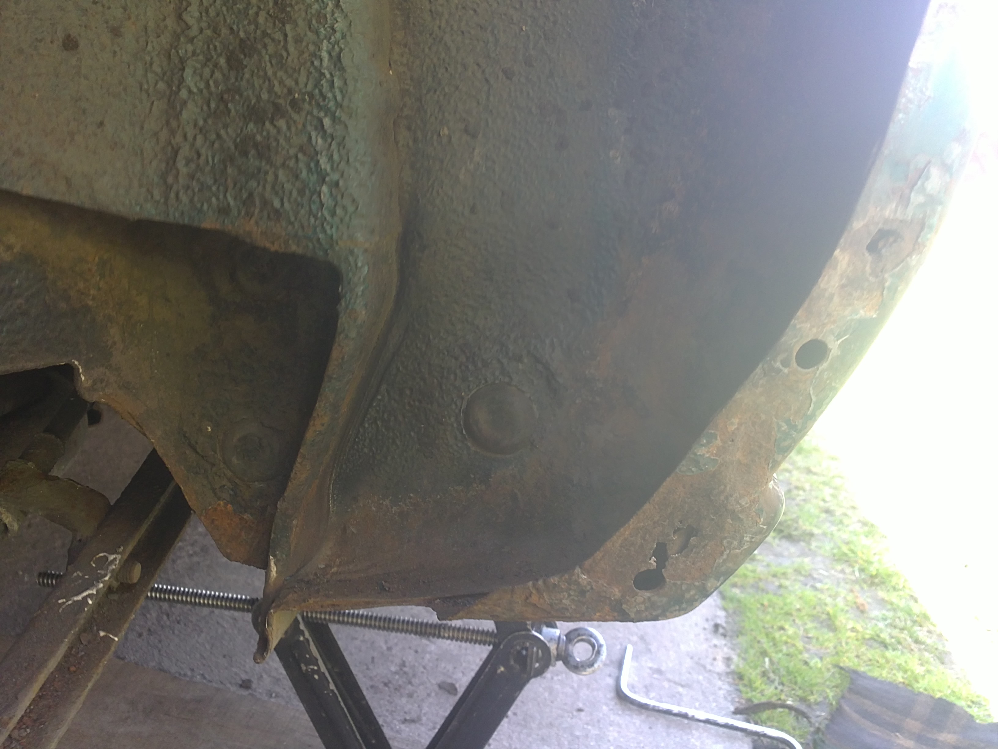

Dzisiaj byłem u blacharza. Za 800 zł chce mi zrobić reperaturki nadkoli + reperaturki jednych drzwi, najgorzej zjedzonych przez rdze i malowanie... Ale czy jest sens tyle inwestować?
Co o tym sądzicie?

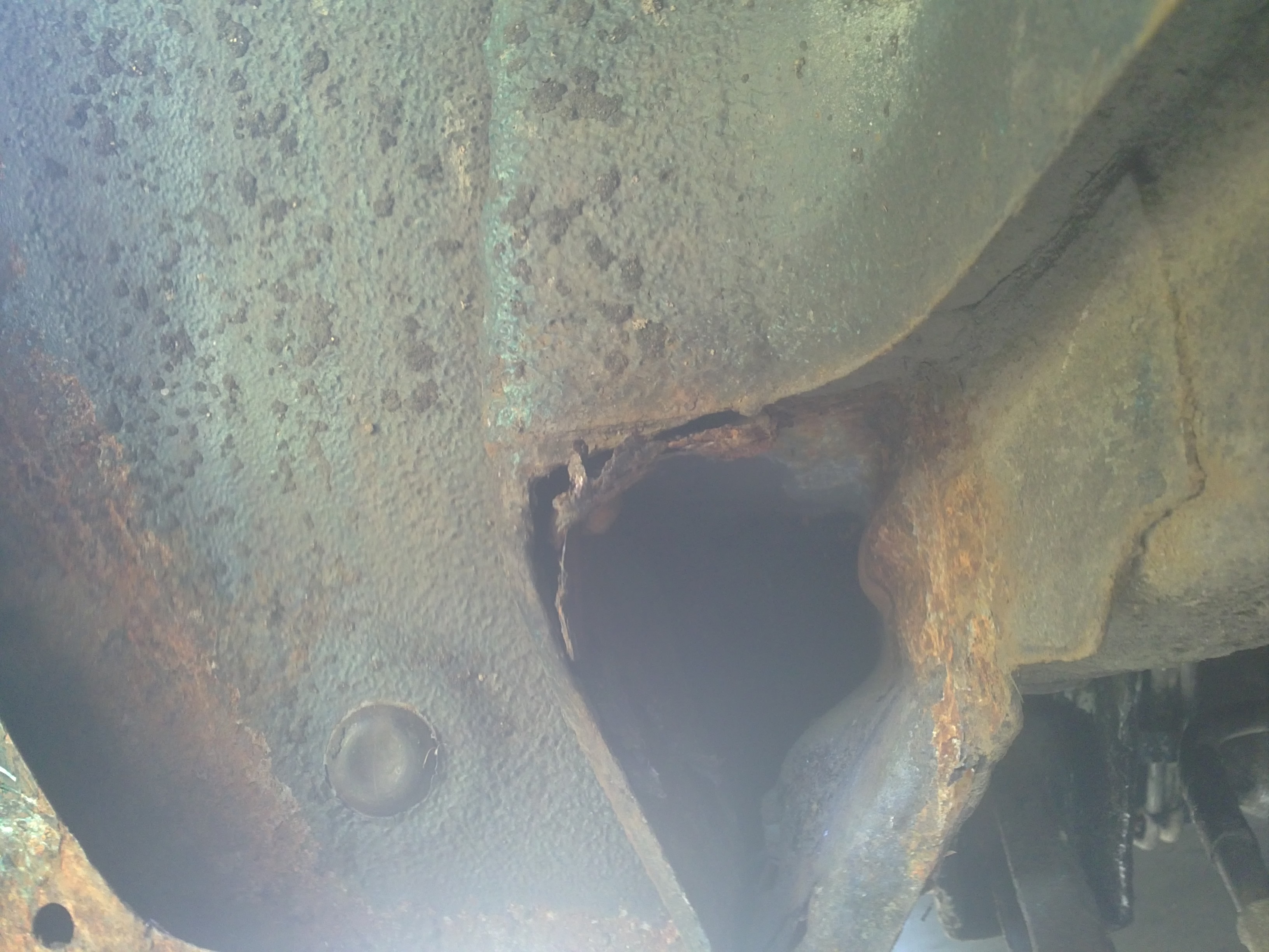

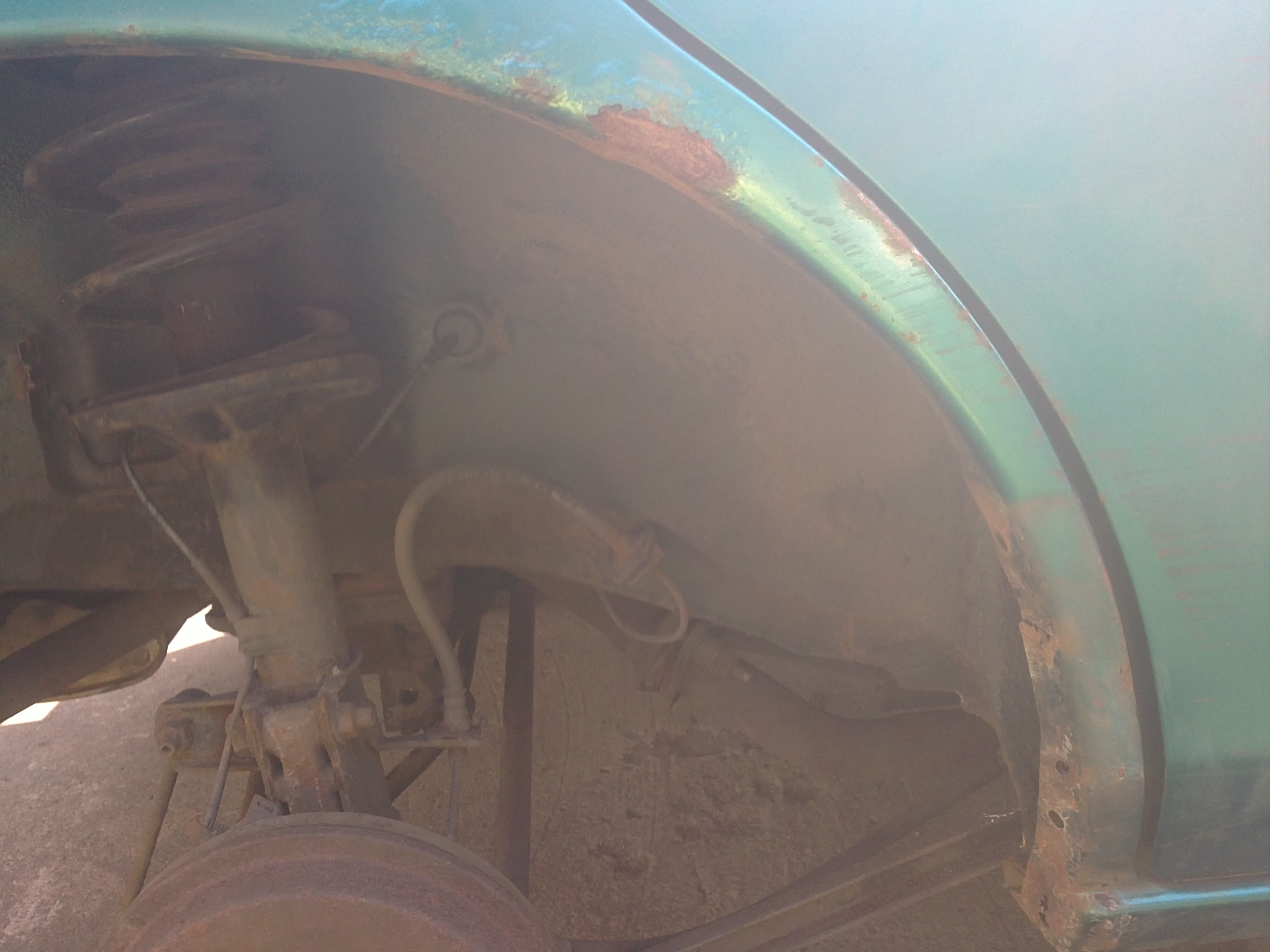

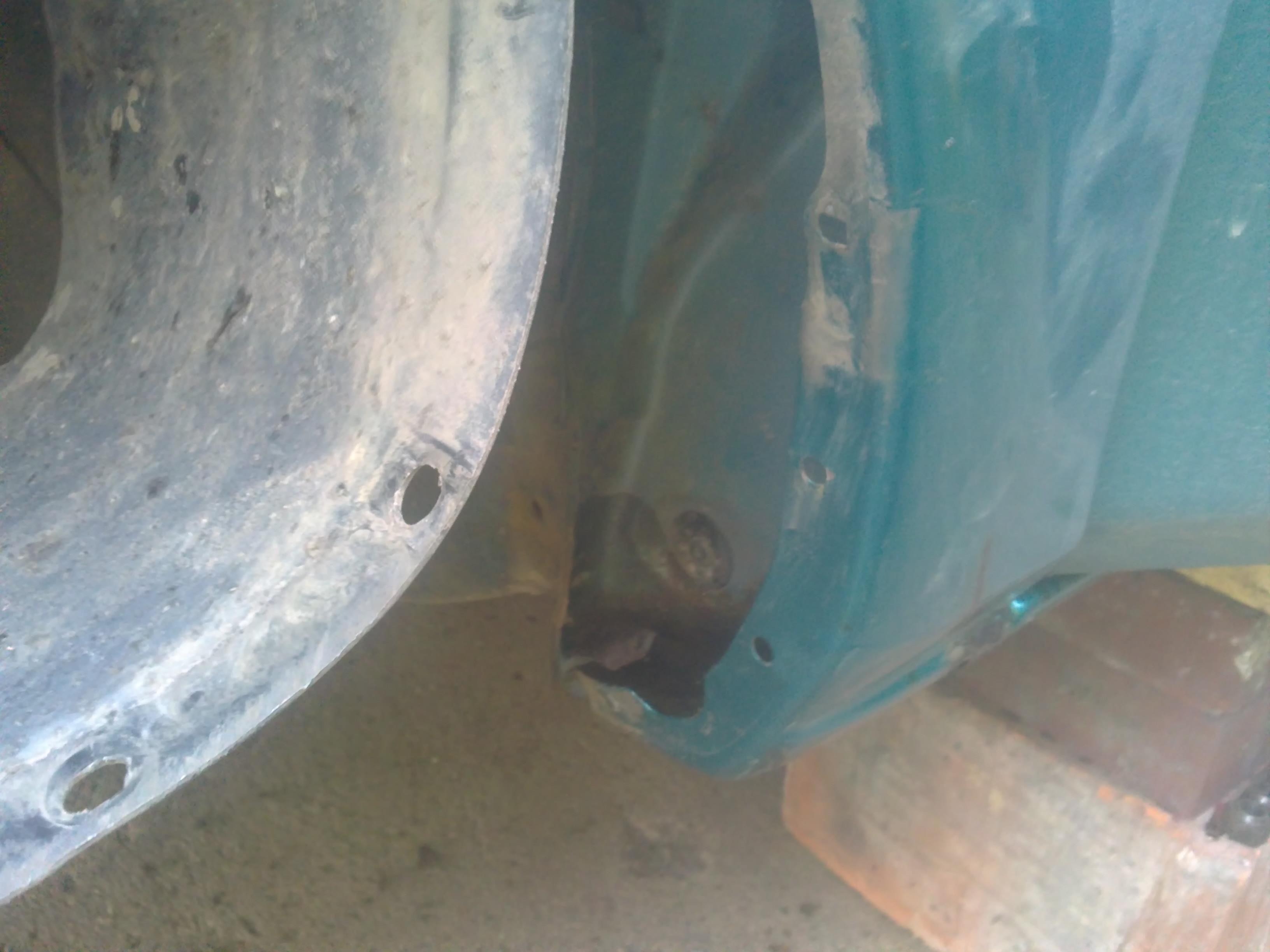

Nadkole lewe.
Nadkole lewe.
Nadkole lewe. Tutaj widać jak z profilu zamkniętego zrobił mi się profil otwarty. Wbiłem śrubokręt i przeszedł. W środku czuć wilgoć.

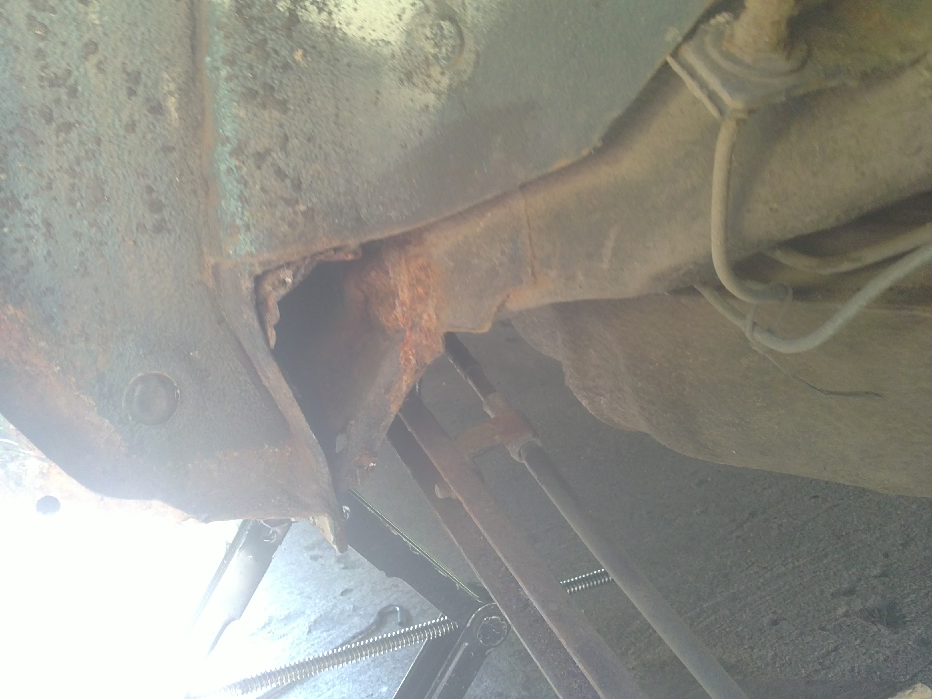

nadkole prawe.
nadkole prawe.
Nadkole prawe.
Nadkole prawe.

Cortanin F jest słabiutki. A przede wszystkim jeśli już chcesz go użyć to nakłada się go właśnie na skorodowaną blachę a nie oszczyszczoną, gdyż dopiero w wyniku połączenia z korozją zaczyna się "aktywować". Mimo wszystko nawet dla wersji budżetowej myślę że warto dopłacić chociażby do brunoxa. Aczkolwiek wychodze z założenia, że jak już robić to porządnie – na rynku jest sporo na prawdę skutecznych preparatów w stosunkowo nie dużo wyższych cenach <oczy> Przemyśl jeszcze, czy nie lepiej zrobić raz a porządnie niż powtarzać takie akcje co poł roku <oczko>

Postprzez Marek 161BD081 » 1 kwi 2014, 07:50
Tam, gdzie są takie ładne purchle to masz przegnite na wylot więc bez spawania trochę ciężko będzie to na dłużej połatać.
Zależy też jak długo chcesz jeździć tym autem ale za dwie reperaturki + drzwi + malowanie tego to 800PLN "taka sobie" cena. Nie jest to porażająco tanio ale i też nie przesadnie drogo jeśli faktycznie będzie dobrze zrobione.

Postprzez JapanBA » 1 kwi 2014, 12:57
Niezłe sito :D
Ja osobiście powstawiał bym nowe elementy gdybym miał w planie jeździć przez najbliższe lata ;)

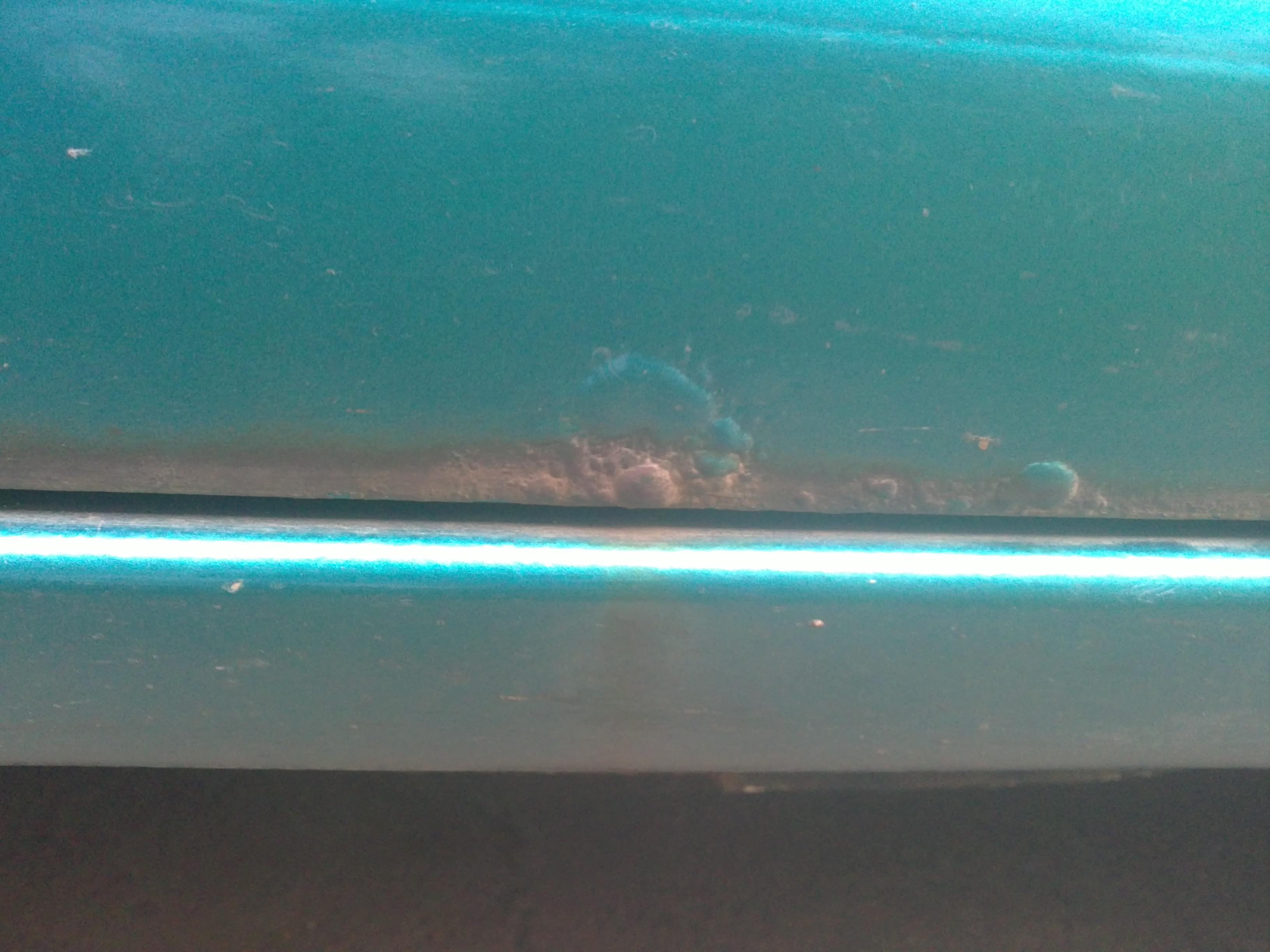

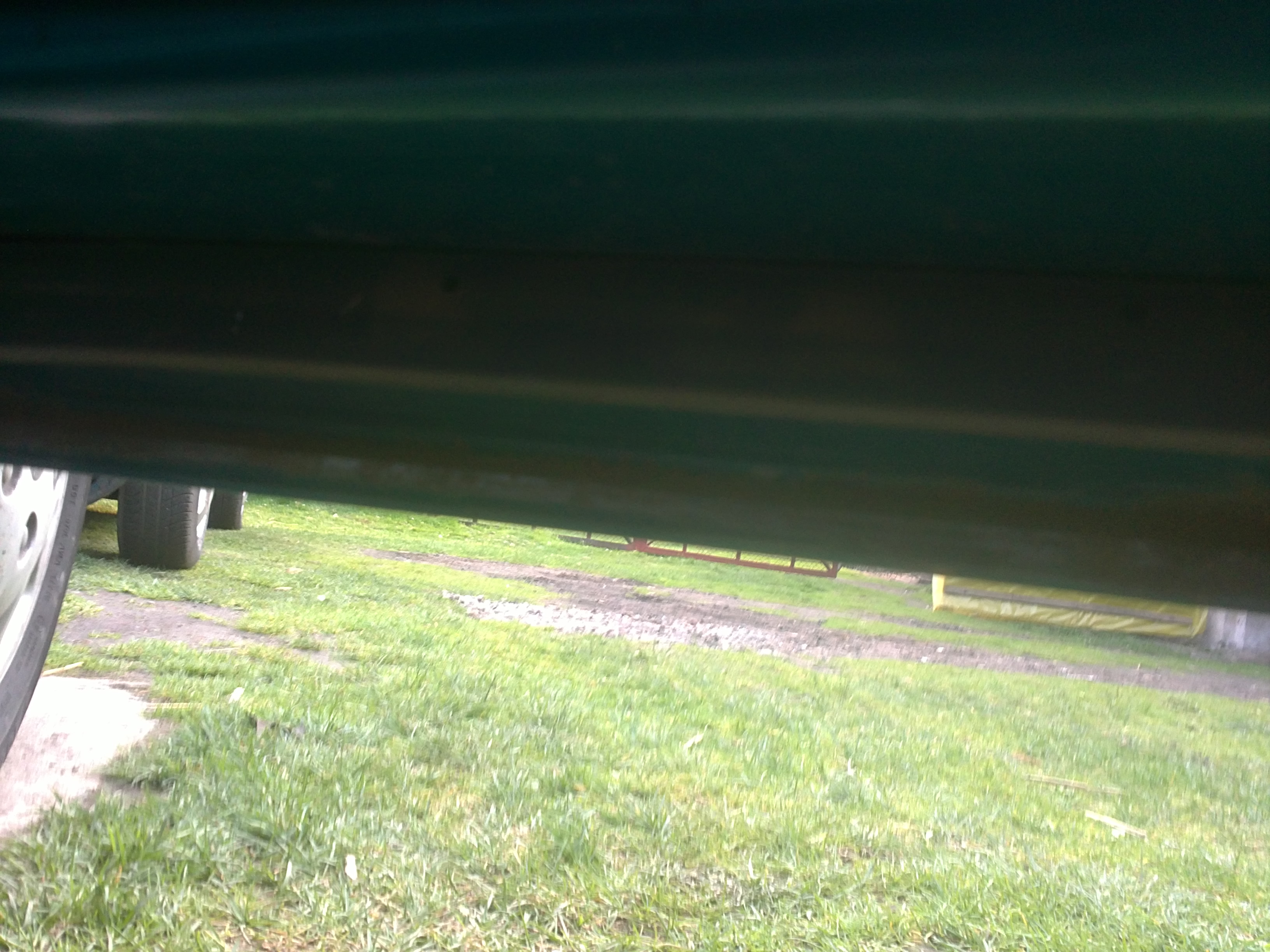

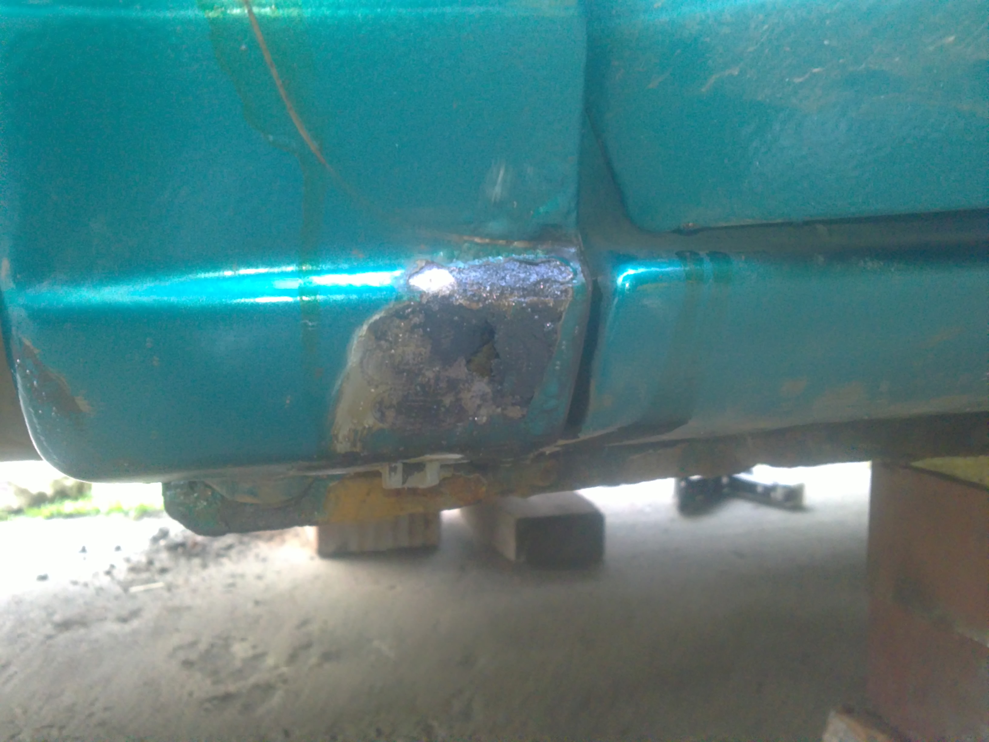

Postprzez misiek1299 » 3 kwi 2014, 19:40

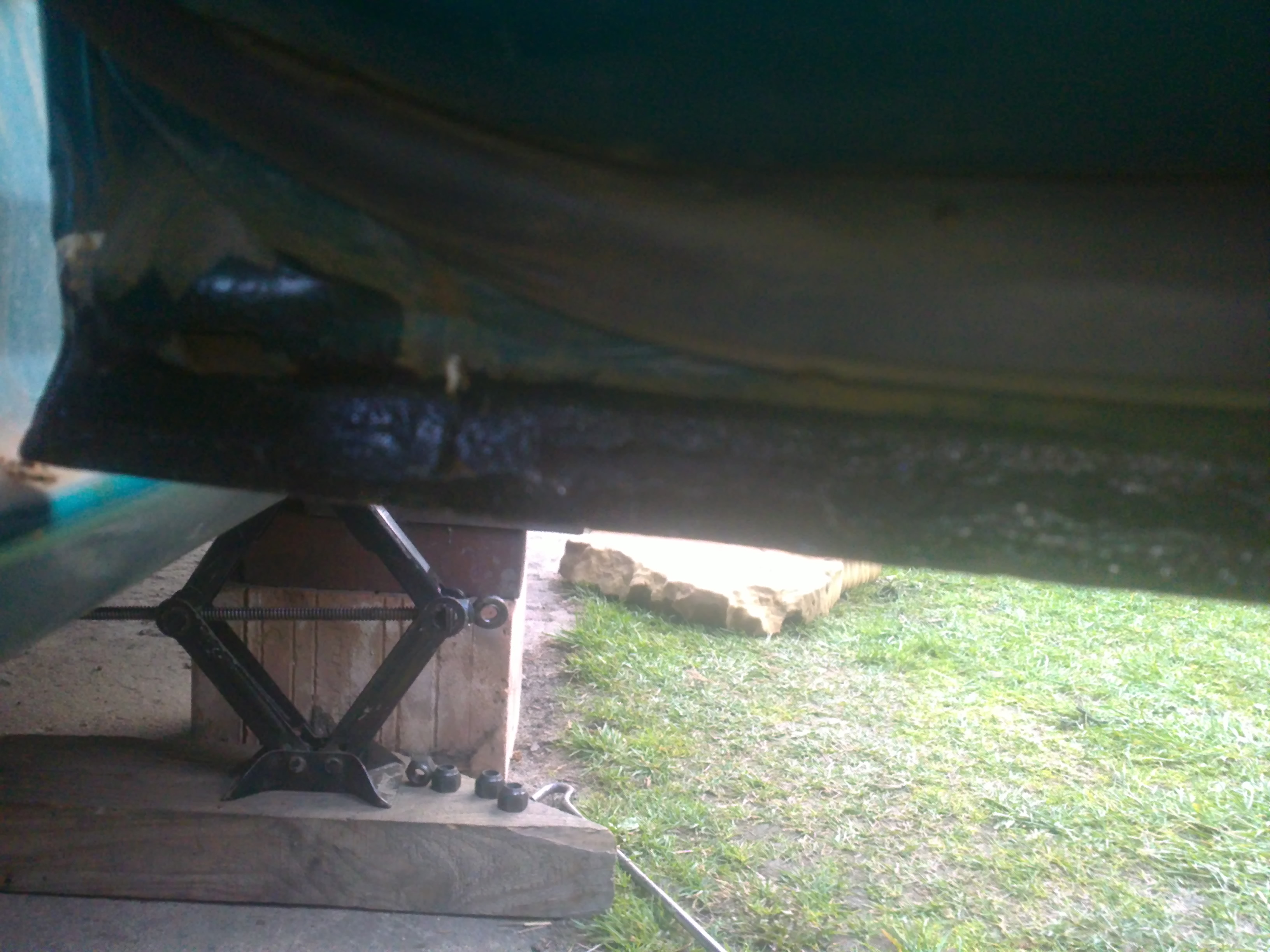

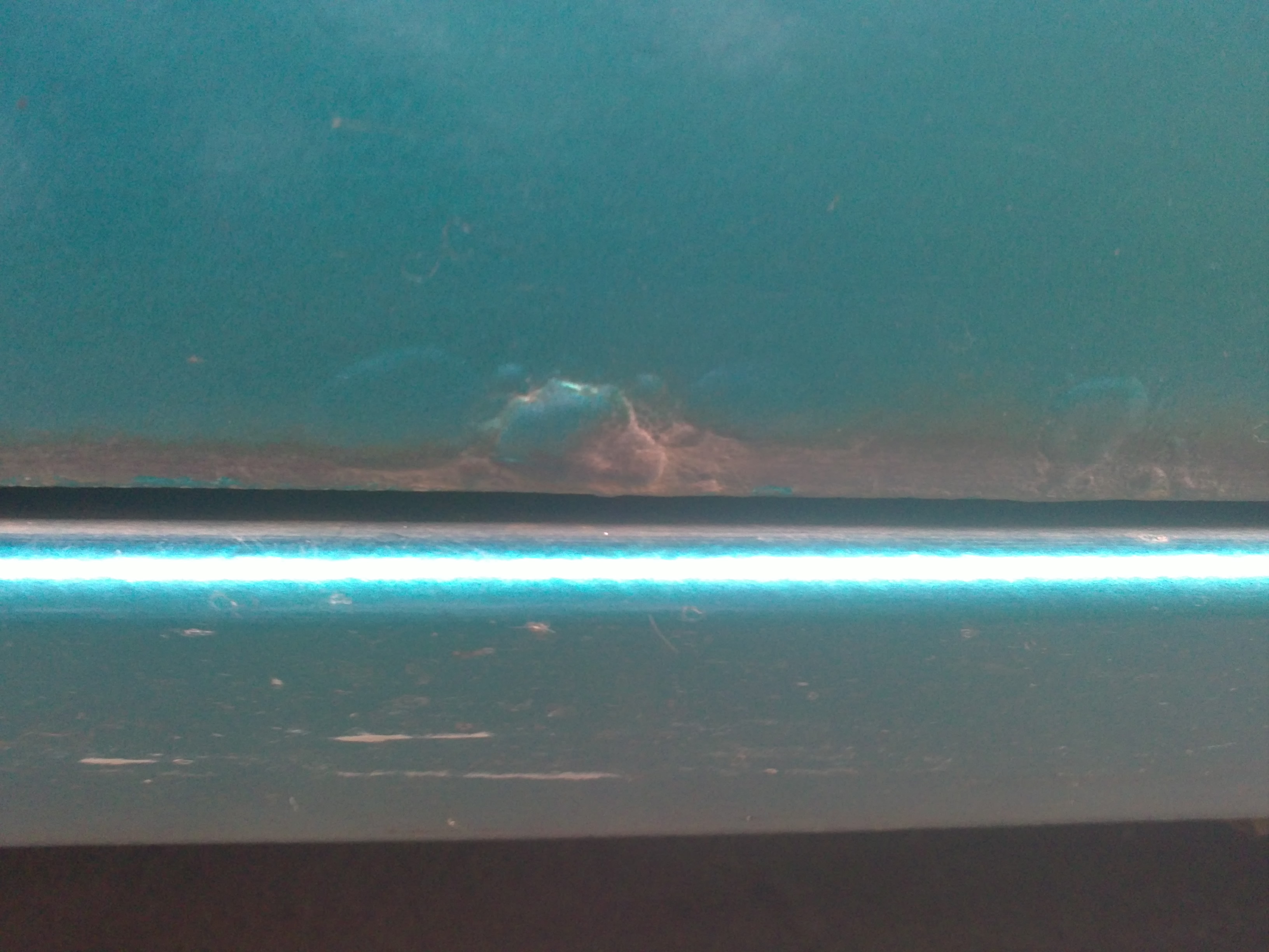

Co rok konserwowałem te progi bitgumem. I tak... Sól to ma siłę. Bitgumu tam nie bo rozpuściło. Rant niestety częściowo zgnity.

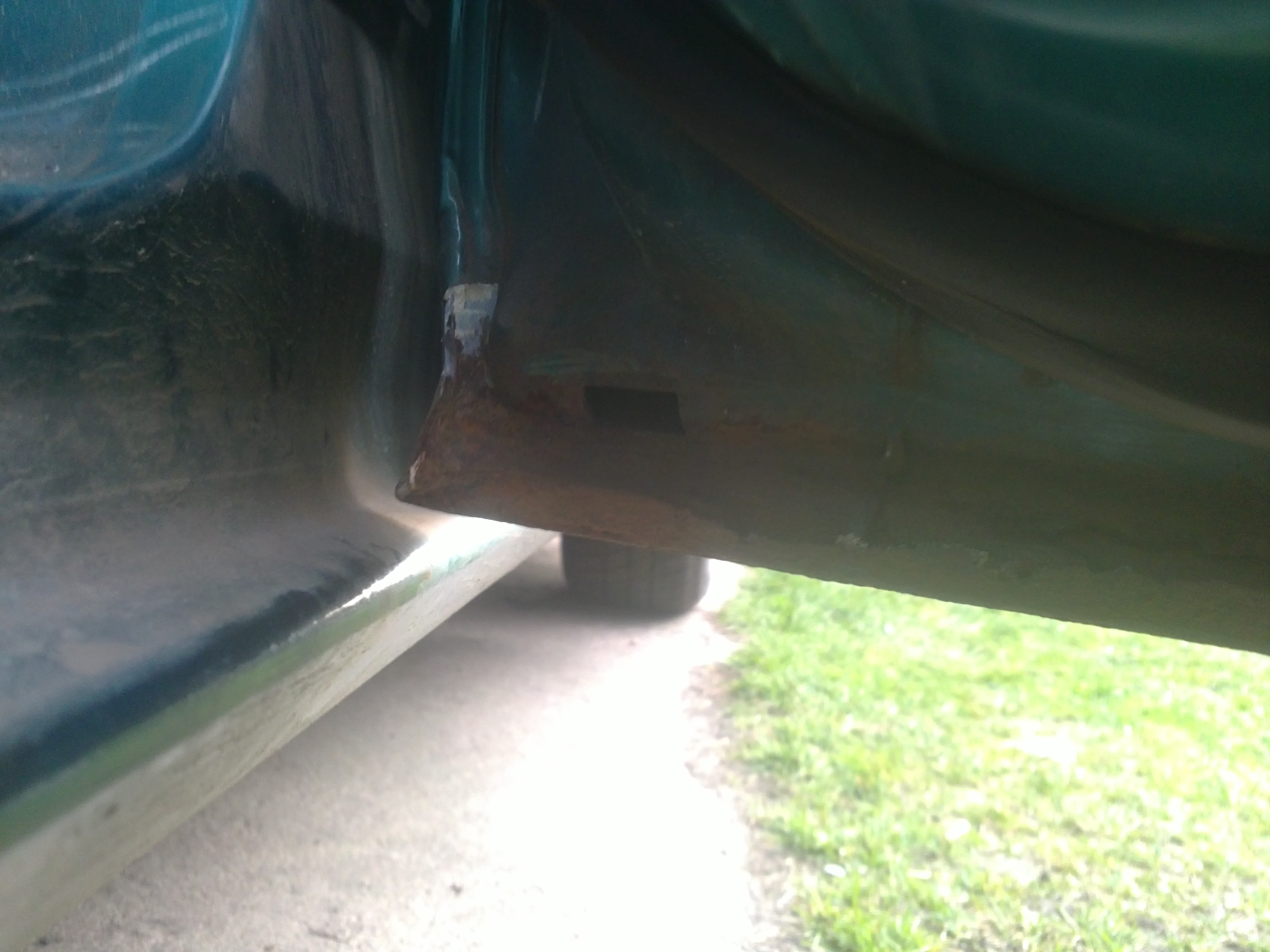

Słupek kierowcy.

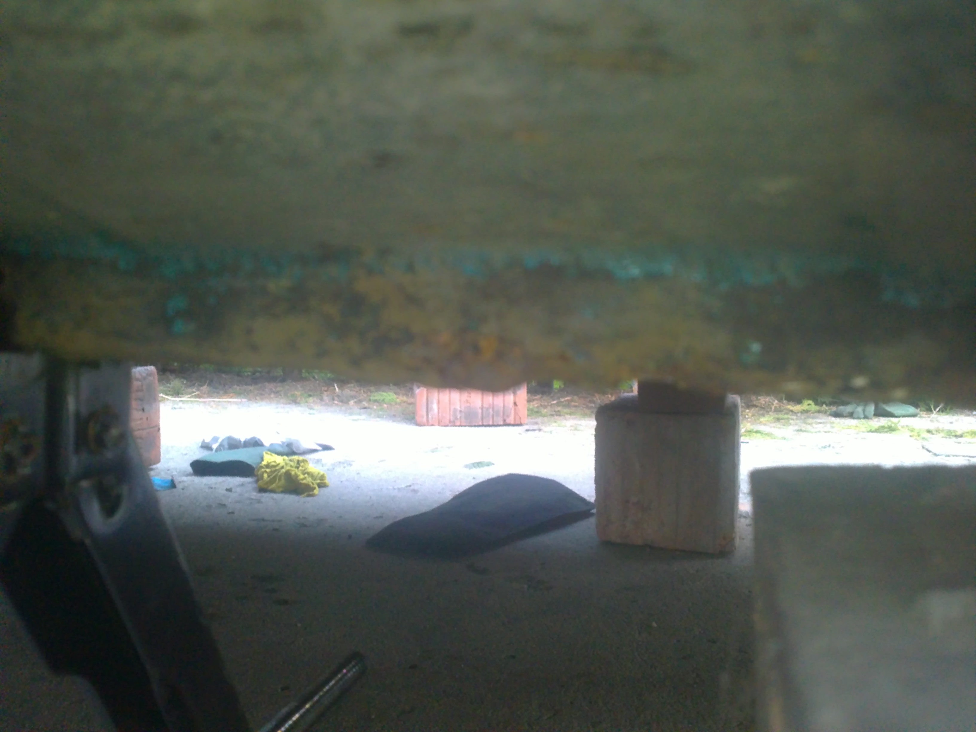

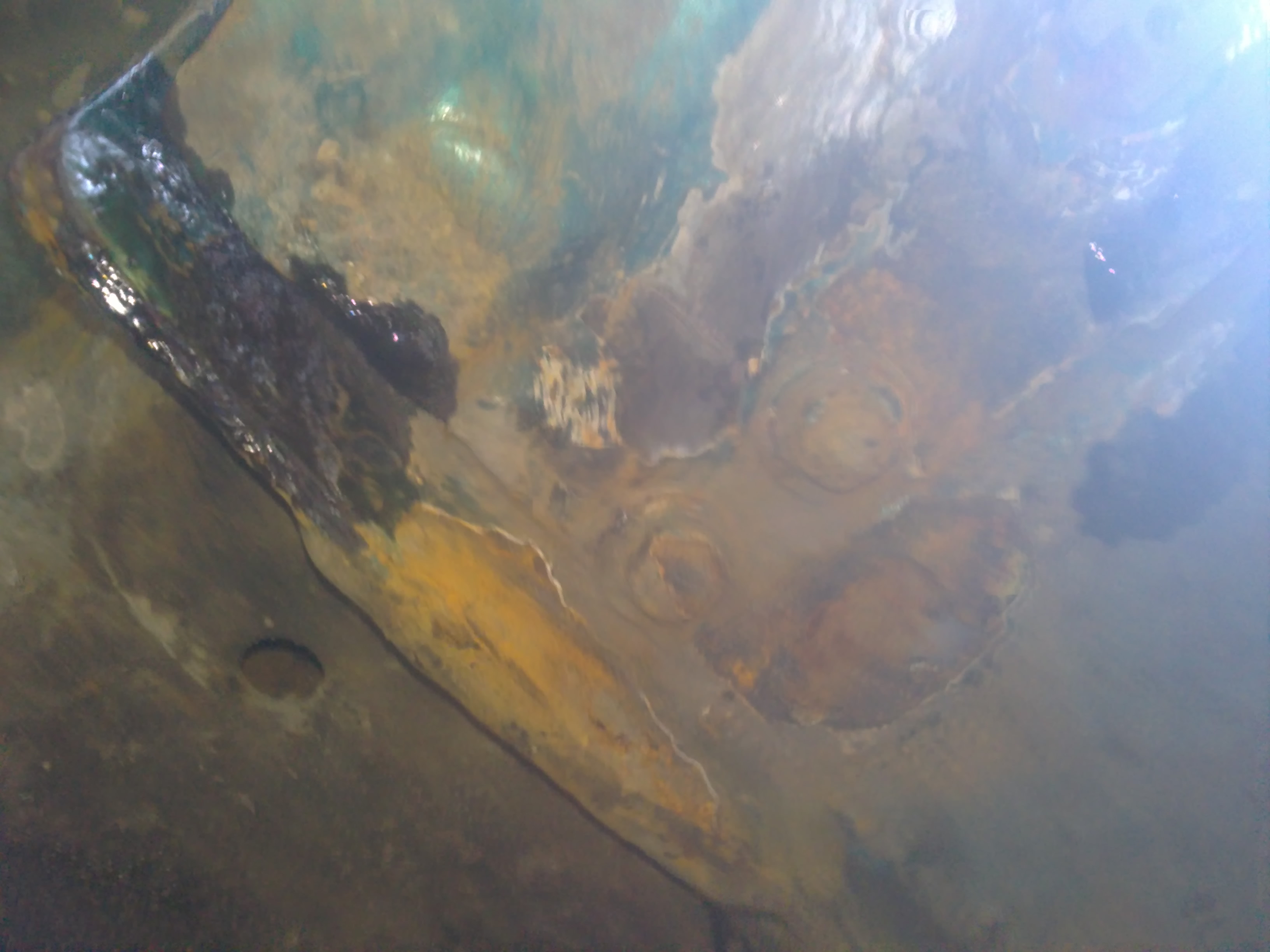

Dzisiaj dalej się bawiłem. Odkręciłem chlapacze na przodzie (przednie słupki). Tam oczywiście rdza. I oczywiście ziemia po 1,5 szklanki. Całość czyszczenie i później naniosłem Cortanin F. Jutro na to Brunox, tylko to zmatowieje papierem. Progi są trochę zgnite. Dzisiaj zauważyłem to przez przypadek przy podnoszeniu. Z zewnątrz tego nie było widać. Musiały rdzewieć od wewnątrz.:D Lekkie wgniecenie podczas podnoszenia.
Nieoczekiwanie, doszedłem do wniosku, że zakres robót trzeba rozszerzyć o porządne zakonserwowanie profili zamkniętych.
Ostateczne założenie mam następujące:
1. To co robie ma wytrzymać max. 2 lata, jeśli autko będzie się dobrze sprawować mechanicznie silnik itp. to dostanie nowe progi, nadkola, i co tam jeszcze trzeba będzie zrobić.
2. Póki co, to wszystko co robie to taki poligon doświadczalny. W te progi to chyba zaleje bitgumem + olej, tylko go muszę rozgrzać opalarką, jak się da i wymieszać i jakoś wtłoczyć :D
Po tym Brunoxie, tak sobie myśle, że te podkłady epoksydowe w sprayu pewnie są mało skuteczne. Dlatego muszę załatwić coś takiego co dawają na konstrukcje stalowe np. suwnice. I zobaczymy co z tego wyjdzie. Pomaluje tym nadkola od wewnątrz. :D A te farby śmierdzą. Im bardziej śmierdzi tym lepsza :D

Pod przednim słupkiem, Kierowcy.

Postprzez JapanBA » 3 kwi 2014, 21:14
Bez obrazy ale robisz syzyfową pracę :)
Tam jest potrzebny blacharz a nie jakieś chemiczne wynalazki nadające sie tak naprawdę do niczego...

Postprzez Marek 161BD081 » 4 kwi 2014, 05:50
To co chcesz zrobić chemią to jest takie "leczenie syfa za pomocą pudru".
Moim zdaniem bez spawania się nie obędzie aby to miało ręce i nogi.
Na szybko to co najwyżej matę szklaną możesz przykleić ale wiesz chyba że to na krótką metę będzie.
