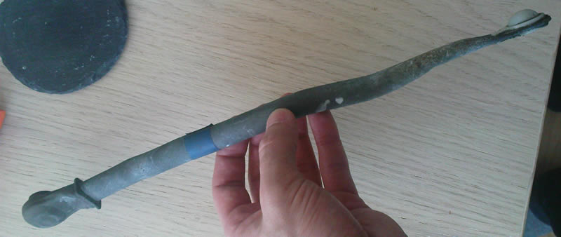

Ostatnio pojawił się problem, już sporo czasu jeżdżę bez wycieraczek i staje się to irytujące.
Wyrobiło się gniazdo przegubiku i ramie poruszające całym mechanizmem wyskakuje z silniczka.
W ASO koszt części podali mi 180zł, złomowce chcą sprzedawać cały mechanizm też koło 100zł.
Macie jakiś sposób / patent? A może komuś zalega coś takiego w garażu? Chodzi o element poniżej, wyrobione jest to gniazdo z prawej strony

Postprzez Paweł » 6 lut 2014, 11:19
Problem stary jak japońskie samochody. Osobiście bym wykosztował się na nową część. Używana będzie w identycznym stanie, a jedyny domowy sposób naprawienia tego, to zastosowanie łożysk wahadłowych – licząc czas i ryzyko niepowodzenia, koszt nie wyjdzie mniejszy.

Postprzez asterf » 6 lut 2014, 11:55
no 18 latkowi wybaczam taki problem hehe. szkoda tylko że w oplach i innych autach jest to tak poukładane, że wystarczy trytytka :D U nas raczej nie ma opcji na żaden "drut", ale jak coś wymyślę sensownego to się podzielę
