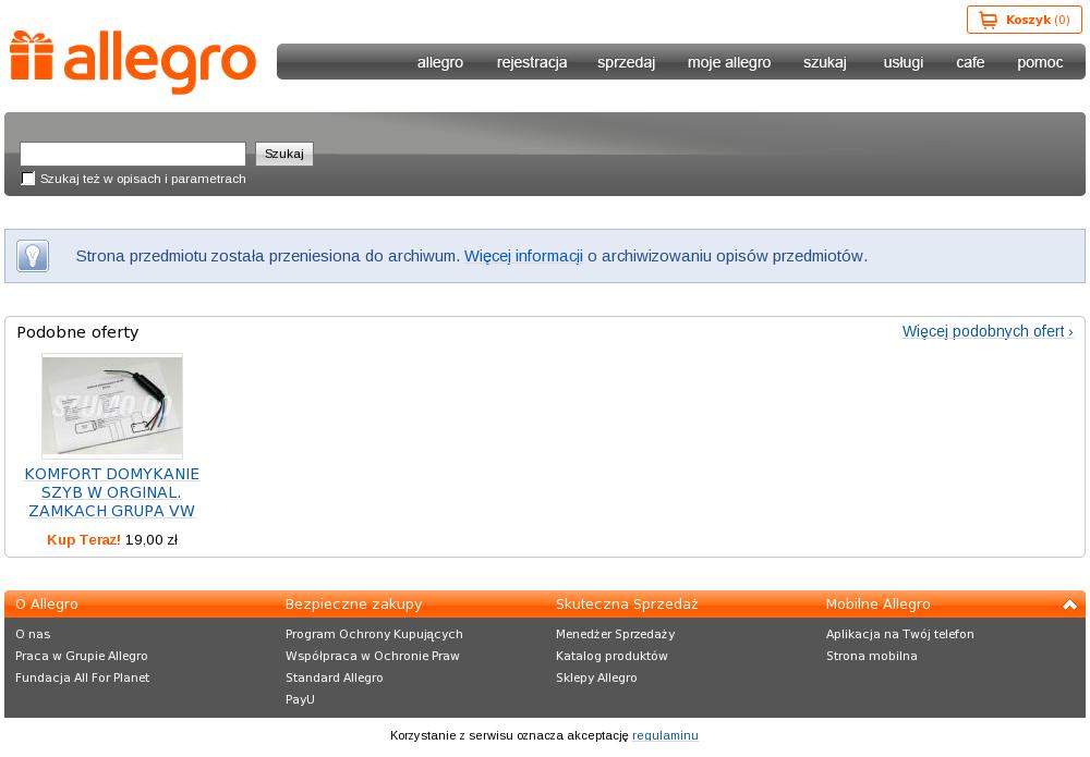

Postprzez lukasssss1 » 13 maja 2012, 09:29
Też tak sprawdziłem i także czegoś takiego nie mam :( w sumie nawet o tym nie słyszałem że 323 miało taką opcje, może SE no nie wiem <nauka>
Opcja zawsze jest, jak ktoś robił centralkę zamykania na pilot np. z allegro to przeważnie każda ma funkcję komfort (trzeba sprawdzić) czyli ma wyjście na drugi sterownik też się dokupuje i podpina i przy zamykaniu zamyka również okna ;) np.
Ciekawi mnie czy zastosowanie czegoś takiego u nas w Mazdzie coś by dało :
http://allegro.pl/komfort-domykanie-szy ... 98166.html

Postprzez kropekm » 15 maja 2012, 17:46
lukasssss1 napisał(a):Też tak sprawdziłem i także czegoś takiego nie mam :( w sumie nawet o tym nie słyszałem że 323 miało taką opcje, może SE no nie wiem <nauka>
to w Maździe nie sprawdzi się,
"Moduł DO-01 świetnie sprawdza się w samochodach w których dosuwanie szyb realizowane jest poprzez przekręcenie oraz przytrzymanie kluczyka w drzwiach w pozycji zamkniętej."
W naszych mazdach nie ma takiej opcji, poza tym jest napisane w opisie "KOMFORT DOMYKANIE SZYB W ORGINAL. ZAMKACH GRUPA VW"
Zostaje kupić uniwersalny moduł domykania szyb, chyba że kolega Alio93 podzieli się jakimś schematem i opisem
