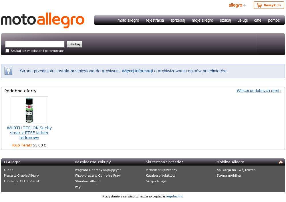

Kubeu napisał(a):A jak się konserwuje taką uszczelkę, czymś się ją smaruje co nie brudzi szyby czy jak:)?
Teflon-jest bardzo dobry po wyschnięciu,nie klei sie i nie przyciąga kurzy.
Jest jeszcze suchy smar ale nie próbowałem go jeszcze.
http://moto.allegro.pl/wurth-teflon-suc ... 98118.html

nie wiem czy taki dobry będzie lakier tam na tej uszczelce od strony szyby jest nakładany flock taki meszek materiałowy, w niektórych miejscach już pewnie się wytarł tak jak to u mnie było
