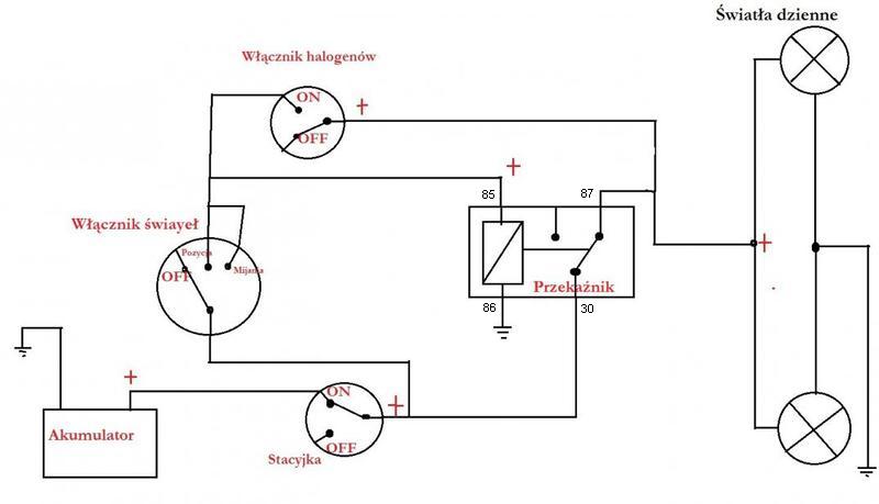

Witam, drążenie tematu cd..
Chcę wykonać połączenie wg schematu tak, aby po zapaleniu się dziennych paliła się kontrolka od halogenów oraz gasiła się w momencie zapalenia postojowych czy mijania. Przekaźnik planuję podłączyć za pomocą szybkozłączek następująco. Kable, 30 (plus po stacyjce), drugi 87 (zasilanie halogenów), 86 do masy i 85 z przekaźnika do plus po postojowych.
Zaletą takiego podłączenia jest wyłączanie się dziennych po włączeniu jakichkolwiek świateł, działa kontrolka od halogenów kiedy palą się przeciwmgielne oraz możemy dołączyć ręcznie dzienne na postojowych.
Mam problem z identyfikacją przewodów (kolory) pod które się wpiąć do instalacji? Może ktoś z Was ma schemat instalacji elektrycznej z oznaczeniem kolorów przewodów mazdy po lifcie ?

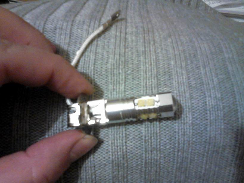

Małe upgrade:
Bawiłem się ostatnio lampami przeciwmgielnymi przednimi tak jak wczesniej pisałem w celu adaptacji ich jako do świateł przeciwmgielnych.

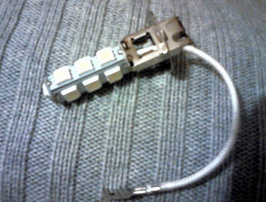

Dokonałem testowego zakupu lampek LED jak poniżej:
Jest to zamiennik H3 składający się z 13 diod LED
No cóż – reflektor jakoś świecił ale moim zdaniem daaaaleko mu było do tego co chciałbym osiągnąć.
Z pomiarów wychodziło mi, że całość pobierała tylko ok 1.3W

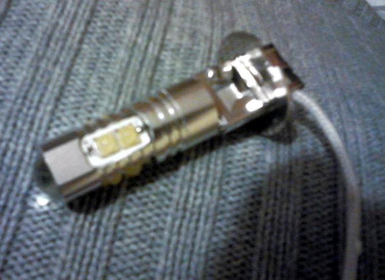

W końcu zdecydowałem się na zakup lepszych żarówek z diodami firmy CREE:
http://allegro.pl/zarowka-led-h3-50-wat ... 66282.html
Te mimo, że są sporo droższe to jednak faktycznie świecą całkiem dobrze!
Nie mierzyłem jeszcze ile to pobiera mocy ale sądzę, że i tak niewiele.
Ale aby nie było aż tak "różowo" to .... niestety trzeba rozklejać reflektory
Wewnątrz jest przykręcona jakaś blaszka, która przysłania część strumienia światła. Niestety ale jest konieczność jej usunięcia bo nie da się włożyć dłuższej żarówki.
P.S. Przepraszam za jakoś fotek ale słaby mam aparat w "kalkulatorze"
EDIT: Ta nowa "żaróweczka" pobiera ok 4W przy standardowym zasilaniu z 12V

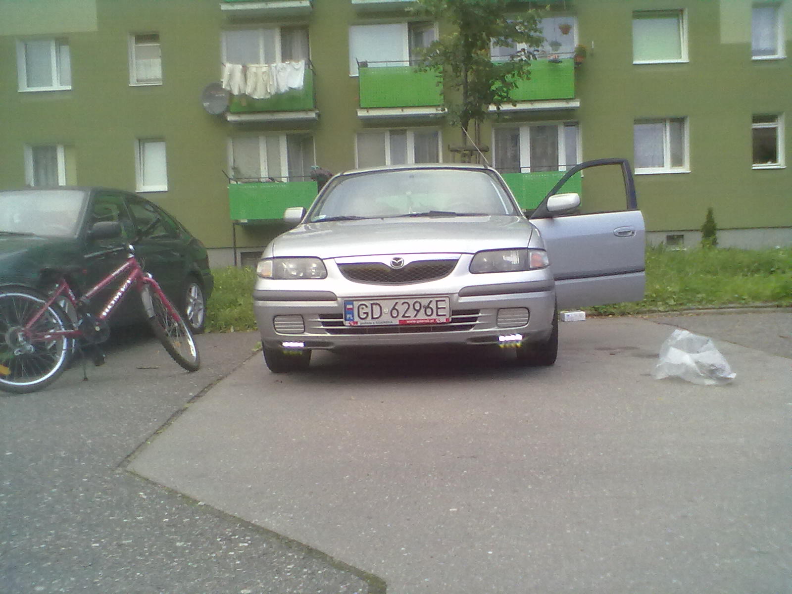

Witam, postanowiłem zamontować w zintegrowane przednie kierunki z postojówkami światła do jazdy dziennej LED, po jednym pasku COB led 9W (12V).
"Operacja" polegała na rozgrzaniu lamp w gorącej wodzie, wykręcenia pomarańczowego plastiku (białe żarówki kierunkowskazów zastąpiono pomarańczowymi), montażu listw LED, podłączeniu kabli pod odpowiednie styki przekaźnika samochodowego.
LED-y świecą mocno, nikt nie mruga z naprzeciwka sygnalizując brak świateł.
Auto bez problemu przeszło badania techniczne, sam diagnosta sprawdzał wszystkie światła.
