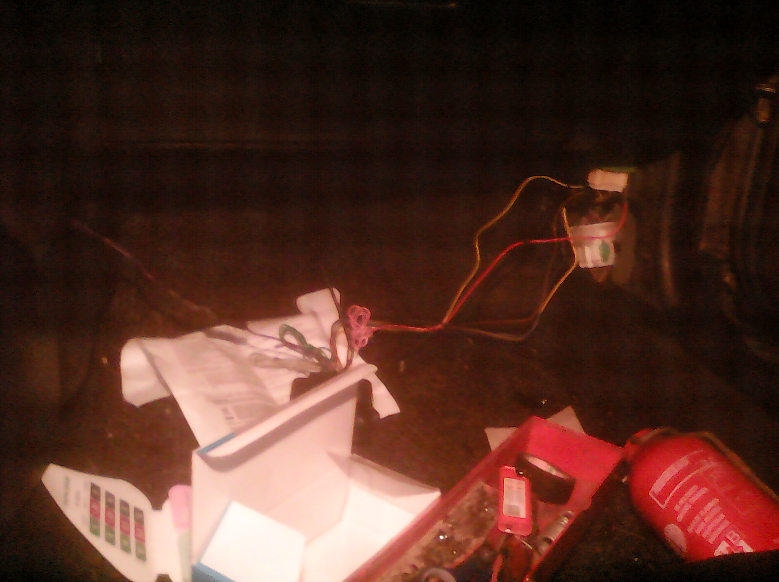

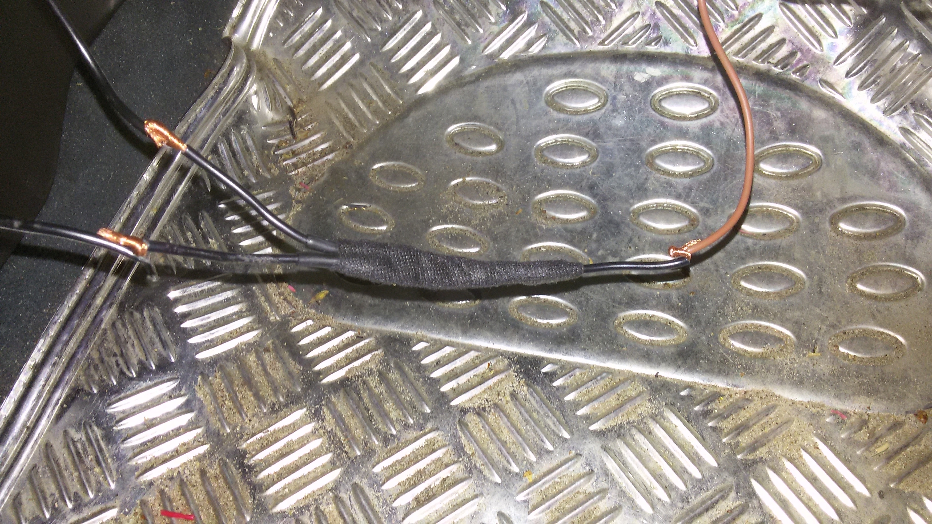

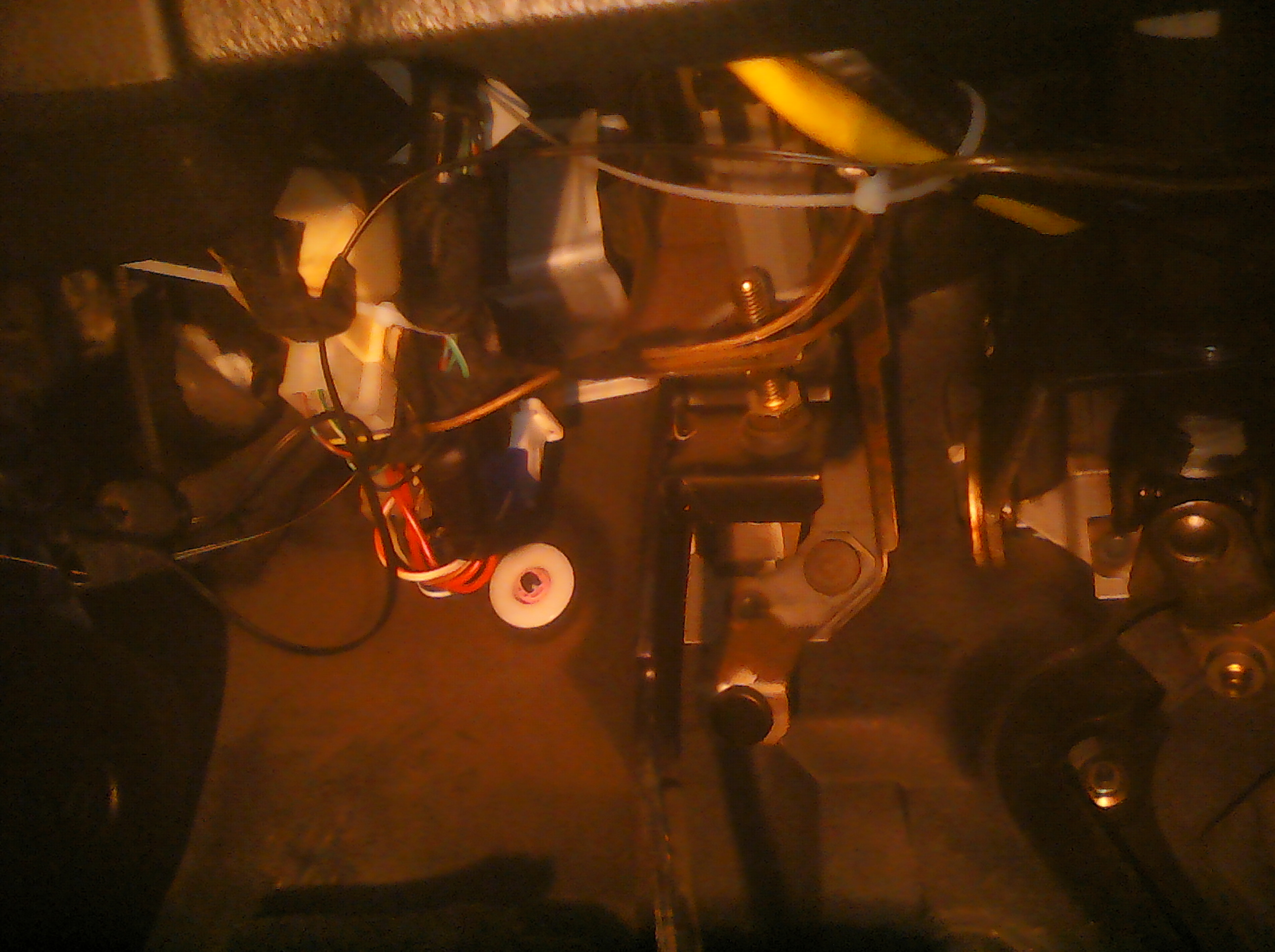

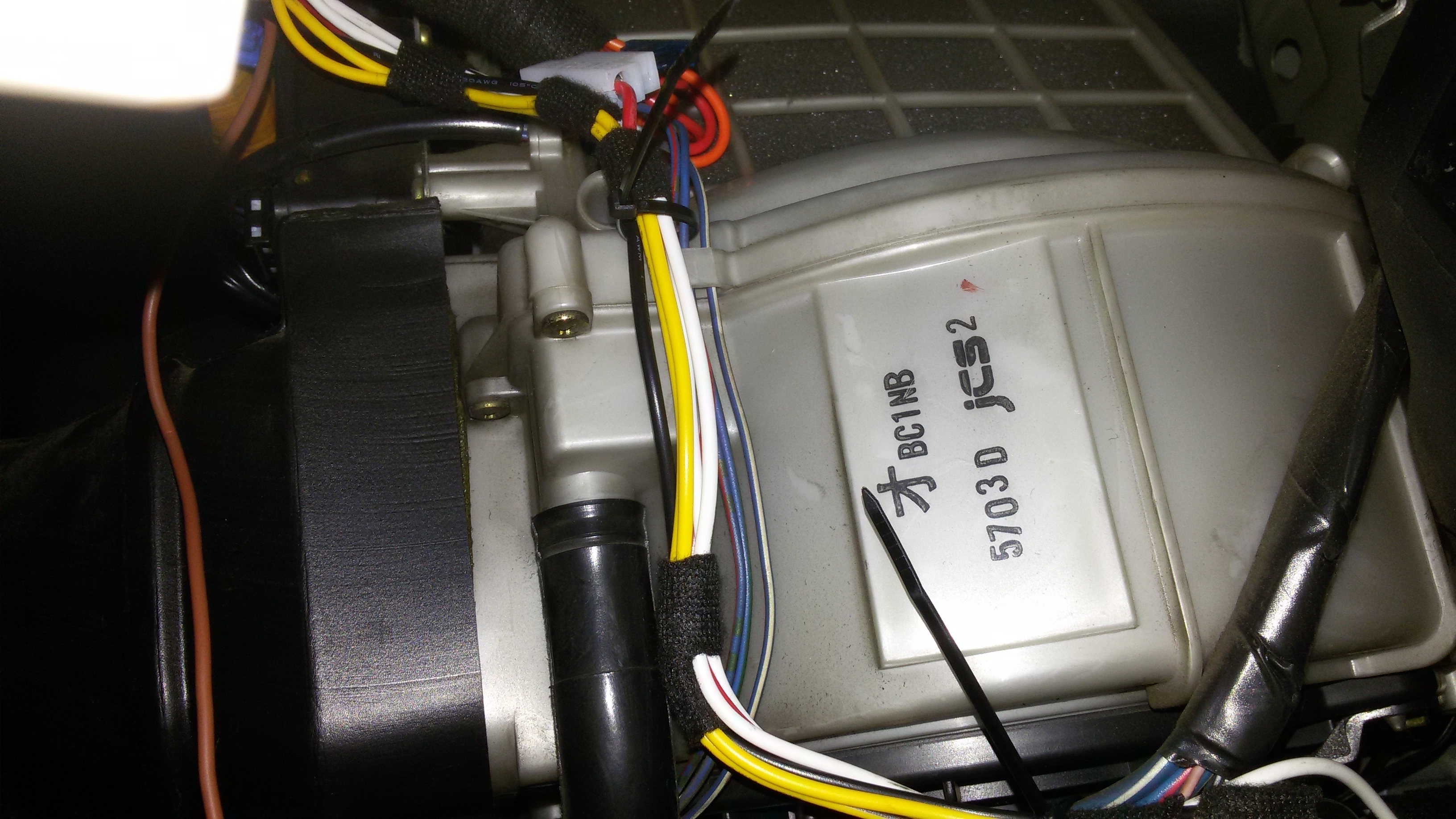

Ogarnąłem dzisiaj centralny zamek z pilota, roboty nie tak dużo, więcej kombinowania którędy kabel puścić, skąd wziąć plus, skąd masę, i takie tam :) No i sporo niewygodnych pozycji przy lutowaniu itd :D
Centralny zamek z pilota podłączyłem pod oryginalną kostkę od centarala,
kierunkowskazy pod przekaźnik kierunkowskazów.
Centralka z pilota: plus pod kostkę ori zamka centralnego, masę pod śrubką uchwytu trzymającą jakąś kostkę obok kostki ori centralnego :)
Przy okazji odmrożenia stóp podłączyłem sobie termometr wewnętrzny i zewnętrzny z zegarkiem + dioda doświetlająca. Wyszło spoko, wszystko działa, jakby ktoś potrzebował pomocy, to ja chętnie pomogę (Fka BA z '98roku). <serduszka>

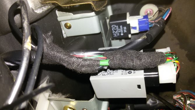

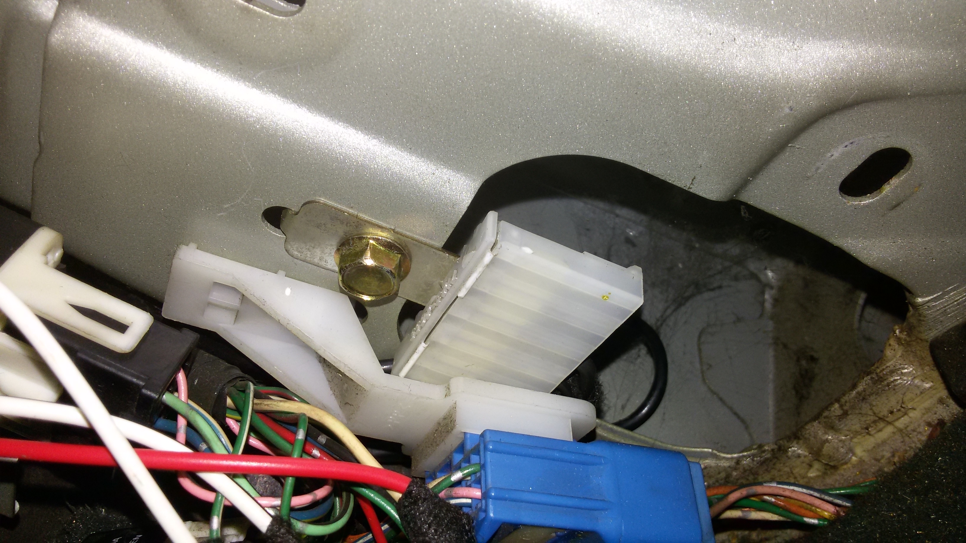

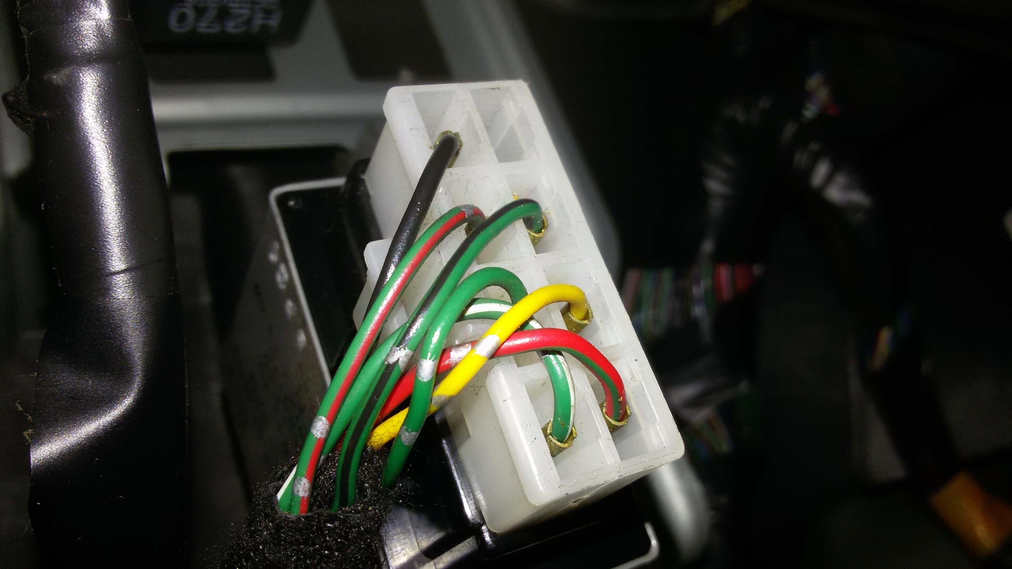

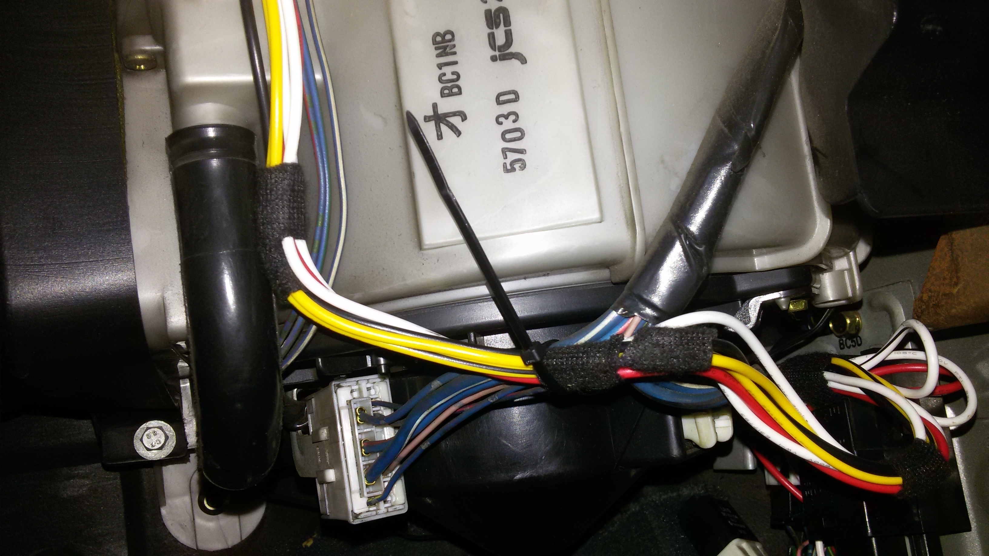

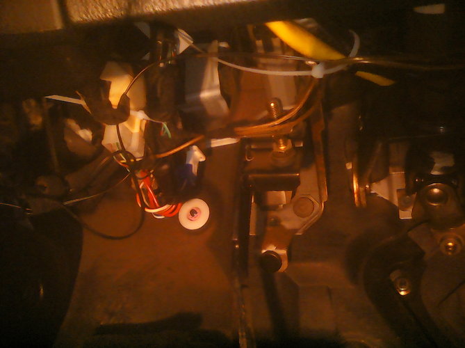

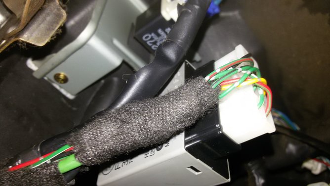

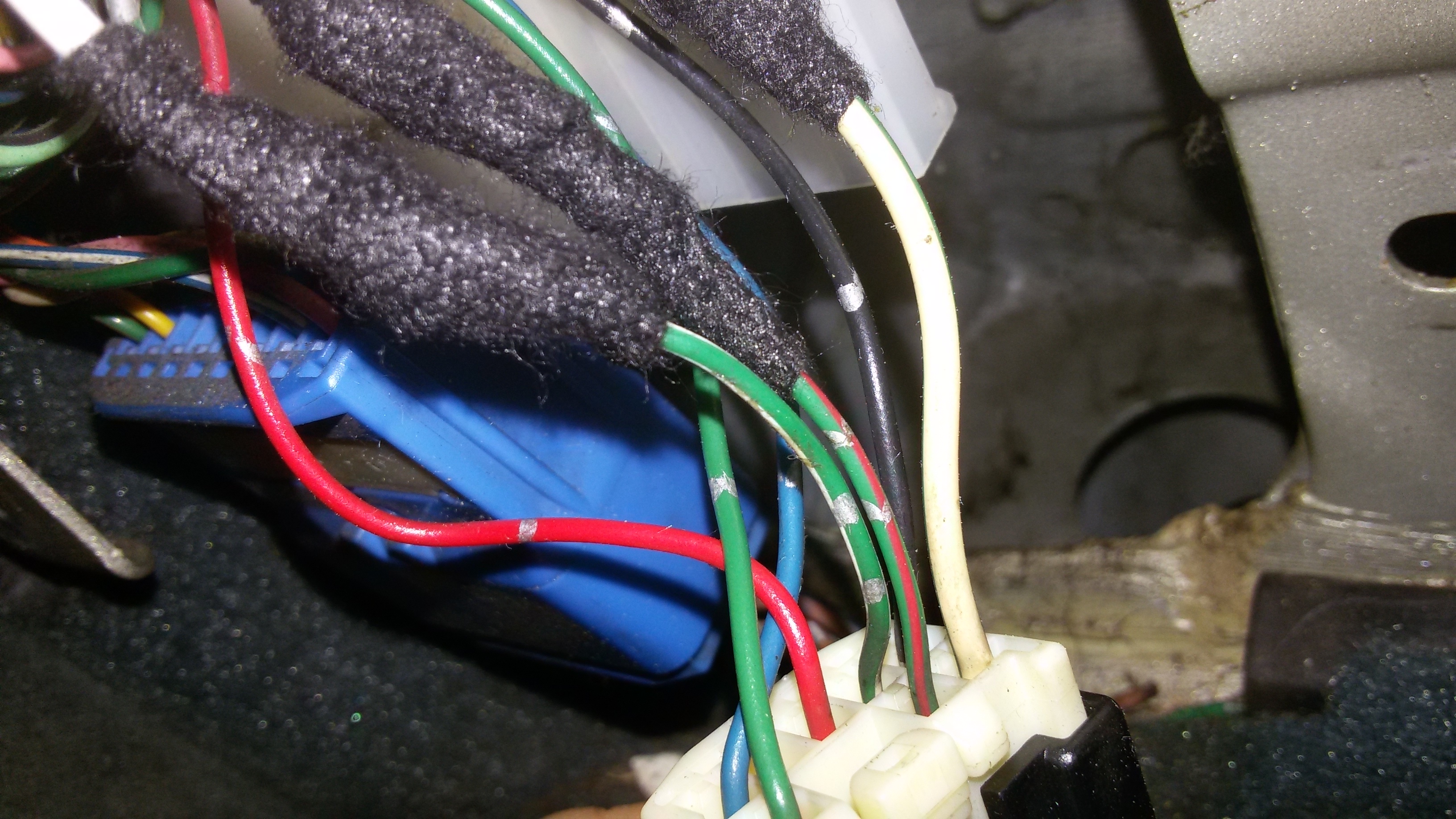

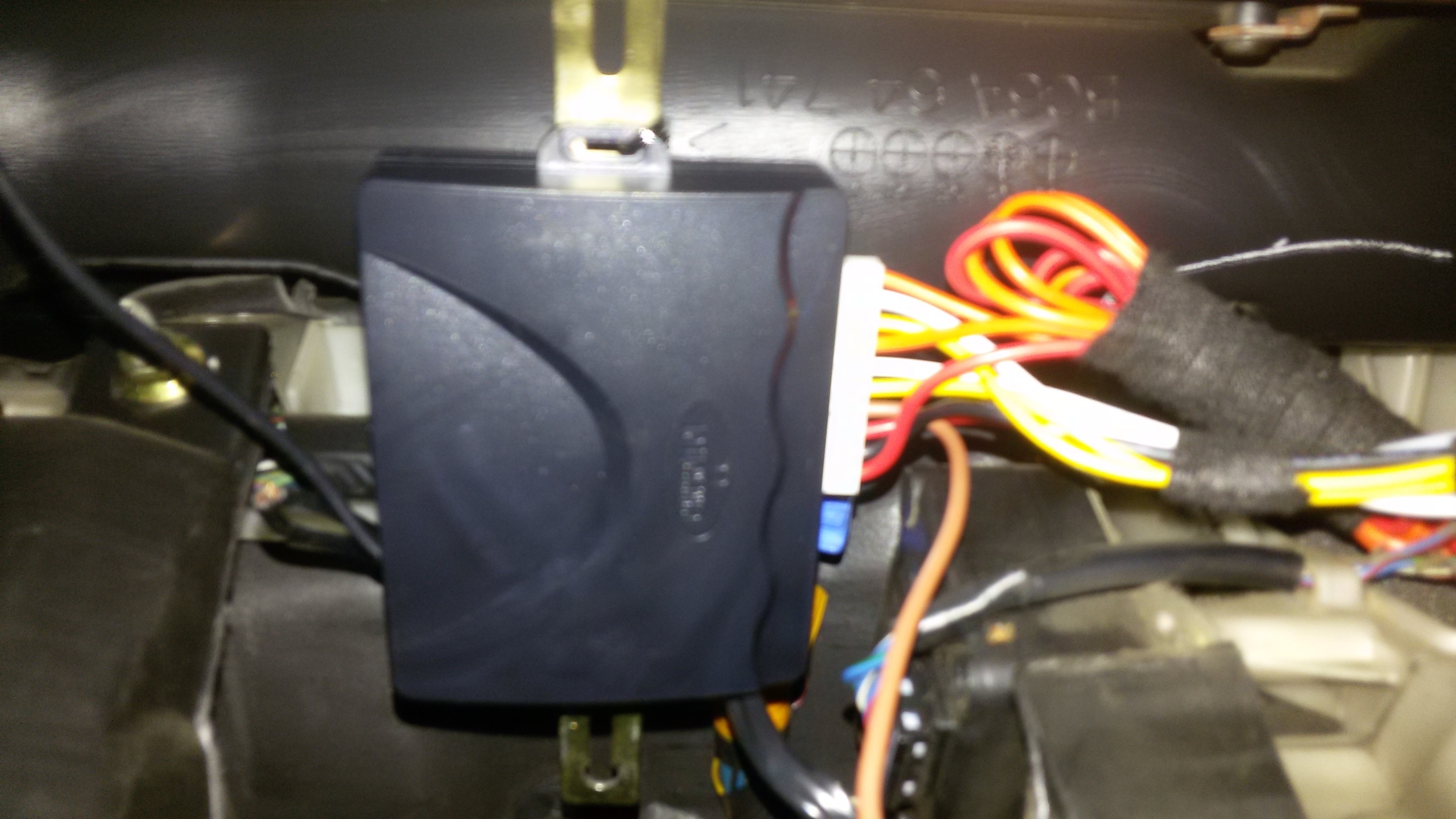

Postprzez MaDin » 22 cze 2017, 15:21
Witam. Założyłem u siebie uniwersalny centralny zamek carprotect bx 10. Wszystko działało oki tz. zamykał i otwierał centralny bez problemu i oczywiście plus kierunki przy otwieraniu i zamykaniu. Ale po pewnym czasie centralny sam zaczął zamykać i otwierać aż w końcu dziś w ogóle nie zaskoczył i musiałem otwierać rano manualnie kluczykiem. Otwieranie kluczykiem od strony kierowcy i pasażera bez problemu. Pozwoliłem sobie zrobić parę fotek i jeśli ktoś może zerknąć czy nie popełniłem jakiegoś błędu i mi go wskazać będę wdzięczny. Myślę, że powinienem dać diody minimum 5A (chociaż na tych 1A kierunki działały podczas otwierania i zamykania) i druga rzecz chyba powinienem pociągnąć zasilanie bezpośrednio z akumulatora a nie z centralki no i chyba masę również z akumulatora. Proszę o podpowiedź co zrobiłem nie tak. PS. kolega Marek doradził 5A i to moje przeoczenie te diody 1A.
Dopisano 22 cze 2017, 21:14:
Dziś sprawdziłem tą centralkę door – look imasen w madzi. Miernik pokazał że na zasilaniu (kabel czerwony od sterownika) jest cały czas napięcie +12V i na kabelkach białym i biało-czarnym od zamknij-otwórz również jest +12V.(nie wiem czy tak powinno być :( ) Panowie czy ta centralka się spaliła i muszę kupić nową czy też sterownik bx 10 spaliłem. Dodam jeszcze że dziś sterownik sam załączał mi mrygać awaryjnymi jak otworzyłem madzie z kluczyka. Przestało gdy przekręciłem kluczyk w stacyjce. Nic też nie dało odpięcie zasilania (myślałem że w ten sposób zresetuję sterownik i zakoduję od nowa piloty) ale dalej piloty nie reagują na sterownik. Kupiłem dziś diody 6A i mam pytanie czy jak podepnę tak samo sterownik ale z diodami 6A wszystko zacznie działać jak na początku. :( Pomóżcie.

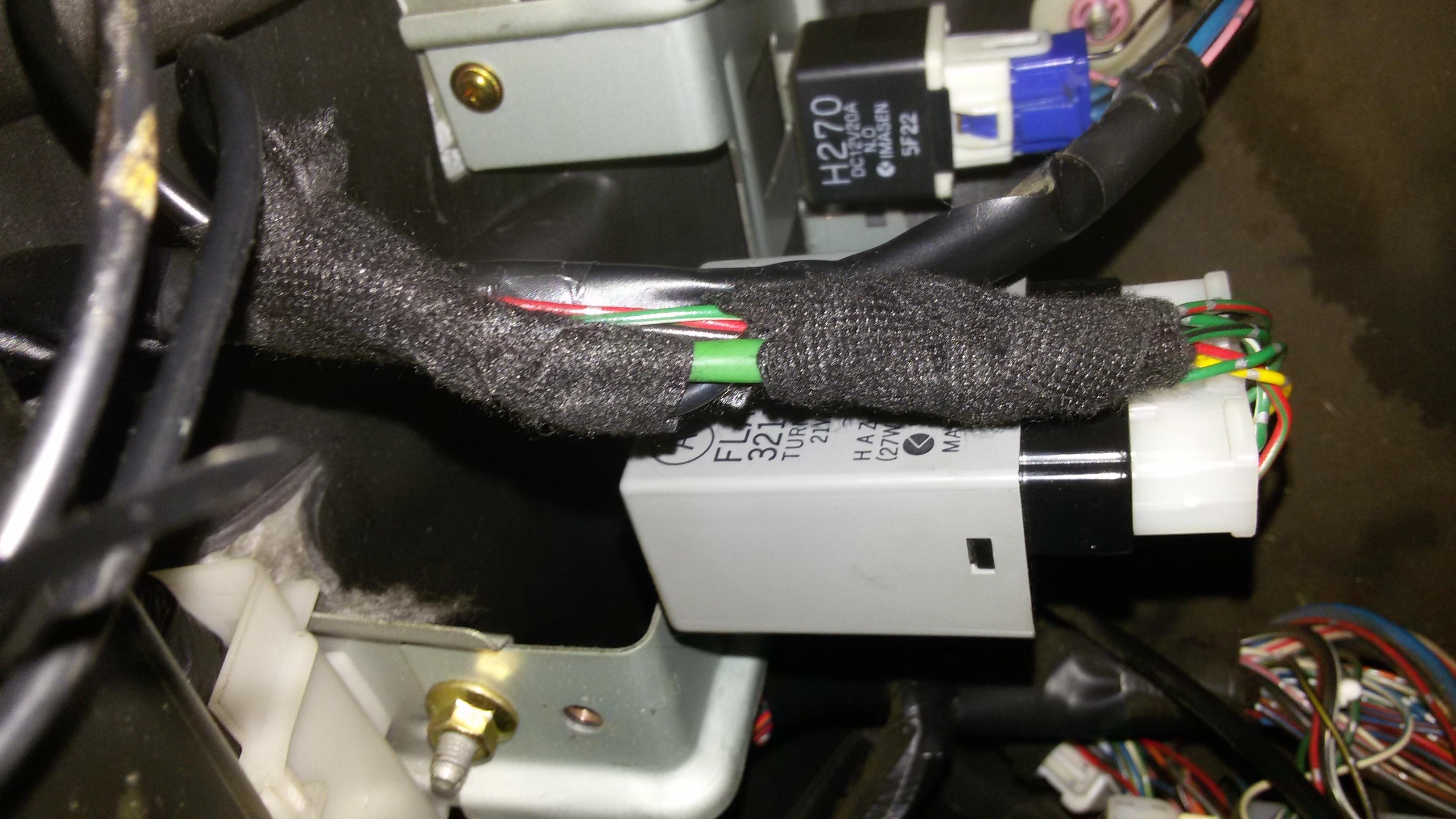

Mój sterownik centralnego bx 10. Za schowkiem od strony pasażera.
Tak położyłem przewody od sterownika bx.

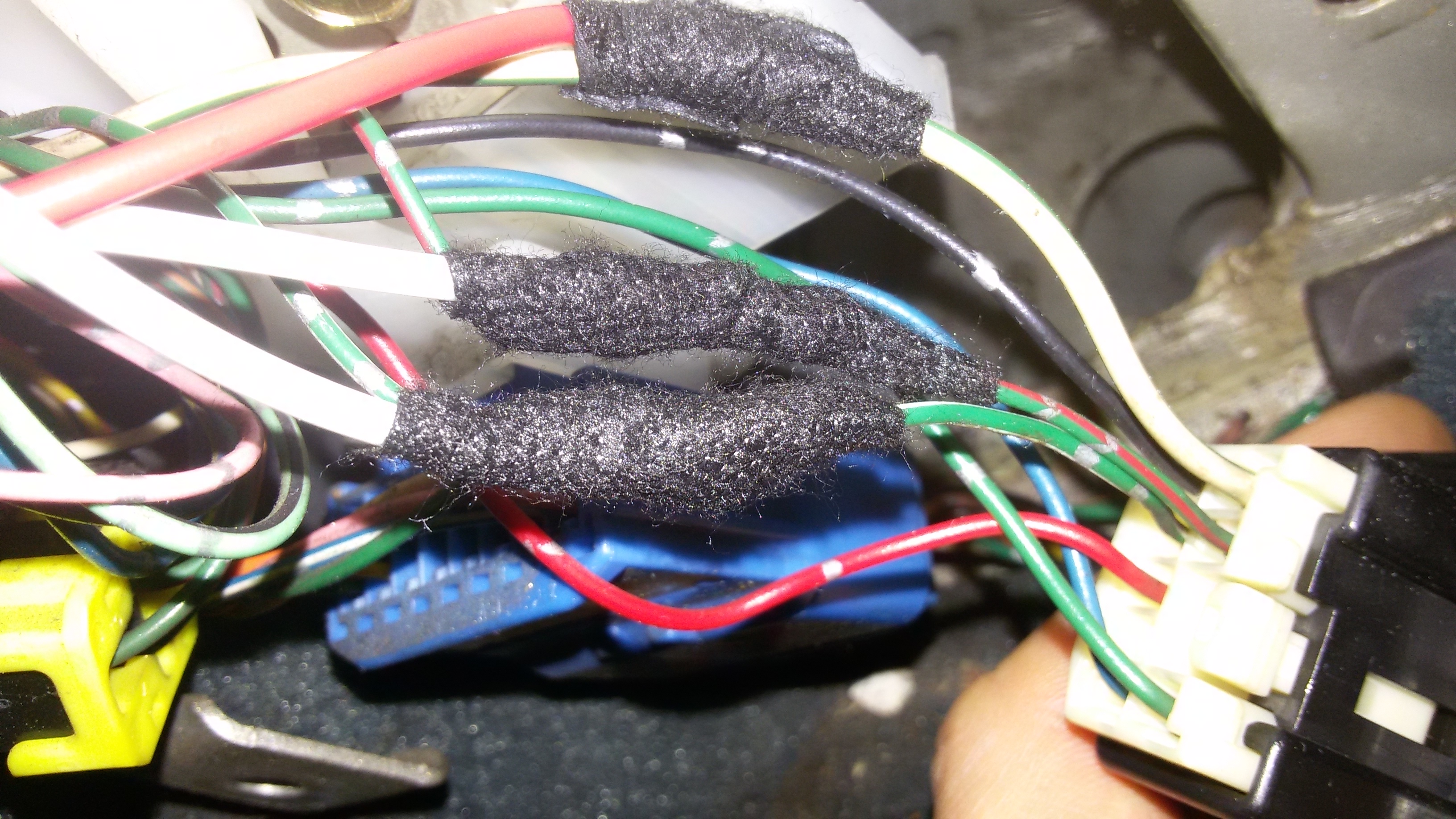

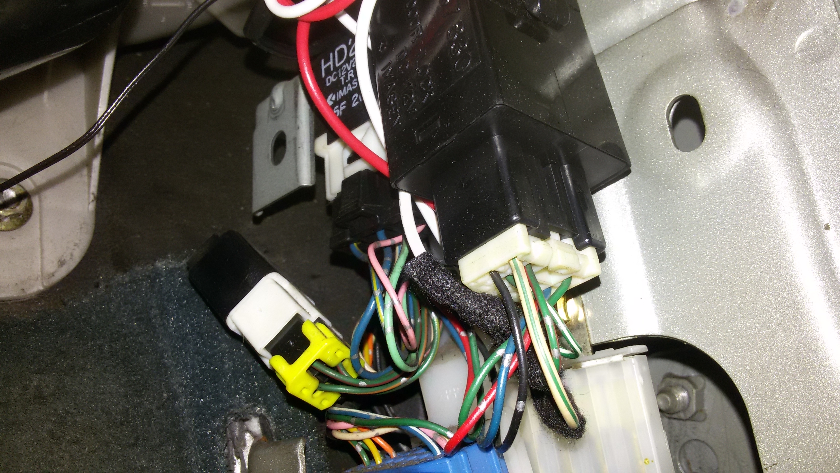

Tu się wpiąłem. Centralka ori od strony pasażera u dołu prawa strona. Czarny kolor – jest to chyba ori centralka zamków.
Tu się wpiąłem. Czarny kolor – jest to chyba ori centralka zamków.
Tu się wpiąłem. Czarny kolor – jest to chyba ori centralka zamków. Biało-czarny ze sterownika do zielono-czerwonego w centralce, biały ze sterownika do zielono-białego w centralce (jest to otwieranie i zamykanie – sygnał), czerwony zasilanie ze sterownika wpiąłem do biało-zielonego w centralce +12V (i tego właśnie nie jestem pewien).

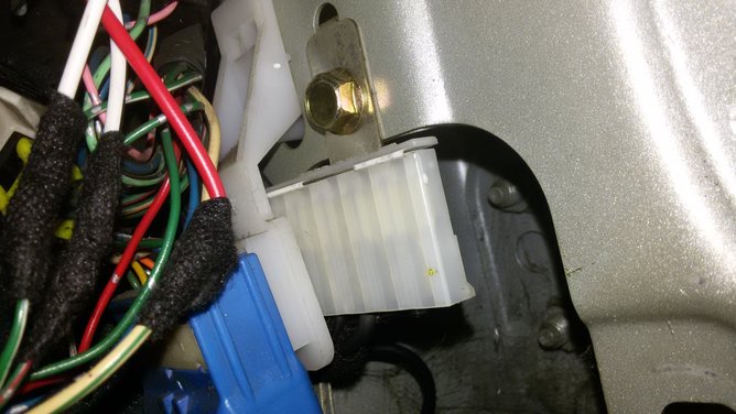

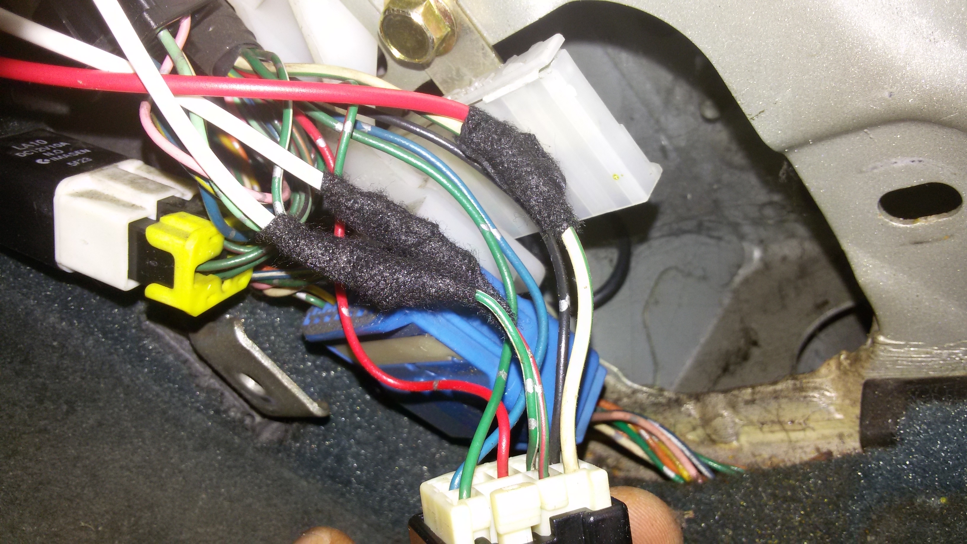

Tu w to ori złącze masy się podpiąłem.
Tu wpiąłem masę. Czarny i żółte obydwa przewody od sterownika.
W brązowy ze sterownika podłączyłem dwie diody złączone anodami a katody odpowiednio rozgałęziłem na lewy i prawy obwód kierunków. Dałem diody 1A ale chyba powinienem dać min. 5A
Tu podłączyłem dwa obwody kierunków (do zielono-białego i zielono-czarnego) Jest to chyba przekaźnik awaryjnych (u dołu na lewo pod kierownicą)

Postprzez MaDin » 23 cze 2017, 17:59
Witam. A więc nic z tego <płacze> ; podłączyłem jeszcze raz sterownik ale tym razem z diodami 6A. Nadal piloty nie działają. Sterownik cyka gdy chce kodować pilota ale mimo to pilot potem nie reaguje. Może ktoś mi pomóc? Podpowiedzieć czy gdzieś jest problem w aucie czy muszę kupić drugi sterownik carprotect bx 10. Jeszcze raz napiszę, że gdy mierze miernikiem na kostce od centralki na biało-zielonym mam +12V na zielono-czerwonym i zielono-białym (te od sygnału otwórz/zamknij) też jest +12V. No i jeszcze gdy sprawdzam kontrolką z lampką podłączoną do masy to sygnał idzie i autko wtedy zamyka i otwiera w zależności czy kontrolką dotykam zielono-czerwonego czy zielono-białego. Kluczykiem od kierowcy i od pasażera mogę otwierać i zamykać bez problemu. Tylko bagażnika kluczykiem nie mogę ale chyba to wina zamka bo kluczyk nie wchodzi do końca a boję się go złamać. Z tego co czytałem wcześniejsze posty tego wątku to podłączyłem identycznie jak adik3101 z tym że jeszcze dodałem kierunki z diodami (na początku 1A potem zamieniłem na 6A). Pomóżcie :(
Od: 26 maja 2017, 23:15
Posty: 16
Auto: Mazda 323F BA, 1,5l, 16/DOHC, (65 kW – 88KM), 132 Nm, Z5, 96r.
Postprzez Andrzej414 » 23 cze 2017, 18:45
Bardziej obstawiam na zepsuty sterownik bx niż na oryginalny mazdy. A najlepiej odłączyc ten sterownik i sprawdzić jego działanie miernikiem na tak zwanym 'stole'.
Od: 7 sie 2011, 11:44
Posty: 1212 (3/48)
Skąd: Pierwsza Stolica Polski
Auto: Mazda 323C BA 1.5 '96 – była
Mazda 2 DE 1.5 '09
Mazda 3 BK 1.6 '07
Postprzez Marek 161BD081 » 24 cze 2017, 09:02
Dotykając "kontrolką" do wejść oryginalnej centralki uzyskujesz zamykanie i otwieranie zamków.
Jest to dobry objaw bo sterownik jest sprawny a te wejścia są sterowane "masą".
Problem masz z tym dołożonym sterownikiem.
Sprawdź czy w momencie wywołania funkcji zamykania lub otwierania wyjścia na sterownik CZ faktycznie są łączone w tym momencie z masą.
Może najzwyczajniej jakiś kabelek nie łączy?
