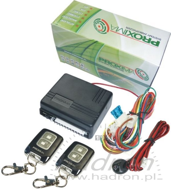

Soorki, ze odswiezam.. Czytam tak sobie ten temacik i popatrzylem u siebie w Madzi jak to jest. Zauwazylem ze ja mam wgl inna kostke jest ona koloru niebieskiego wchodzi i wychodzi z niej kilka kabelkow (2 grubsze chyba i 4 ciensze). Chcialem sie Was dowiedziec gdzie znajde caly modul sterujacy? Chcialbym wlozyc nowy firmy Proxima SRPI czy da rade ot tak go zmienic czy bede musial cos pozmieniac?
Modul jaki chce wlozyc jest ukazany na zdj

Postprzez Andrzej414 » 24 lis 2016, 17:13
Moduł znajduje się w słupku drzwi pasażera na dole przy nogach/listwie progowej. Trzeba zdjąć kawałek plastiku w kształcie trójkąta. Osobiście zamontowałbym coś ze Steeli Men ze względu na bardzo wytrzymałe piloty. Oryginalny moduł zostaje. Ty musisz się wpiąć przewodami z tego dokładanego modułu do oryginalnych kabli modułu. Opis jest gdzieś tu na forum na pewno. Do kierunkowskazów trzeba pociągnąć wiązkę aż w okolicę kierownicy i podłączyć pod przekaźnik. Ja osobiście tego nie robiłem bo mi się nie chciało ale przyznam, że niekiedy przydałoby się naocznie widzieć czy auto zamknięte czy otwarte, bo na słuch nie zawsze z daleka idzie wychwycić nie mówiąc już o zamykaniu z okna w bloku :) można wtedy domniemywać :)
Np. taka centralka
http://autoled24.pl/index.php?id_product=46&controller=product&id_lang=7

No a piloty masz dokładane tak? Czy oryginalne? Nie będzie problemu nową centralką, bo wepniesz się w miejsce starej. Najpierw jednak otworzyłbym pilot bo być może on nie łączy dobrze. Masz może zapasowy pilot? Od tego należałoby zacząć. Można kupić też sam pilot i zakodować. Tyle, że trzeba wiedzieć co to za centralka jaki model itp.

Postprzez StiviWonder » 24 lis 2016, 17:35
Wydaje mi sie ze pilot jest dokladany. Moge podeslac Ci fotke jak wyglada. Pilot niestety mam tylko jeden :/ co do zakupu pilota to nie wiem czy sie oplaca vo to koszt okolo 50 zl jak nie wiecej a do tego od razu bym chcial dorobic kluczyk to nastepne jakies 30 zl. Takze wolalbym jak na razie kupic taki modul/sterownik z dwoma pilotami w konplecie za 120 zl.
Jakas glebsza filozofia jest z wpieciem sie w stara? Myslisz ze wszystkie kostki/wejscia beda takie same?

Muszą być takie same, bo to wszystko na tej samej zasadzie działa.

A co do tego modulu to po prawej w tej sciance na dole czy w progu? Wyglada podobnie jak ten na zdj?

Postprzez StiviWonder » 25 lis 2016, 18:50
Dzis zdjalem ta klapke co pisales kolego. Ukazalo mi sie jakies kostki i chyba caky sterownik taki czarny do ktorego wchodzi chyba 6-cio albo 8-mio piniwa kostka. Troszke tam poszperalem i kiedy wyjalem ta wlasnie kostke z tego czegos to byl sam dzwiek i sygnal swietlny ale nie blokowalo drzwi.
Kupilem ten sterownik Proxima SRPI ten sam co na zdj. Po otwarciu mam 2 piloty, sterownik, kostka na 11 pinow do podlaczenia do sterownika, pelno kolorowych kabelkow i dioda led do migania. Chcialem sie za to zabrac ale jestem za bardzo zielony w tym nawet po przeczytaniu instrukcji. Czy ktos moglby mnie malo wiele pokierowac jak sie za to zabrac? Jak najlepiej 'powtykac' kabelki czy jakies koncowki zaprasowac?

Tutaj na forum jest instrukcja podłączania takich rzeczy. Jest fotorelacja. Poszukaj tylko. Instrukcja przyda Ci się by uzyskać opis który kabel to zamykanie-otwieranie potem który to zasilanie masa i które to kierunkowskazy. Te przewody zaś połącz tak jak fotorelacja pokazuje.
