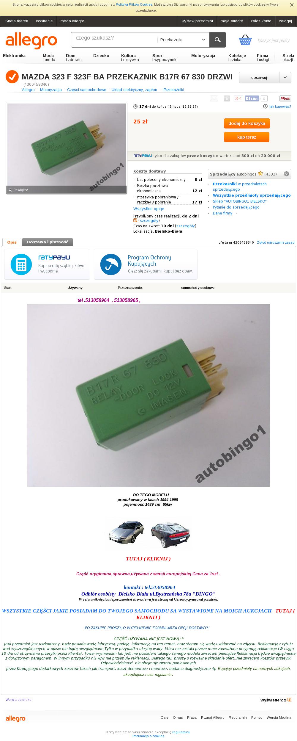

Po wyjęciu przekaźnika i ponownym włożeniu centralny zamek przestał działać całkowicie. Resetowałem kompa, sprawdzałem kabelki, styki itp. i nic nie pomaga, teraz nawet po 20 minutach dzwi sie nie zamykają.
Byłem na szrocie, dostałem taki sam przekaźnik lecz różnił się wnętrzem (miał więcej tych oporników czy rezystorów itp.) i po jego włożeniu nie było żadnej reakcji. Nigdzie w pobliżu nie ma nikt identycznego przekaźnika.
Może ma ktoś sposób na sprawdzenie czy przekaźnik jest sprawny, czy to czasem nie cos innego.
POMOCY
Posiadam dokładnie taki przekaźnik:
http://allegro.pl/mazda-323-f-323f-ba-p ... 59340.html
Jak mi sie uda podmienić to podziele sie wynikami.

na obudowie jest jakiś schemat wewnętrzny tego elementu?? bo wiem że na niektórych jest namalowany schemat wewnętrzny
