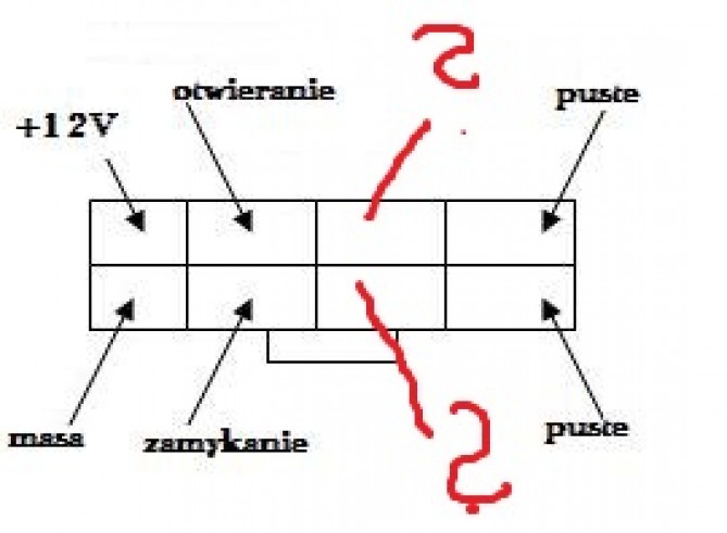

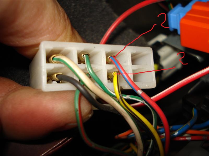

mam problem z zamkiem centralnym jak zamknę to się otwiera
z pilota zamykanie nie działa a otwieranie działa
proszę o o pis kabli które zaznaczyłem na fotkach
Od: 24 lip 2013, 20:08
Posty: 56
Skąd: wielkopolska Wągrowiec
Auto: Mazda 323f BA
1.5 1996
Postprzez Marek 161BD081 » 9 kwi 2014, 08:47
Tomku – jesteś już jakiś czas na Forum więc tym bardziej obowiązuje cie regulamin.
Czy tak ciężko dopisać swoje pytanie do istniejącego (od dawna!) tematu zamiast zakładać nowy?
Te dwa przewody to już jest wyjście na siłowniki i nie zaczepiasz ich.
Sterowanie tym przekaźnikiem dajesz na kabelek zielono-biały (otwarcie) i zielono-czerwony (zamknięcie).
Na przyszłość proszę używać "szukajki" bo nawet w tym temacie było to już kilka razy poruszane.

Postprzez tomek141 » 9 kwi 2014, 09:19
a czy to jest normalne ze w tych dwóch kablach które wychodzą na siłowniki cały czas jest prąd??
gdy zamknę zamek to on automatycznie się otwiera
Posty: 56
Auto: Mazda 323f BA
1.5 1996
Postprzez Marek 161BD081 » 9 kwi 2014, 09:43
Chyba niekoniecznie tak być powinno.
Ciekawe jak ten przekaźnik działałby jakbyś odłączył od niego kabeki zielono-biały i zielono-czerwony?
Bo albo przekaźnik zrobił papa albo cały czas dostaje sygnał zamknięcia lub otwarcia.
Ta druga opcja to chyba mało prawdopodobna bo zapewne tam powinno być jakieś ograniczenie czasu pracy siłowników.

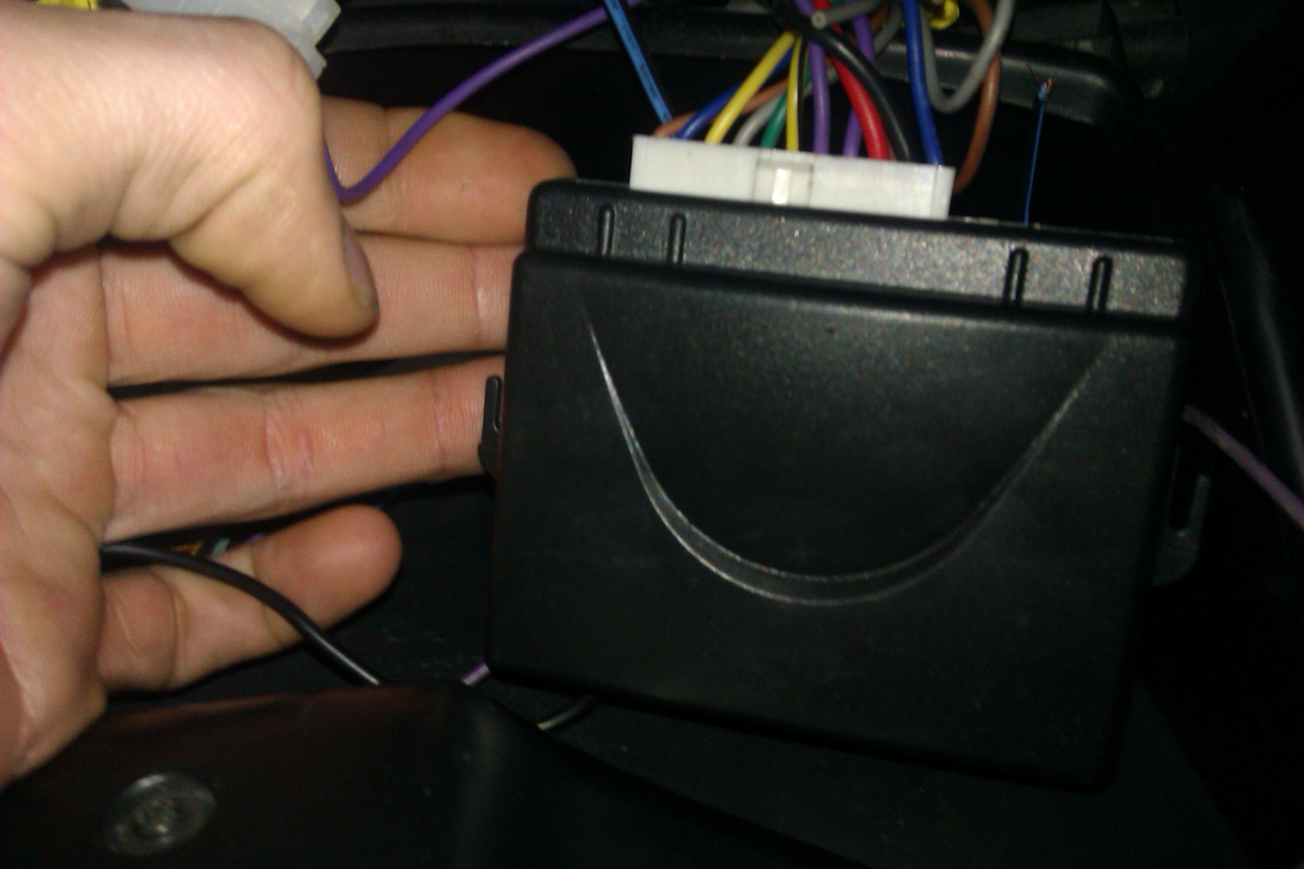

Postprzez tomek141 » 9 kwi 2014, 18:06
ok wszystko podłączyłem zamek centralny działa
lecz nie działa mi teraz domykanie szyb a przedtem działało
czy za domykanie szyby odpowiedzialna była originale centralka??
Posty: 56
Auto: Mazda 323f BA
1.5 1996
Postprzez Marek 161BD081 » 9 kwi 2014, 19:15
Oryginalnie te "efki" raczej nie miały modułu domykania szyb wiec problem moze być innej natury.
Gdzie zostawiłeś podłączone kabelki zielono-biały i zielono-czerwony?
Były:
323F BA Z5 & Xedos 9 KL ’01
Honda Shadow VT500C '84
Dział BA/BH
Od: 28 lut 2009, 22:05
Posty: 5019 (34/87)
Skąd: Chełm
Postprzez tomek141 » 9 kwi 2014, 19:48
te kable nie są podłączone
Dopisano 9 kwi 2014, 20:57:
kabel dwa kable żółte i czerwony mam podłączone pod kabel biało zielony (plus)
brązowy i szary z centralki pod czarny w kostce
niebieski i zielony pod czerwono niebieski i żółto czarny lecz nie pamiętam kolejności
Posty: 56
Auto: Mazda 323f BA
1.5 1996
Postprzez Marek 161BD081 » 9 kwi 2014, 21:29
Całkiem prawdopodobne, że na nich jest oparte załączanie modułu domykania szyb.
Zauważ też, że nie zamkniesz ani nie otworzysz centralnego używając kluczyka.
Kluczykiem teraz otworzysz tylko jedne drzwi jednocześnie.
EDIT:
Tak swoją drogą to co to za model tego sterownika co podłączyłeś? Nie ma on wejść krańcówek z zamków?
Podawanie informacji który kabelek połączyłeś z którym to niewiele nam mówi bez podania modelu centralki.

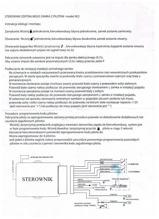

Postprzez tomek141 » 10 kwi 2014, 15:04
instrukcje do mojego sterownika
Posty: 56
Auto: Mazda 323f BA
1.5 1996
Postprzez Marek 161BD081 » 10 kwi 2014, 16:25
Trochę rzeźbienia bedzie aby zrealizować zamykanie szyb ale i tak nie dodasz funkcji ryglowania drzwi z przyciski czy tez kluczyka.
Taniej i prościej bedzie dokupić oryginalną centralkę i ją sterować z tego sterownika co posiadasz.
