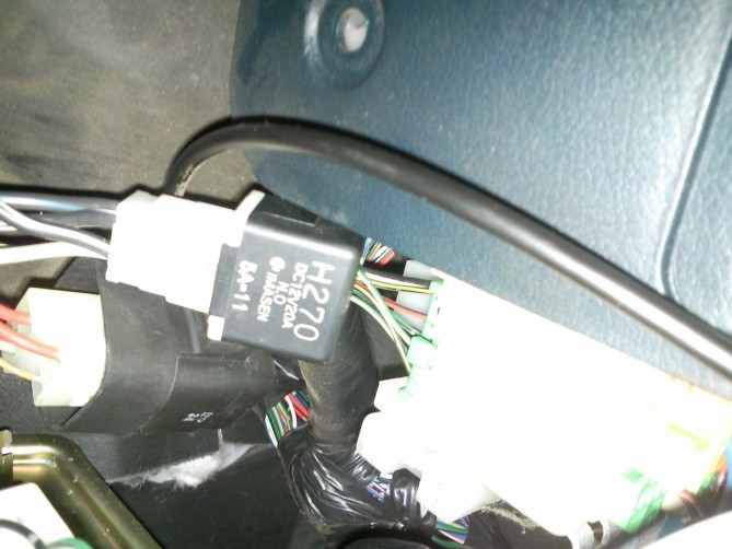

Pokusiłem się o podłączenie centralki do postojówek
Centralka wysyła na światła +12v więc zastosowałem dodatkowy przekaźnik typu NO (normal open) koszt 9zł i 4 wsuwki po 20gr
i teraz tak: centralka wysterowuje cewkę nowego przekaźnika jeden pin cewki do centralki drugi do masy, jeden pin otwarty z przekaźnika do masy a drugi do oryginalnego IMASEN podpisany bodajże TAIL pod kolumną kierownicy tam są 4 piny łatwo znaleźć który to sterujący najcieńszy z nich. Pozdrawiam

kolczan07 napisał(a):jeden pin otwarty z przekaźnika do masy a drugi do oryginalnego IMASEN podpisany bodajże TAIL pod kolumną kierownicy tam są 4 piny łatwo znaleźć który to sterujący najcieńszy z nich.
Z tego co napisałeś to można zrozumieć, że podajesz "masę" na bezpiecznik TAIL
W takim razie jak to miałoby zaświecać żarówki?

Dzięki, już uzupełniłem. Nie bezpiecznik tylko przekaźnik podpisany jako TAIL znajdujący się nad pedałami z lewej strony. Na jednym pinie cewki jest cały czas +12V a na drugim jest sterowana masa pod którą podpiąlłem swój dodatkowy przekaźnik teraz przy zamykaniu centralnego świeca 2 przednie postojówki, 2 tylne, podświetlenie tablicy, zegary, zapalniczka i światełko w schowku jak jest otwarty
Dopisano 8 lis 2013, 20:50:
Drobne sprostowanie
: przekaźnik nie był podpisany TAIL tylko H270 poniżej dorzucam zdjęcie łatwo go poczuć, wystarczy włączać i wyłączać postojówki i drugą dłonią wyczuć który pracuje
