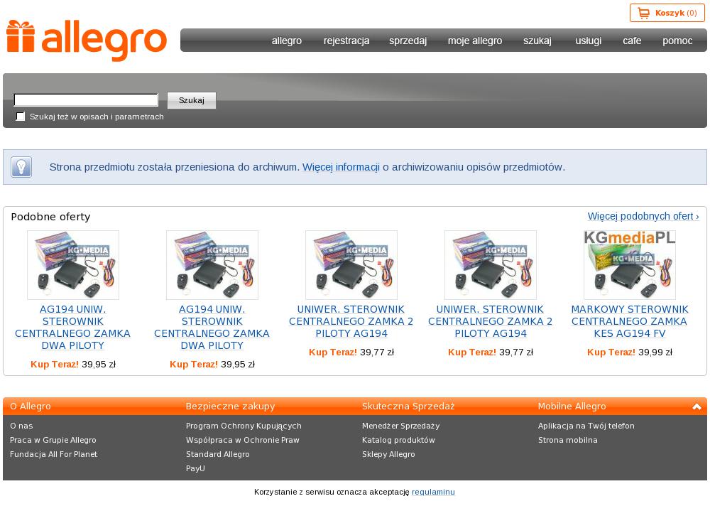

Takie pytanie. Mam centralny zamek w Maździe.
Czy poniższy zestaw wystarczy, aby mieć zamykanie i otwieranie auta z pilota?
http://allegro.pl/ag194-uniw-sterownik-centralnego-zamka-dwa-piloty-i2593167176.html
http://allegro.pl/ag194-uniw-sterownik-centralnego-zamka-dwa-piloty-i2593167176.htmlNigdy nie jedź szybciej niż lata twój anioł stróż :)

jelson napisał(a):Takie pytanie. Mam centralny zamek w Maździe.
Czy poniższy zestaw wystarczy, aby mieć zamykanie i otwieranie auta z pilota?http://allegro.pl/ag194-uniw-sterownik-centralnego-zamka-dwa-piloty-i2593167176.html
wystarczyć wystarczy, ale powiem ci, że wolałbym dołożyć te 50-70zł i kupić jakiś konkretniejszy zestaw -chodzi mi o wykonanie pilotów, najlepiej kupić jakieś z metalowym korpusem, sam za swój zestaw zapłaciłem ok 50zł i teraz troszkę żałuję, kluczyki mi z ręki wypadły i pilot się rozsypał, a na zdjęciu wyglądał na solidny
