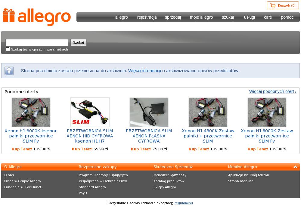

Postprzez flywin » 3 lut 2011, 14:45
do cb to polecam kupić te przetwornice
ponieważ jak kupisz zwykłe to zapomnij o cb :P
http://allegro.pl/przetwornica-slim-9-1 ... 66716.html
Od: 7 cze 2009, 19:50

Postprzez Yellowmen » 3 lut 2011, 15:25
flywin napisał(a):do cb to polecam kupić te przetwornice
A jakiś komplecik polecasz??
No i jak z tą barwą?? na allegro 5000k to rzadkość :(

Postprzez flywin » 3 lut 2011, 15:49
hmm zestawu nie widziałem są slimy ale mogą nie mieć filtra :)
dlatego polecam kupic przetorniccee i żarniki osobno :)
