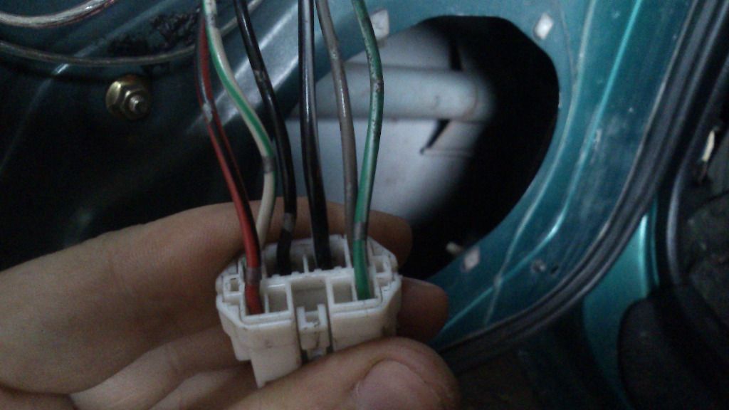

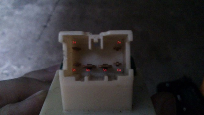

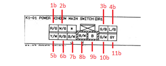

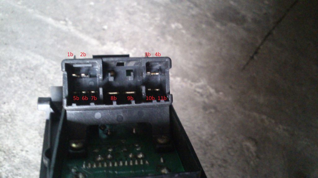

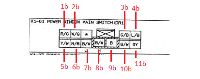

Witam!
Nabyłem niedawno przełącznik sterowania el. szybami. na 4 drzwi, w mojej maździe oryginalnie miałem na 2 drzwi (nie moglem kupić nigdzie do 2 drzwi to kupiłem do 4). Problem jest taki że nie wiem jak podłączyć przewody do nowego gniazda, nie wiem gdzie jaki przewód podłączyć.
Pozwoliłem sobie oznaczyć piny starej (1a,2a,3a...) i nowej (1b,2b,3b...) kostki.
Prosiłbym o przyporządkowanie pinów abym mógł podłączyć bez ryzyka upalenia nowo nabytego przełącznika, ewentualnie podpisania pinów za co odpowiadają abym w przyszłości gdybym chciał zamontować z tyłu el. szyby
w załączniku dodałem również schemat ale nie rozumiem go może przyda się do rozszyfrowania pinów.
http://tufotki.pl/ZKT7U
Pozdrawiam!

jak dla mnie z zdjecia wynika że
b5 i b6 szyba kierowcy
b10 i b11 pasażer
1b i 2b tył lewa strona
3b i 4b tył prawa strona
8b +
9b –
a wstarej kostce
4a i5a to zasilanie
1a i 3a szyba
2a 6a szyba
można to podłączyć na krótko i sprawdzić
b10 i b11 pasażer
8b +
9b –
a wstarej kostce
4a i5a to zasilanie
1a i 3a szyba
2a 6a szyba
